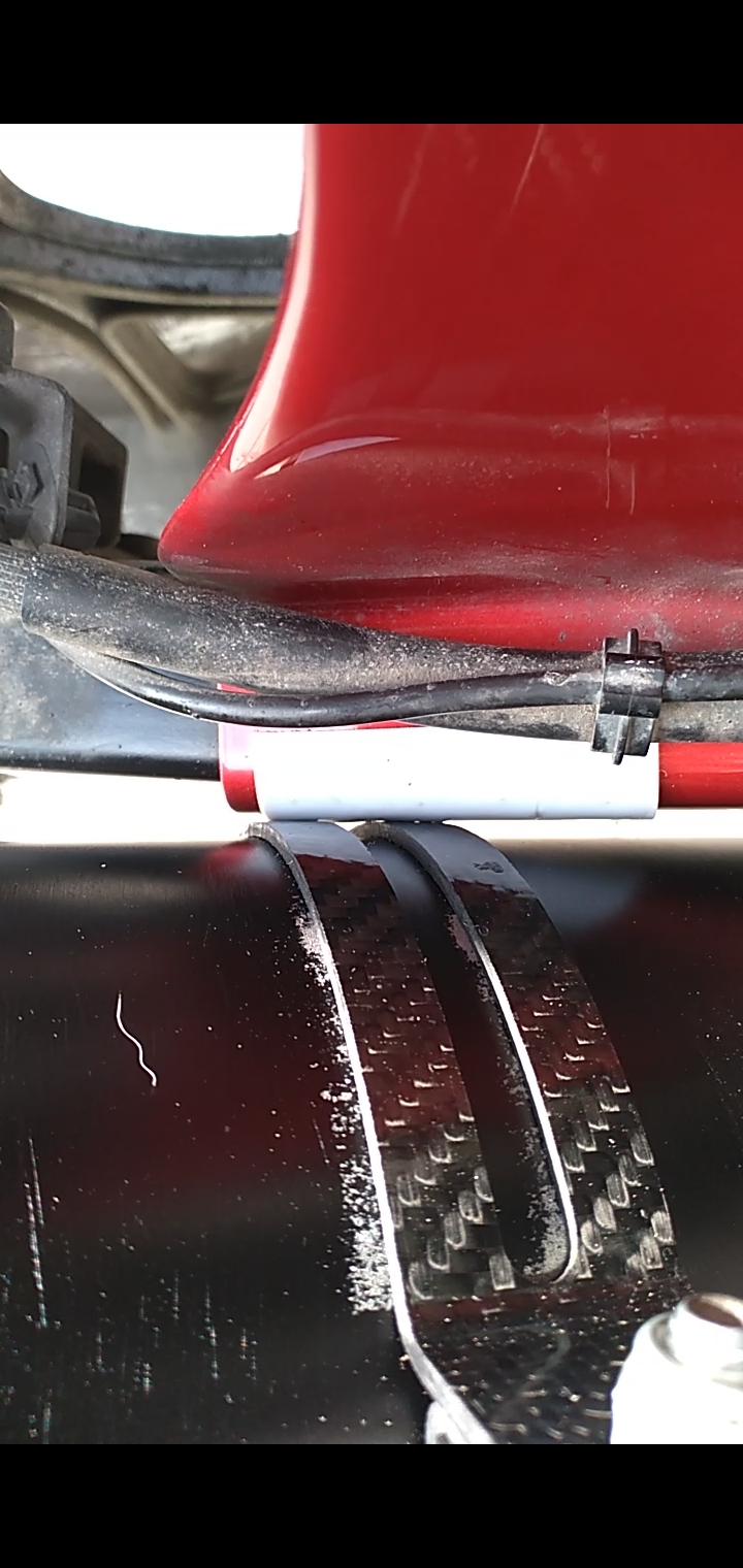

Hello !
J'ai un lèche-roue arrière Ermax installé sur un NC750X de 2016 et le collier du silencieux Arrow touche la partie droite qui vient protéger le bras oscillant Est-ce que vous avez la même chose ? Je me dis que peut-être la platine pour reposer mon pied droit est tordue, mais bon quand même
Si vous avez des conseils à donner pour remédier à ce problème, je suis preneur !

T'as pas une photo parce que là pour comprendre !!!
Sinon le Arrow à tendance à tourner sur lui même au niveau du collier de serrage niveau raccord / coude.

Comme on peut voir sur l'image, j'ai installé un joint antifriction
Re: Ermax et les silencieux
Le collier est monté dans le bon sens? car il me semble avoir vu dans un autre sujet un problème similaire où justement la source du problème était le collier à l'envers

Je me dis que la bague latérale de fixation du collecteur d'échappement a été mal montée

Oui clairement un mauvais montage, il n'y a pas assez de jeu. Il faut probablement retourner le collier. Moi c'était l'inverse ils m'avaient monté le pot du mauvais côté du support, ça dépassait pas mal de la moto
Fais nous une photo plus large vue de l'arrière avec toute la largeur du collier.

Le silencieux d'origine frotte légèrement aussi, peut-être que le collecteur est mal installé ?

Faudrait tout remettre en ligne et vérifier si il n'y a rien de tordu..

c'est certainement dû a une chute si l'origine touche

Tu mets un bon coup de barre à mine entre le pot et le bras oscillant et c'est tout bon
