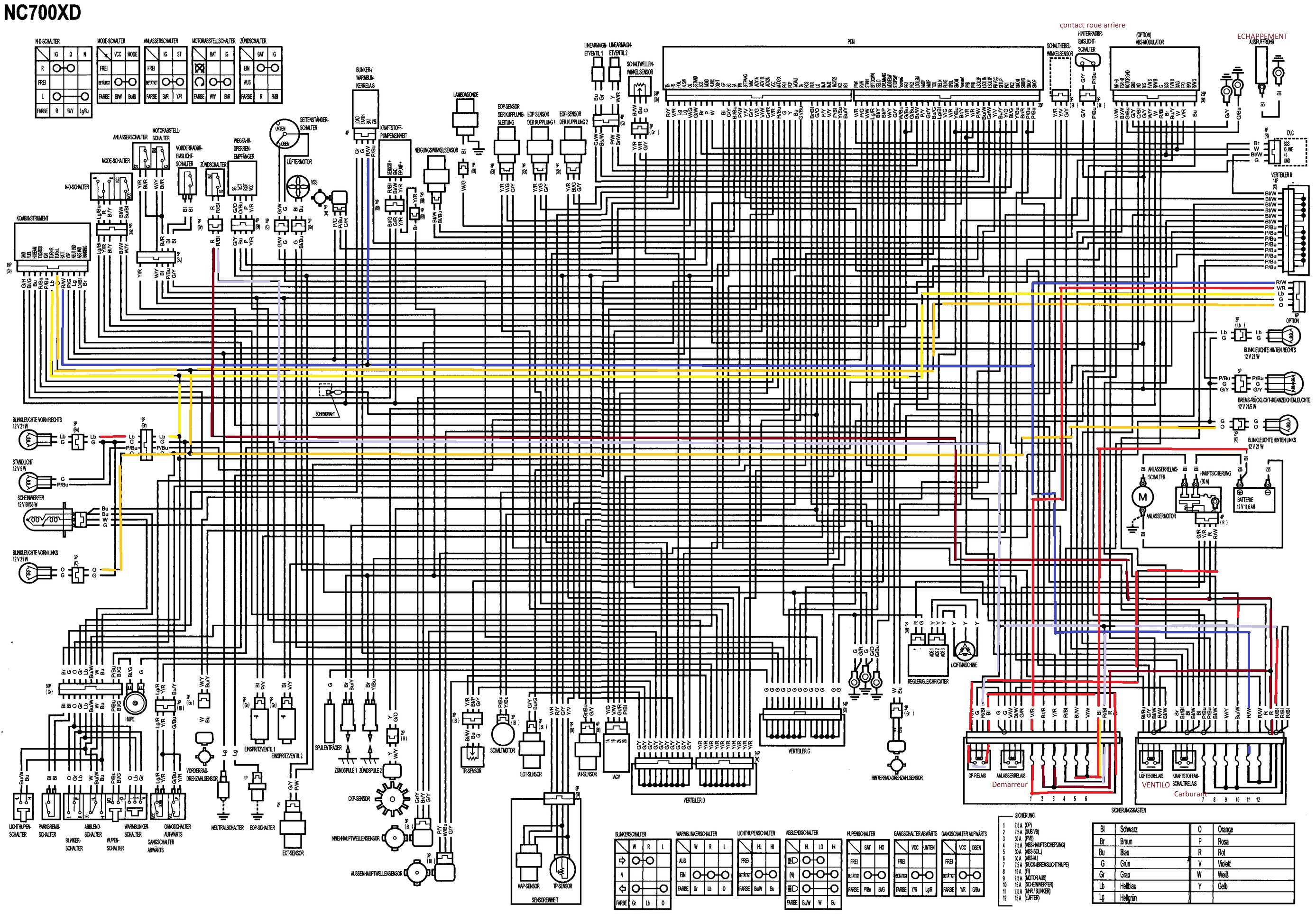

Bonjour je suis en train d'installer une alarme sur mon NC 750 XAD, j'ai fait quelques recherches sur les schémas de clod(merci clod) et j'ai repéré le connecteur accessoires. Il est libellé OPTION sur le plan à droite au dessus de l'ampoule de cligno arrière.
A priori ce serait une connexion pour l'alarme Honda. En partie basse du plan on peut voir le relais OP et le fusible N°1
Qu'il faut rajouter pour que le + 12V après contact fonctionne.
Pour mon modèle 5 fils connectés sur la prise 6 broches.
Fil Rouge /Blanc +12V permanent
Fil Violet +12V après contact
Fil orange Cligno G avant+Arrière
Fil Bleu/ gris Cligno D avant+Arrière
Fil Vert Masse /0 v
Impeccable pour mon alarme pour faire flasher les cligno en cas d'alarme

Bonjour, attention le +12V permanent passe à travers le fusible N°6 ( 7,5 A) si l'alarme consomme plus , 4 clignos + sirène en alarme
il saute , j'ai du tirer une ligne directement depuis la batterie a travers le fusible 10A de mon alarme .
Je vous ferai un tuto de l'installation mon alarme si cela vous intéresse quand ce sera opérationnel.
