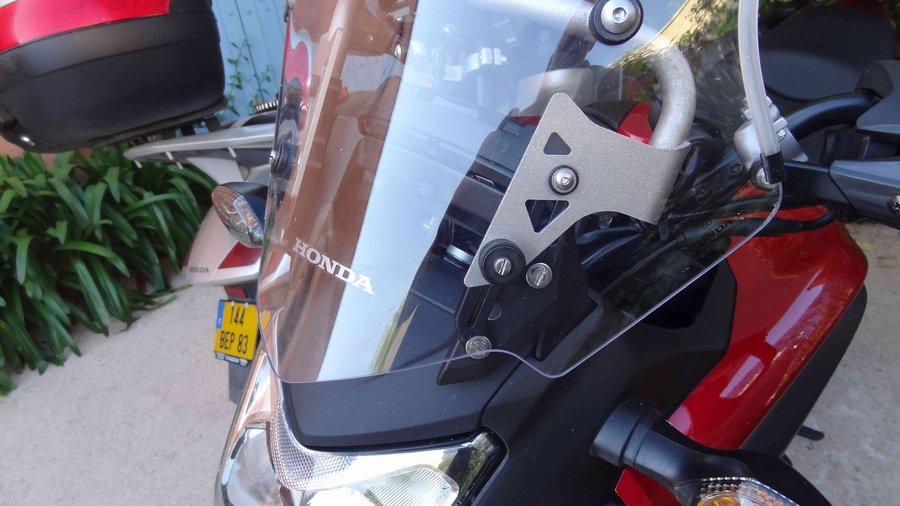

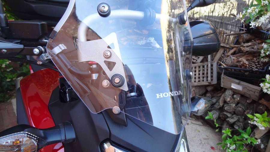

J'ai réussi à monter la bulle haute Honda avec l'accessoire de réglage complémentaire Bruudt.
Je referai un tuto, mais déjà !

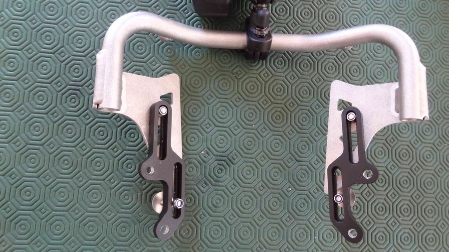

- fixer d'abord le Bruudt sur le support métallique car il y a des écrous nylstop qu'on ne peut plus glisser lorsque le Bruudt est en place.
--- les 2 vis écrous du haut sont ceux livrés avec le Bruudt, ceux du bas fixeront aussi la bulle (acheter des 5x30 inox avec rondelle)
- fixer le "Bruudt" et le support métallique en position basse avec 4 vis inox inox achetées dans le commerce en mettant du frein filet pour éviter le dévissage intempestif, sauf si écrou nylstop bien sur (rappelons qu'il y a 2 positions de positionnement de la bulle haute Honda), ça semble ne pas se monter facilement en "haut".
-fixer la bulle Honda : les 2 vis du haut sont celles d'origine celles du bas les 5x30 inox avec rondelles et frein filet qui se vissent dans l'écrou nylstop (voir point 1)
-positionner, serrer c'est bon.
La bulle est déjà nettement plus haute, ce qui me manquait, sans passer par un déflecteur que je n'aime pas.
Essai, réglage et recherche de plus jolies vis plus tard, je vus tiendrai au courant.
voir photos (donc ça se monte et ce n'est pas trop compliqué)

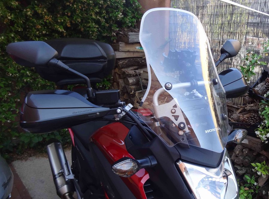

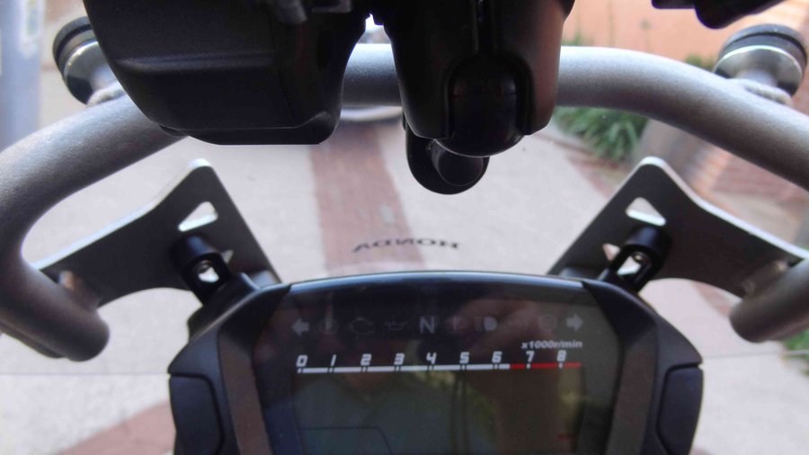

Après essai je n'ai gagné que 3cm de hauteur, j'aimerais un peu plus.
J'ai tout démonté et j'ai réussi à positionner le "Bruudt" sur la position haute de la bulle Honda.
Quelques photos :
-j'ai positionné le Bruudt sur le support métallique de la bulle afin que les écrou nylstop soient déjà derrière dans leur rainures
-fixation du tout sur les trous de fixation hauts du support
-réglage de la hauteur
-fixation de la bulle

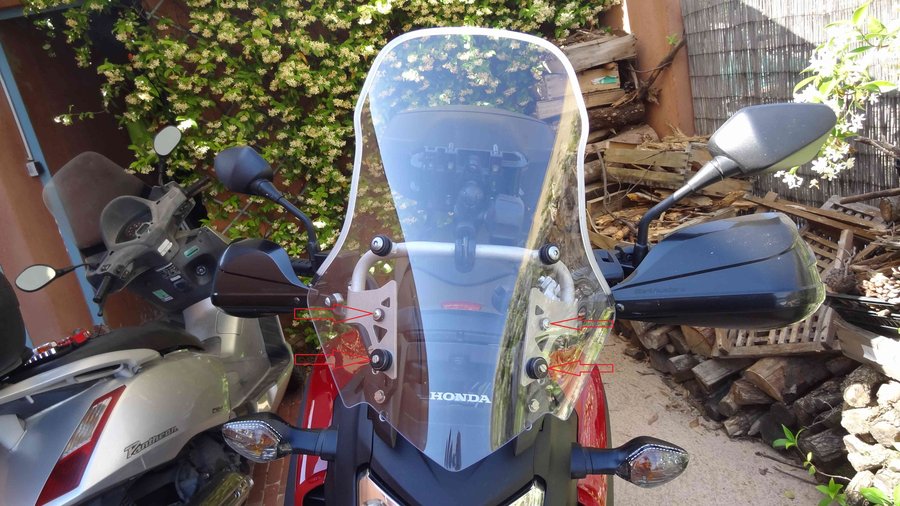

Observations : maintenant je suis à + 6cm par rapport à la bulle haute "normale", mais les protège-mains touchent en rotation complète à gauche ou à droite, car ils sont juste à hauteur de la partie la plus large de a bulle.......
Mais je peux baisser la bulle avec le réglage du Bruudt..
Sauf que 2 des 4 vis de réglage (flèches rouges) sont derrière la bulle (entre les 2 à rondelles noires) et sont à 6 pans creux. Il va falloir que je les remplace par des vis à tête hexagonale pour pouvoir les desserrer et serrer avec une clé plate qui passerait derrière la bulle.
On se rapproche, on se rapproche.
Quant à l'espace inférieur, en général c'est bon pour éviter les turbulences derrière la bulle, à vérifier sur route quand je pourrai facilement régler la hauteur.

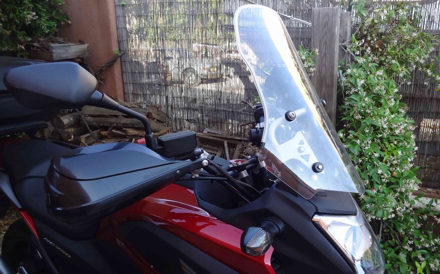

Re: Bulle haute Honda avec accessoire Bruudt
Test ce matin avec tout en position haute (voir dernière photo).
Casque jet pour mieux "sentir".
Ce n'est pas mal du tout, jusqu'à 130 visière relevée, sans problème, pas de turbulences particulières sur la casque, signe que la tête est bien à l'abri.
Certes cette bulle est un peu étroite et protège moins que mon ex Givi Air-Flow, mais c'est très correct quand même.
Je vais rester comme ça, en remplaçant deux des vis de réglage du Bruudt (celles derrière la bulle) par une tête hexagonale que je puisse y accéder avec une clé plate.
De cette façon, je pourrai facilement faire des essais à hauteurs différentes grâce à l'accessoire Bruudt.

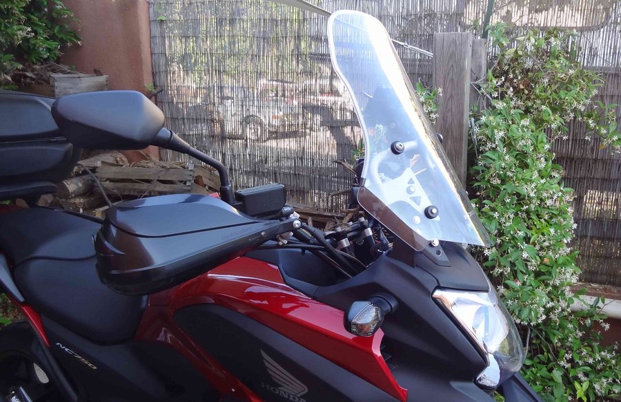

J'ai changé les boulons de fixation sur l'accessoire Bruudt par des têtes hexagonales car 2 sont "cachés" derrière la bulle donc uniquement accessibles avec une clé plate.
Maintenant je peux régler rapidement (moins de 5 mn) la bulle avec une seule clé plate de 8 et, comme il y a des écrous Nylstop, il n'est pas utile de serrer exagérément et il n'y a pas de risques de desserrage.
Photos en position haute puis basse :
