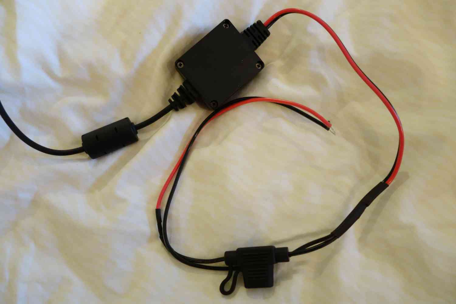

Concernant le passage de l'alimentation du Zumo entre le support GPS et la batterie, j'ai déjà réussi à passer un fil de fer afin de tirer l'alimentation.
Sur le câble d'alim Garmin il y a un petit bloc transfo et un petit cylindre qui ne passeront pas dans le peu d'espace qu'il y a pour les fils.
Je pense qu'il faut donc le passer côté gps avec le petit bloc de connexion au gps, il n'est pas trop gros il devrait passer ? : pas de chance j'ai déjà installé le câble sur le support il faut donc que je démonte......

1ère extrémité de ce fil avec les fils rouge et noir vers batterie il y a très vite : le porte fusible, le bloc transfor assez volumineux et une petit cylindre noir. A priori, en regardant de près, si j'essaie de tirer l'alim par là ça ne passera pas ?

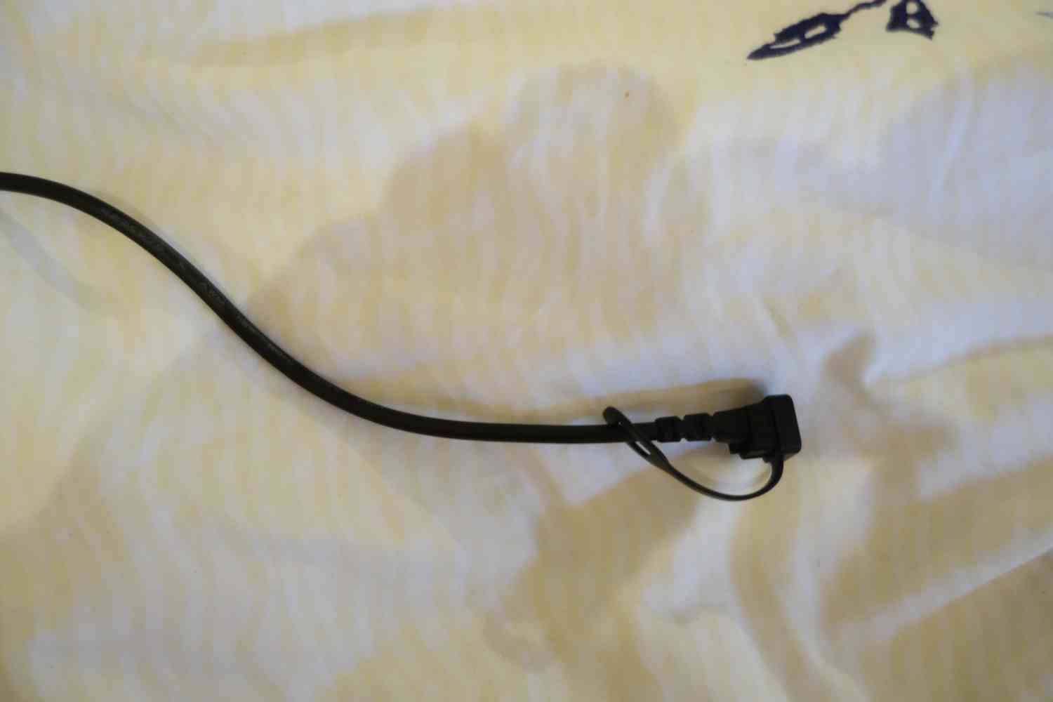

2ème extrémité : il n'y a "que" le petit bloc caoutchouc de connexion avec le GPS, nettement plus petit que le bloc transfo. Donc, a priori, il semblerait qu'il soit plus facile de tirer l'alim par là, en l'attachant côté trappe batterie et en tirant vers l'avant avec mon fil de fer ?

Concernant le passage du câble d'alim, comme tout "fil" il y a 2 bouts et ça passe souvent mieux d'un côté que de l'autre.
