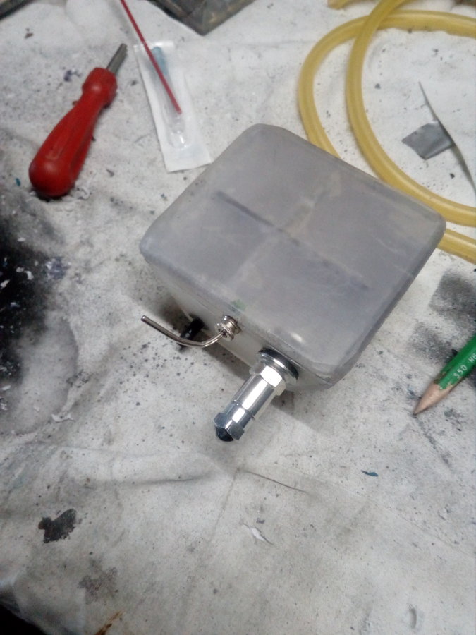

J'ai pris comme base le système de "Vincent. Vous allez me répondre: " ben alors rien de neuf " . Et ben oui le reservoir. :mrgreen:
J'ai essayé avec des seringues différentes. Un c'est pas beau, deux réservoir trop petit :mrgreen:
Alors il m'est venu une idée Image Ben oui quoi, un Corse çà bosse de la tete aux mains Image

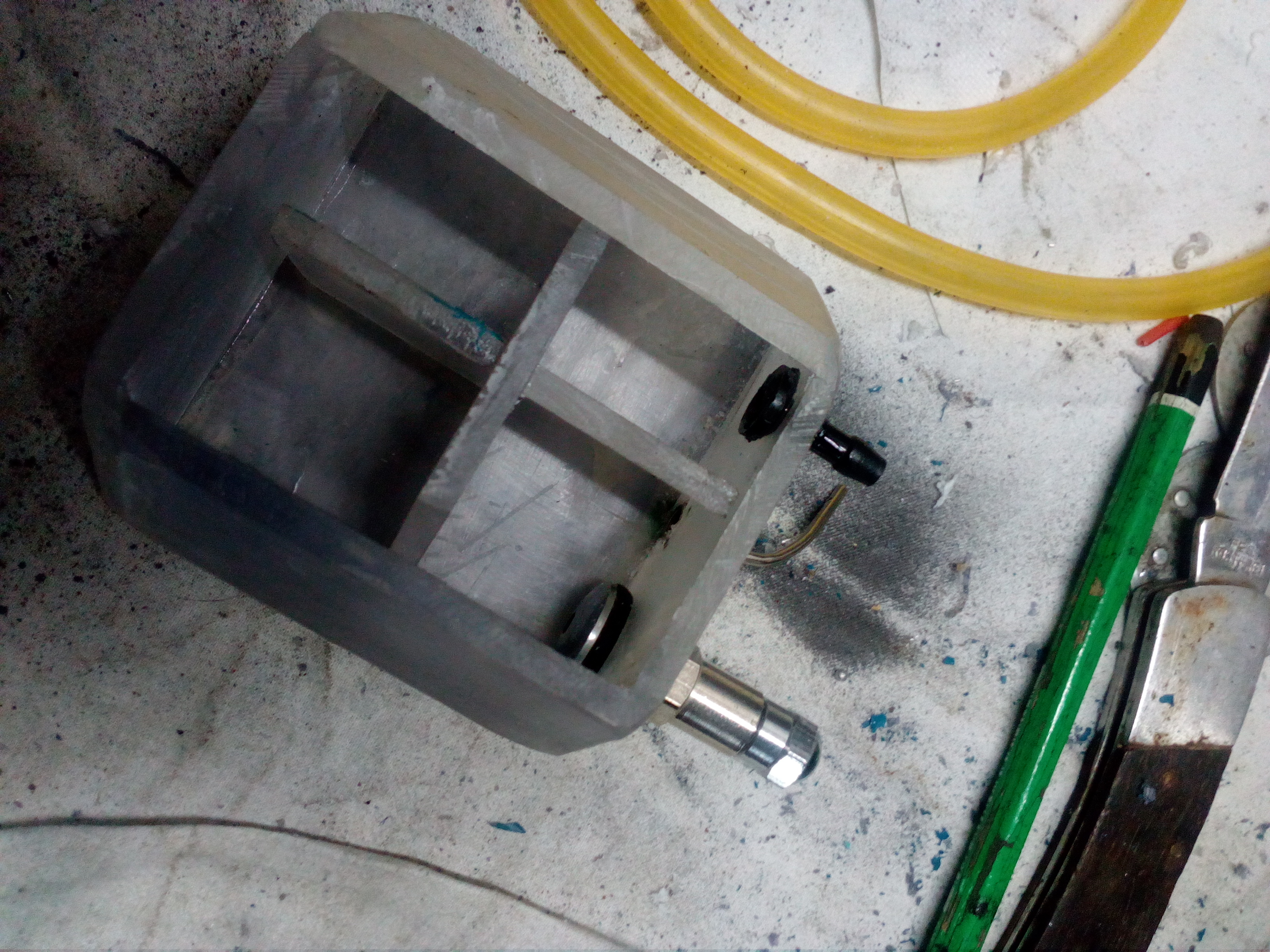

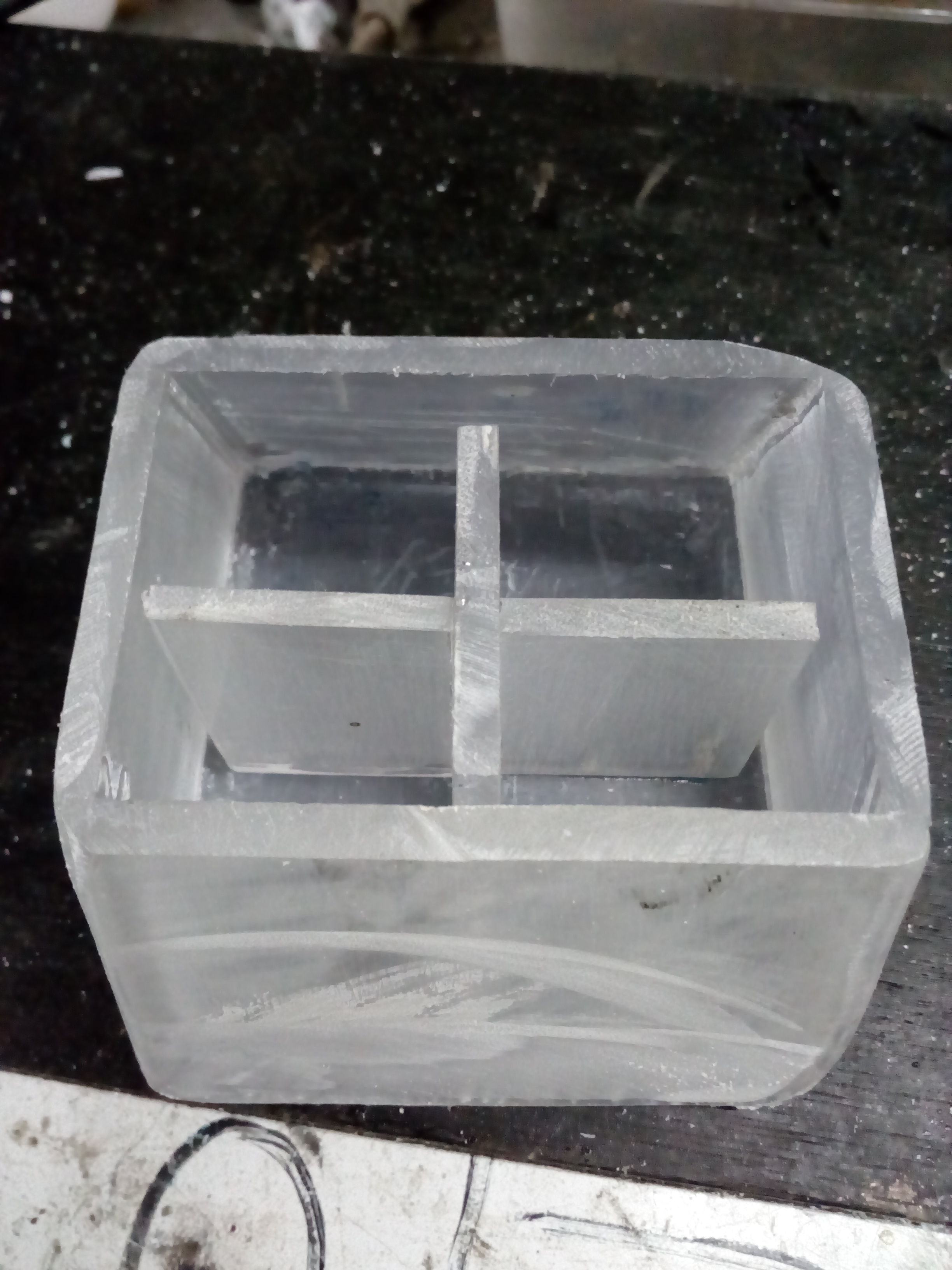

Ceci est le prototype. Je n'ai pas trop cherché la finition.

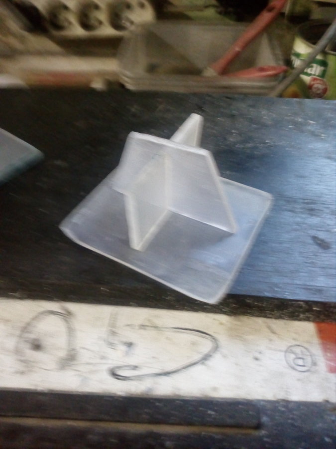

Un cloisonnement pour eviter que l'huile se secoue dans tous les sens

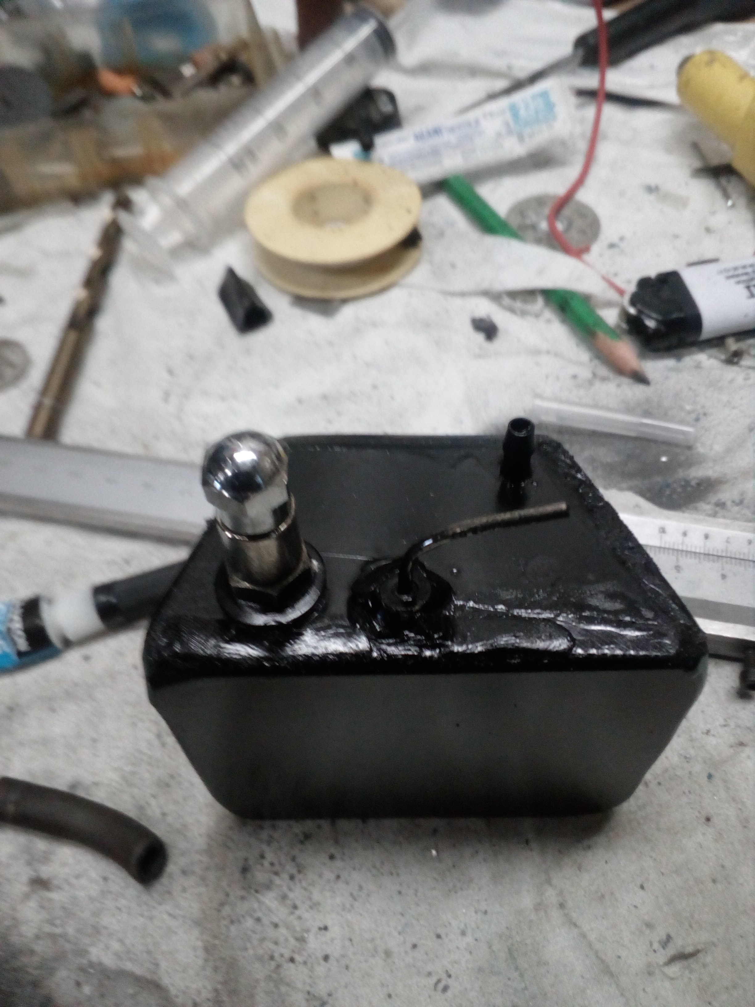

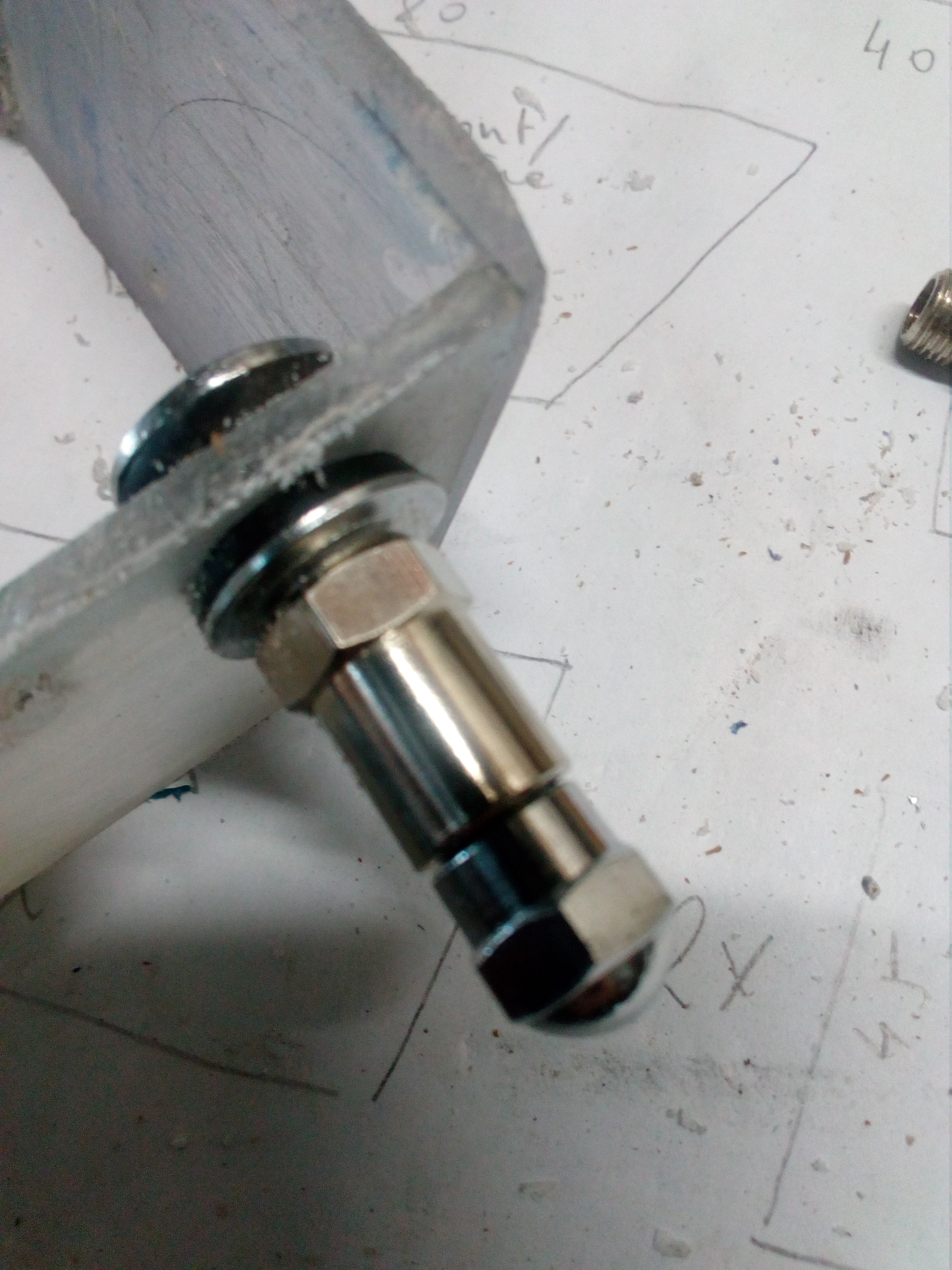

Le remplissage
La mise à l'air libre ( raccord pour gonfler les ballons) :mrgreen:
Et l'évacuation ( raccord de goute à goute ) ;)
Terminé avec un visuel du niveau. Comme je vous l'ai précisé, ceci est un prototype. Le prochain sera mieux fini et le système de contrôle du niveau sera exterieur avec, deux mini raccords coudés( un en haut et un an bas) avec un tube transparent pour un meilleur visuel Image

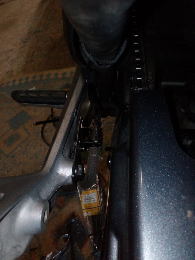

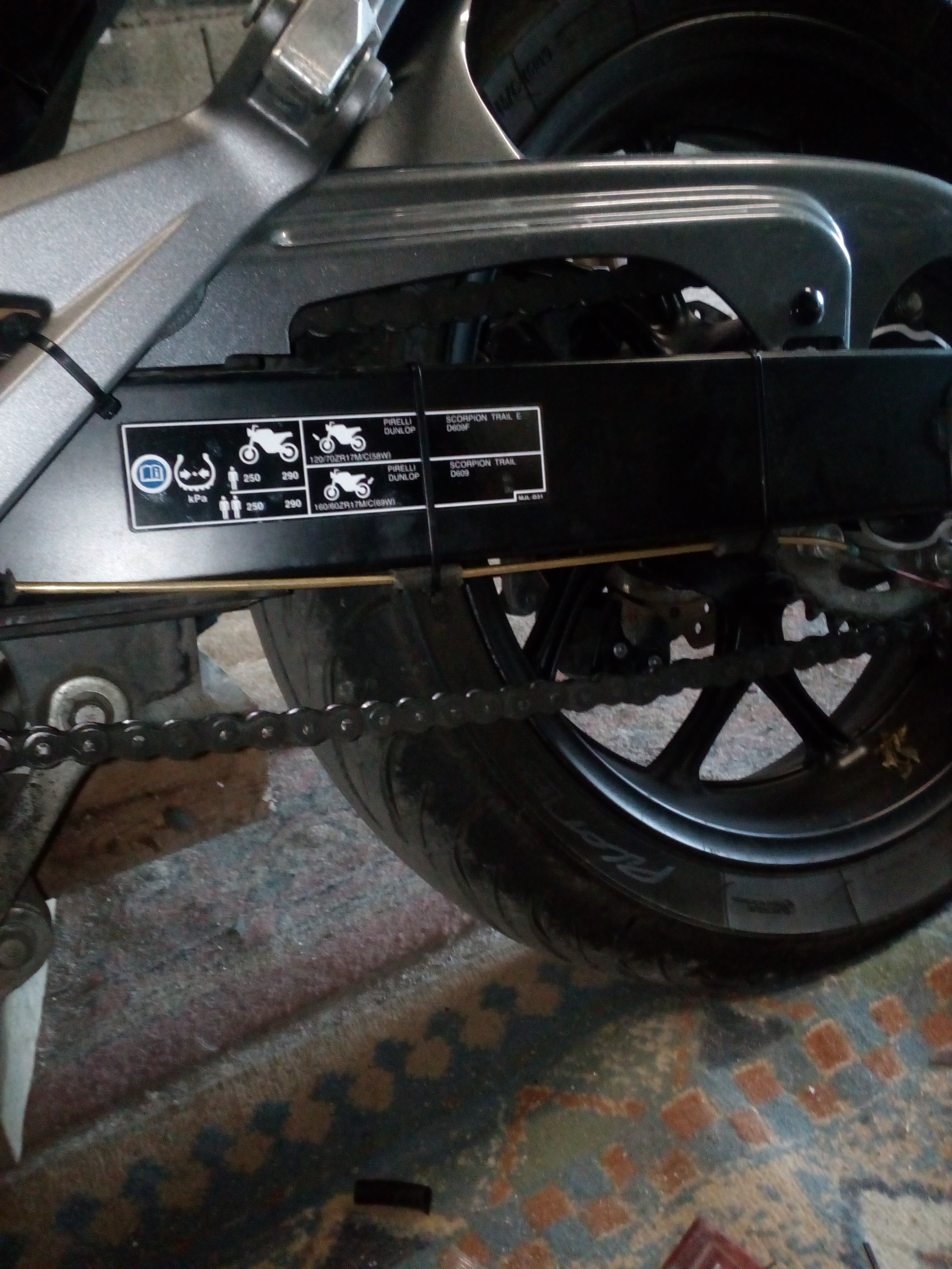

Bon, c'est bien beau tout çà. Mais on va me dire: " Et tu le mets ou ? "
Indice

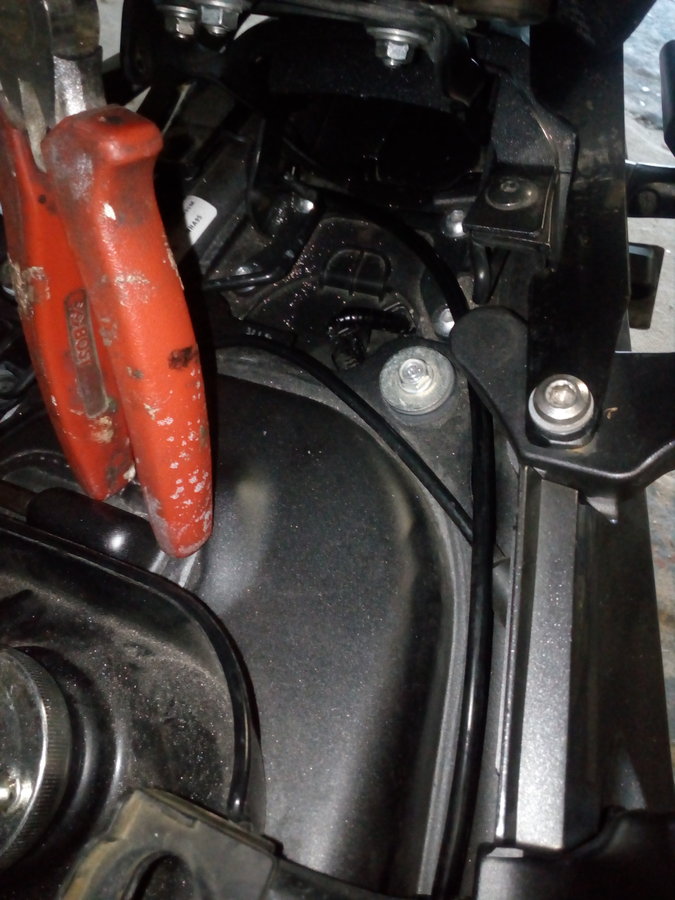

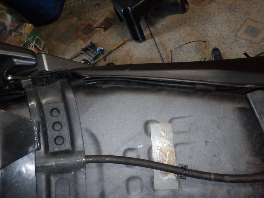

Et voilà...Là bas tout au fond, dans une protection d'emballage à bulles autour. Donc extraction toute simple Image
Le reste, vous connaissez déjà chez Vincent
