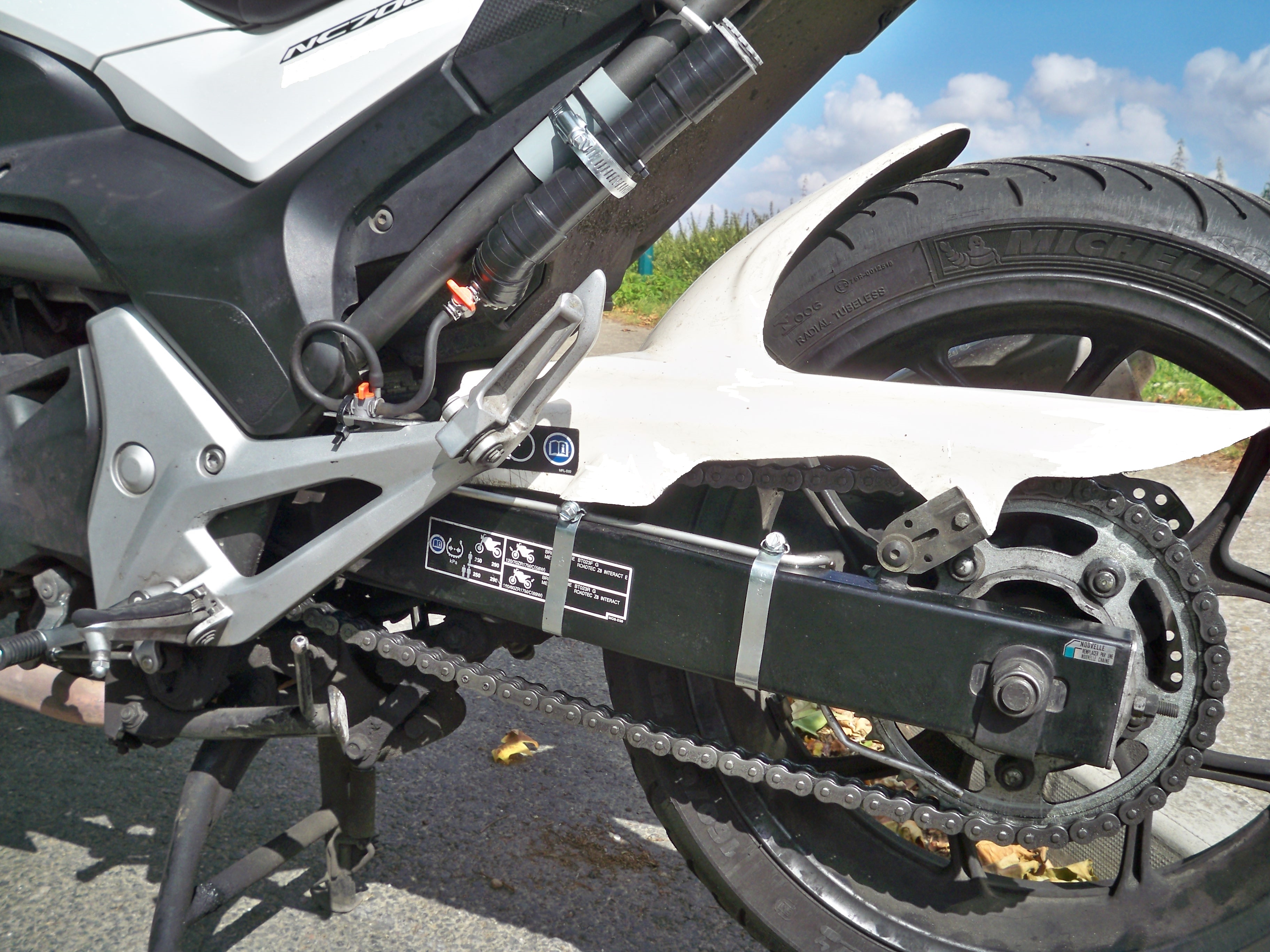

Voila ma dernière réalisation (les finitions se feront quand j'aurai un peu plus la pèche ! )
Le matos : 1 tube alu diam 6mm extr. et 3mm inter. ; un profilé alu en L 25mm x 25 ; 2 robinets Gardena; de la durite;
1 tube PVS diam 32 + 1 raccod F/F, 1 coude F/F 30 degrés + 2 bouchons; colle pour PVC; 3 coliers diam 60;
Le tout pour environ 20 euros chez Leroy machin (et il restera du matos !) et un paire d'heures de boulot !!
Au lieu d'un long discours , quelques photos.

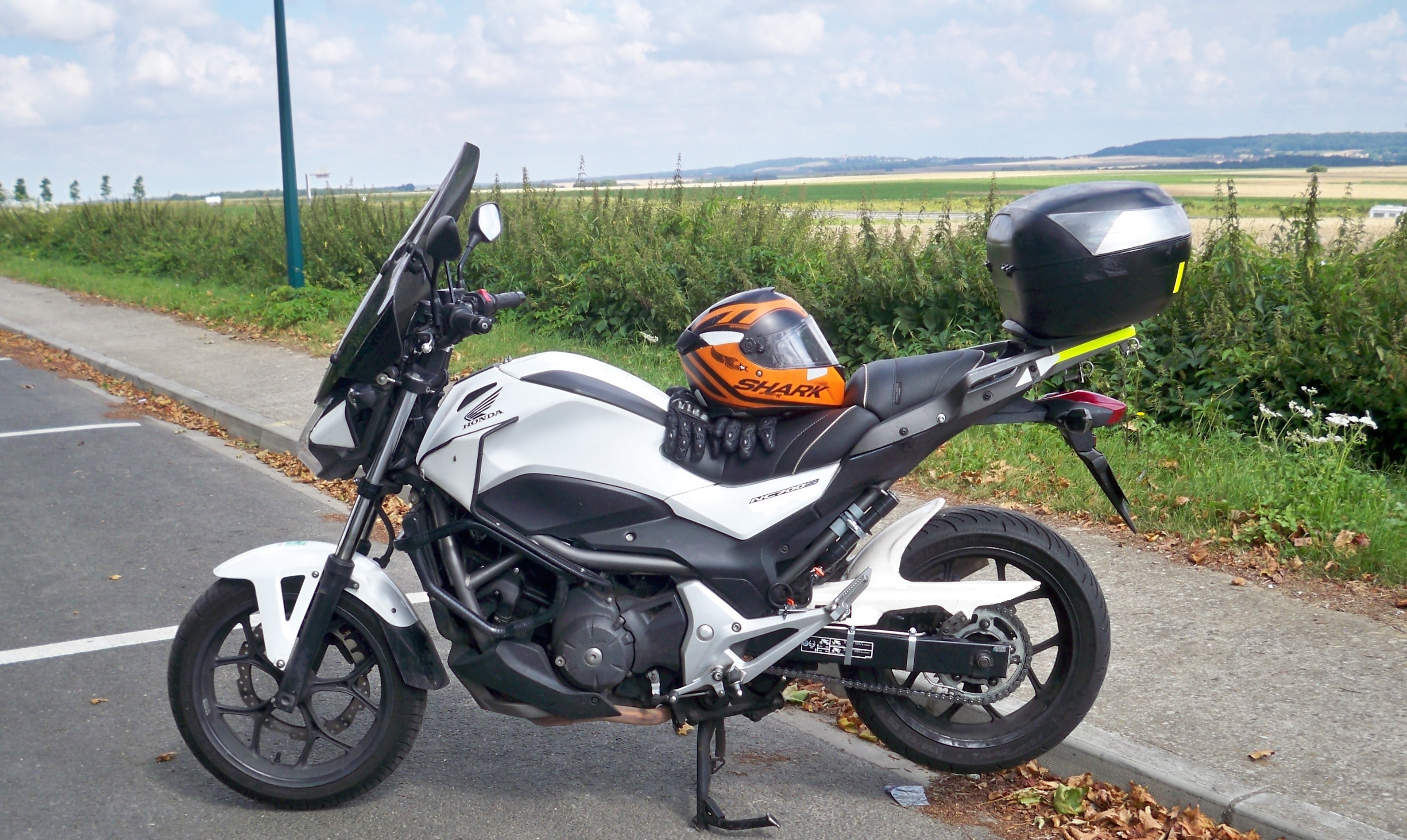

intégration générale relativement discrète;

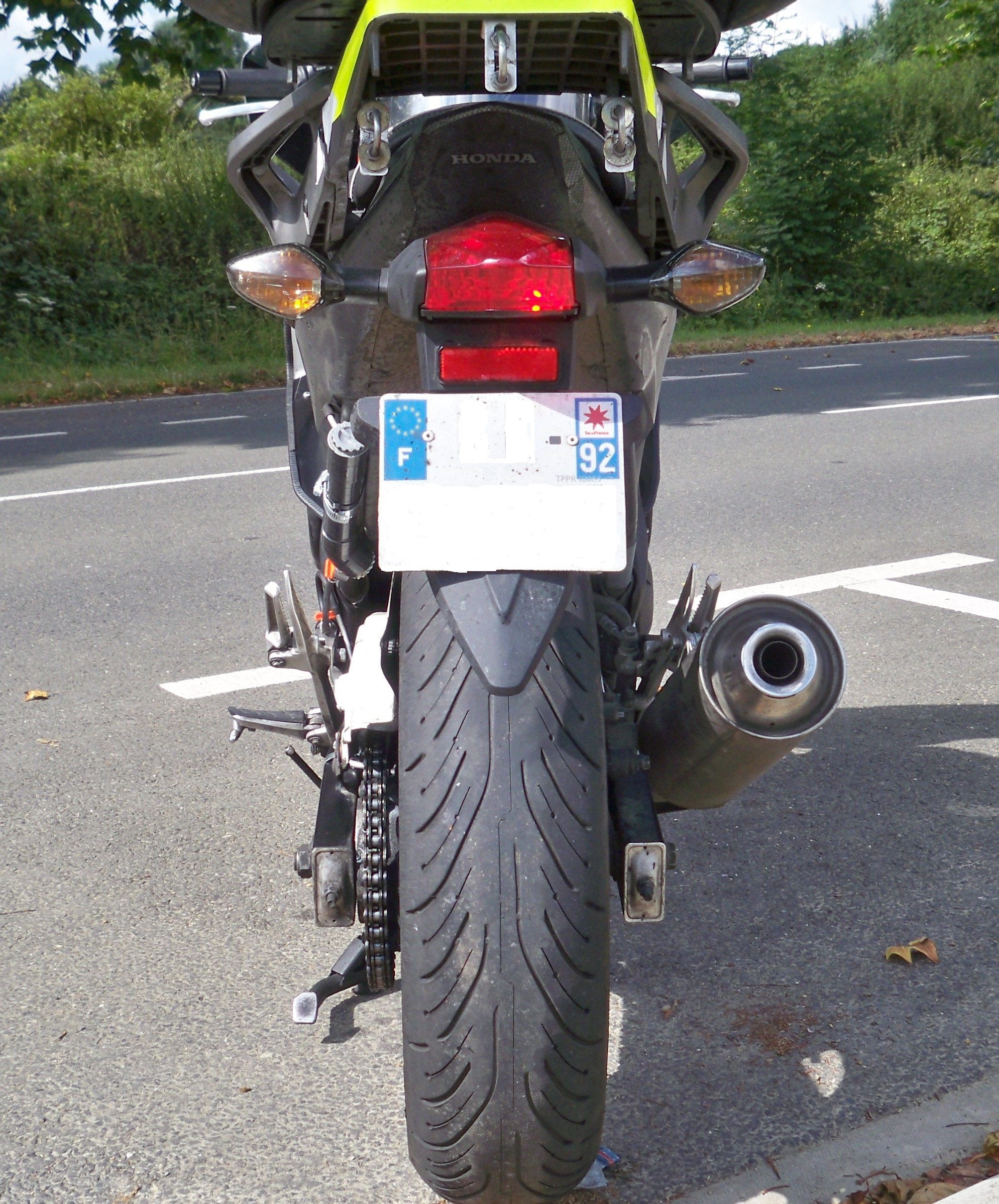

vue de l'intégration AR : rien ne dépasse!!

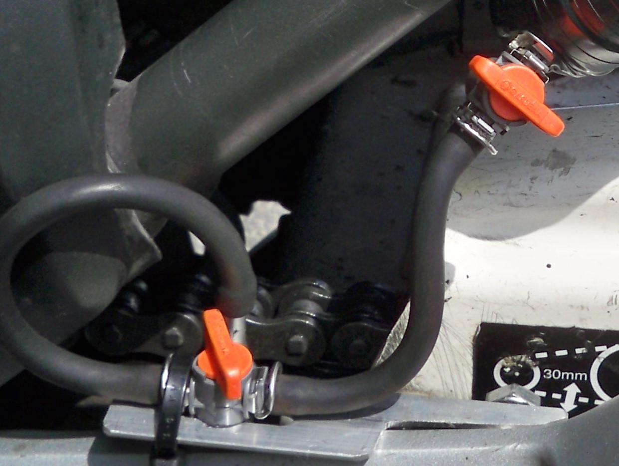

Vue de l'ensemble réservoir, robinet d’arrêt, robinet de réglage et diffuseur.

Quelques précision sur le huileur: le débit est réglé à une goute toutes les 80 secondes avec de l'huile de tronçonneuse biodégradable w120.
Le tube alu se courbe assez bien mais on peut prendre du tube laiton diam 4 mm exter. et 2 mm inter, ça marche aussi (2.7 € le m).
Il faut bien affuter en biseau le tube coté diffuseur sur la couronne. Le mieux est de raccorder au plus près de l'axe du bras oscillant
la durite souple avec le tube alu. Une fois le réglage du débit fait, bien repérer le positionnement et faire un repère (au cas ou !!)
Le tout fonctionne à merveille, la chaine est bien lubrifiée et rien sur la jante et autres !!
Bonne route à vous et bonnes vacances pour les "aoutiens", IDz
gros plan sur le robinet d’arrêt et sa fixation sur le réservoir.
détail sur les robinets et la platine support du réglage débit

Deux robinets, c'est une bonne solution pour arrêter le huileur (en plus, ils les vendent par deux !) sans toucher au réglage (1 goute 80s à environ 17/20° et une 60s à environ 28/30°) donc 1er repère "avril / octobre" le 2eme attendra un peu !!! .
En cas, je regarde si le réglage n'a pas bougé , mais là où je l'ai placé normalement ça devrait aller (sauf si intervention volontaire !). Depuis que je l'ai installé rien n'a bougé, j'ai emprunté des routes bien "pouraves" pour tester la solidité du "systeme" !!! Dans les finitions à venir, j'ai prévu tout de même une protection .
Le robinet de réservoir est fixé avec cette procédure : pour éviter qu'il ne soit en saillie, il faut le mettre sur le bord du bouchon au bout du coude à 30° et percer au diam de la conduite du robinet puis le coller avec la colle PVC en forçant, idem pour la mie à l'air du réservoir. Ne pas enlever la vis du bouchon lors de cette opération, une fois la fixation faite, dévisser et nettoyer puis mettre un joint "caoutchouc" à la place de celui d'origine. Les deux bouchons supérieur et inférieur peuvent ainsi être ouvert et permettre le débouchage éventuel de la mise à l'air et/ou du robinet d’arrêt.
