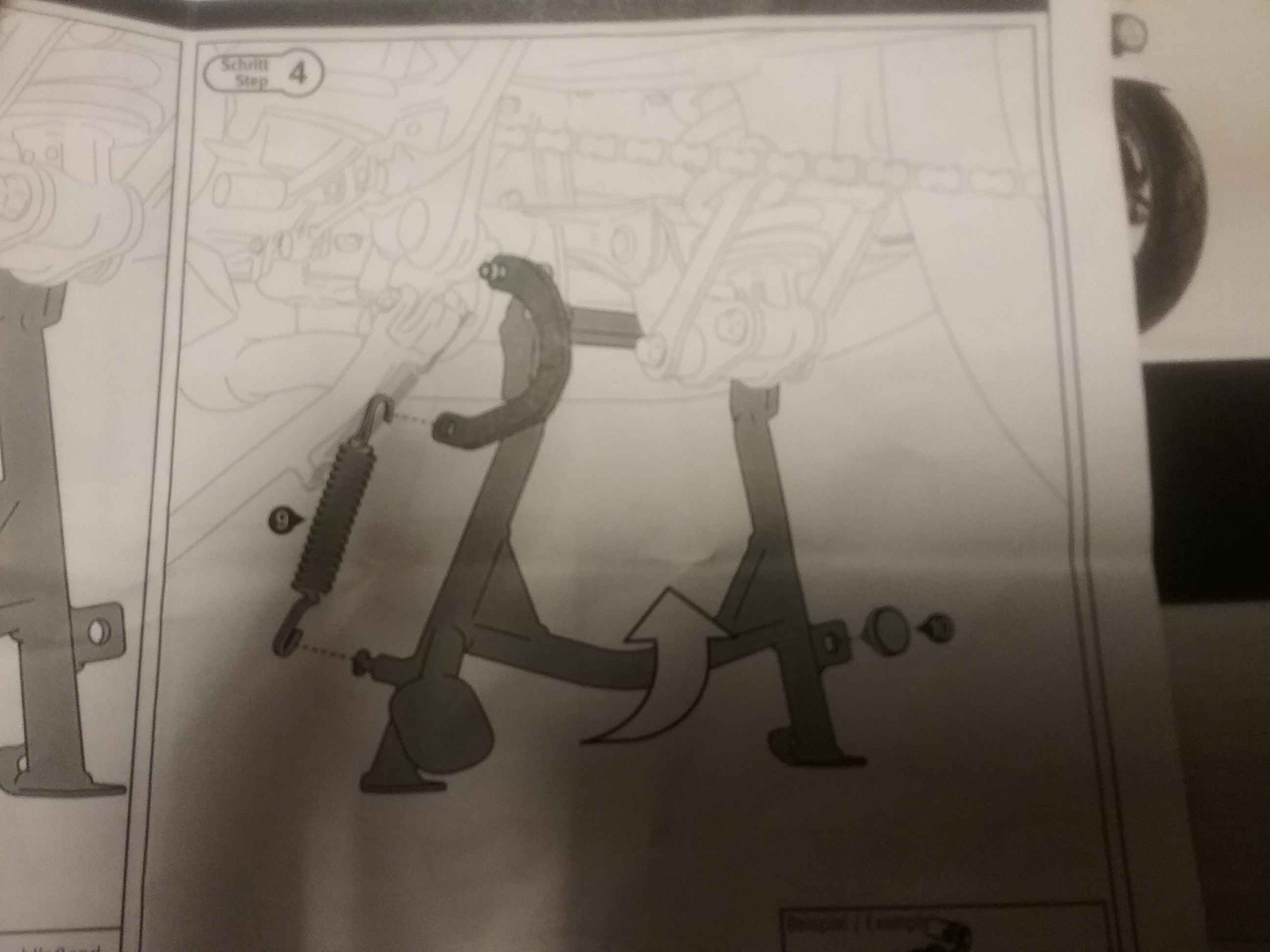

Je viens de recevoir ma nouvelle béquille centrale sw-motech :D . L'installation n'a rien de sorcier car il suffit de suivre le mode d'emploi (en allemand ou en anglais...) .
Vient le moment d'installer le ressort de rappel plus que raide ... problème ! Éviter de se blesser en tirant dessus avec une pince multiprise avec le risque de rayer ma nouvelle acquisition :( ,,

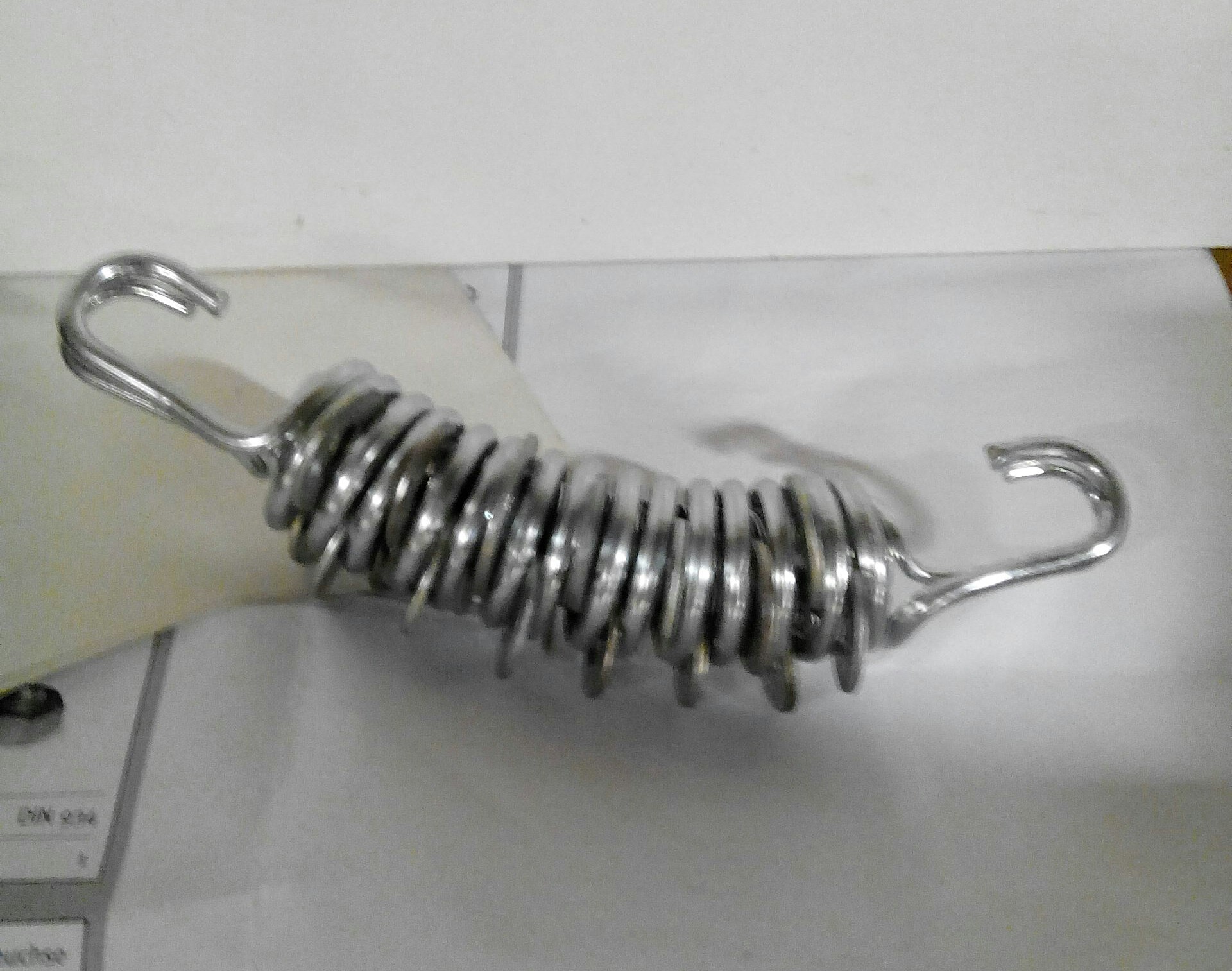

J'avais entendu parlé qu'il suffisait d'insérer quelques rondelles entre les spires du ressort pour l’étirer de la longueur nécessaire à sa pose sur la béquille. ,

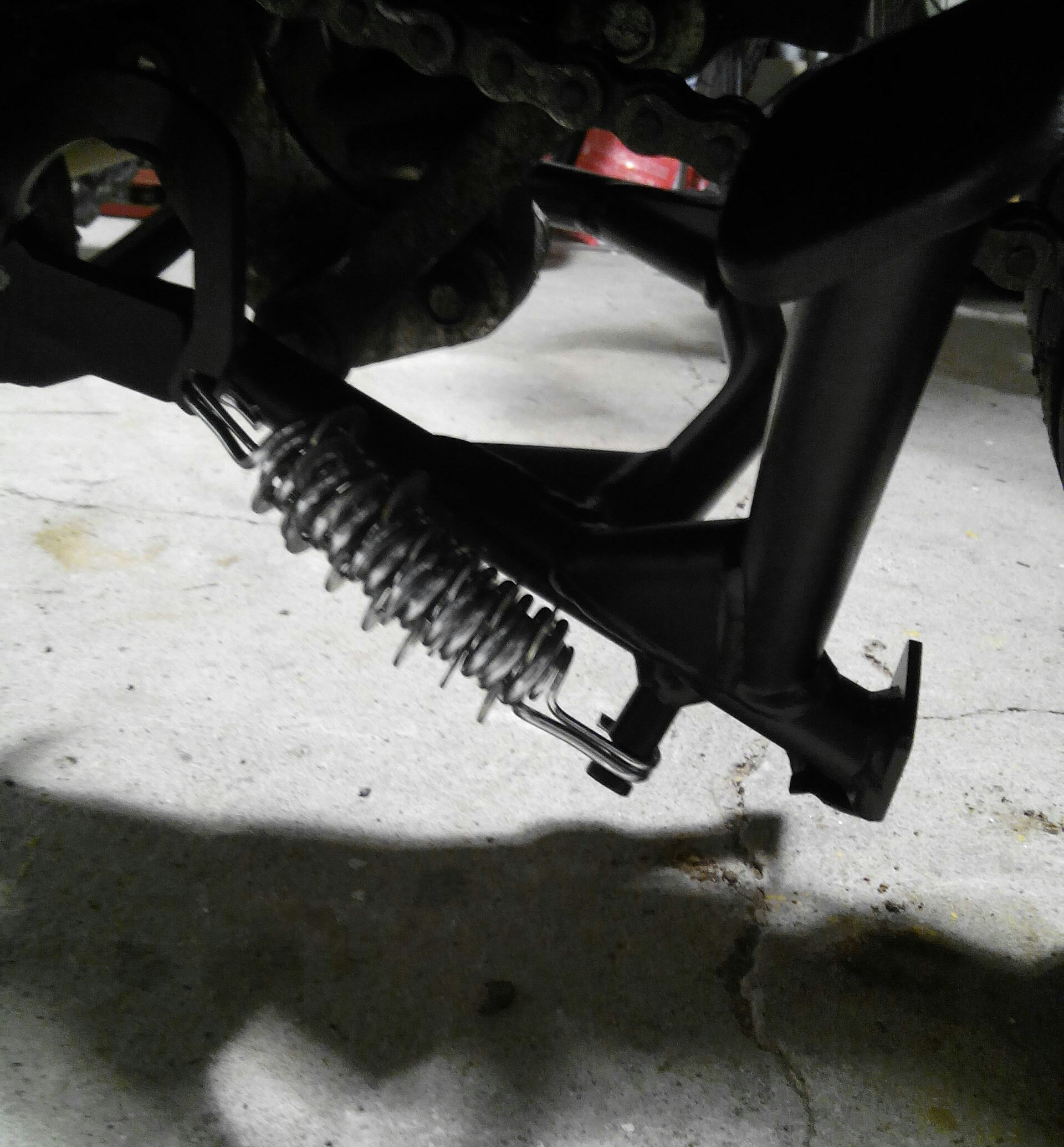

Je me suis servi d'un simple cric de voiture fixé sur l'étau de mon établi afin d'étirer plus facilement ce satané ressort . Je vous joins quelques photos plus parlante que cette courte explication .,,

étirer le ressort à l'aide d'un banal cric de voiture (206 Peugeot )

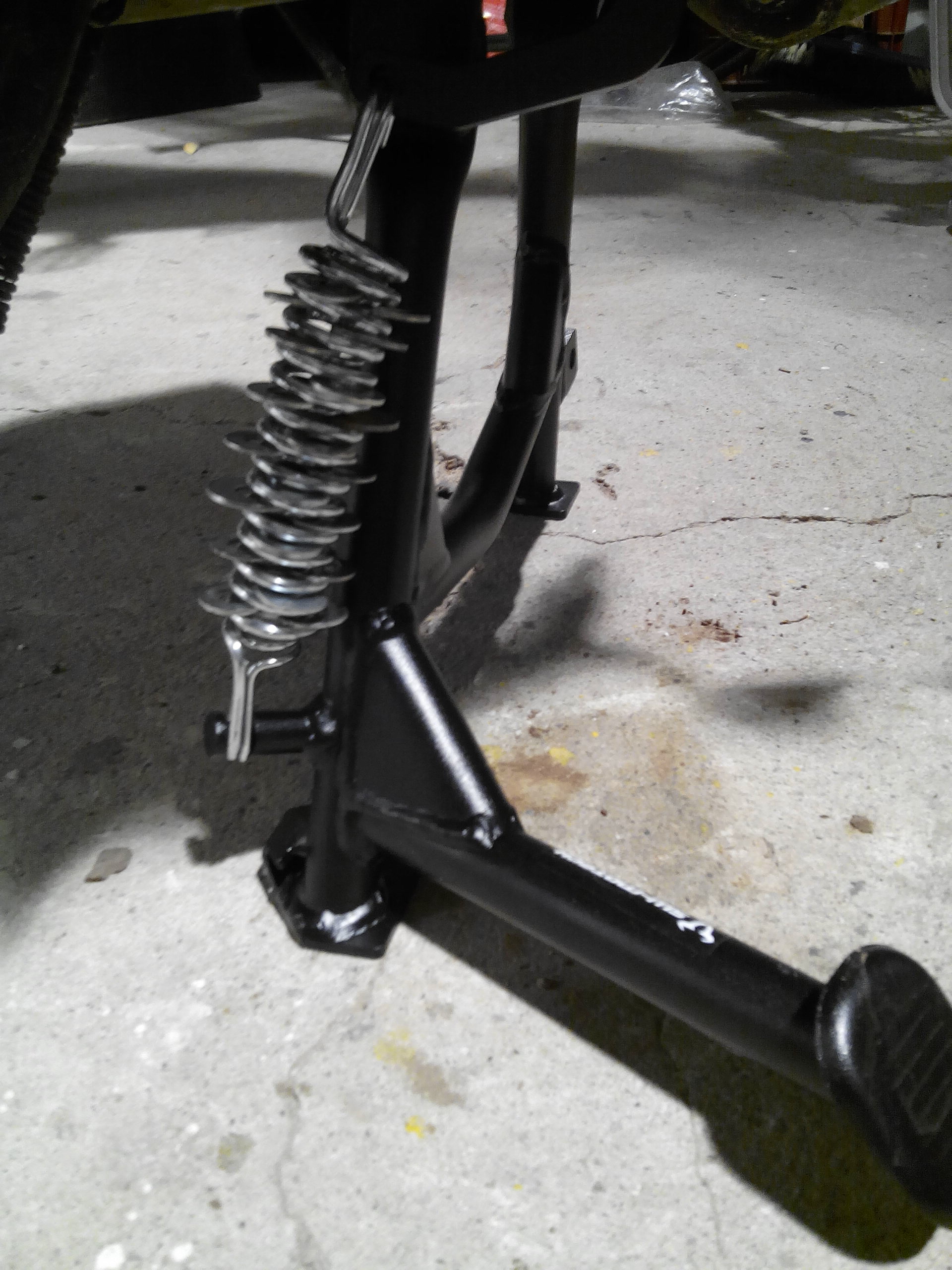

insérer les rondelles entre les spires du ressort étiré.
décrocher le ressort du cric
installer le ressort sur la béquille légèrement dépliée

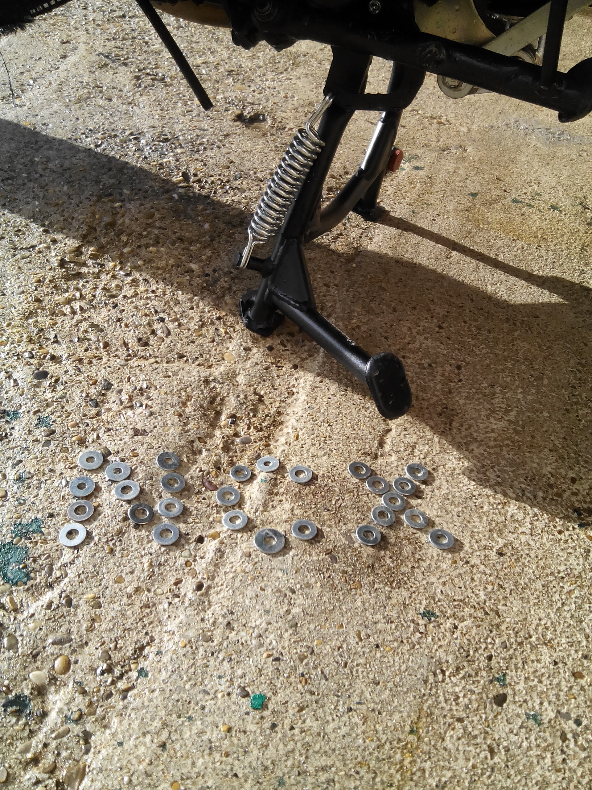

mettre la moto sur la béquille centrale,

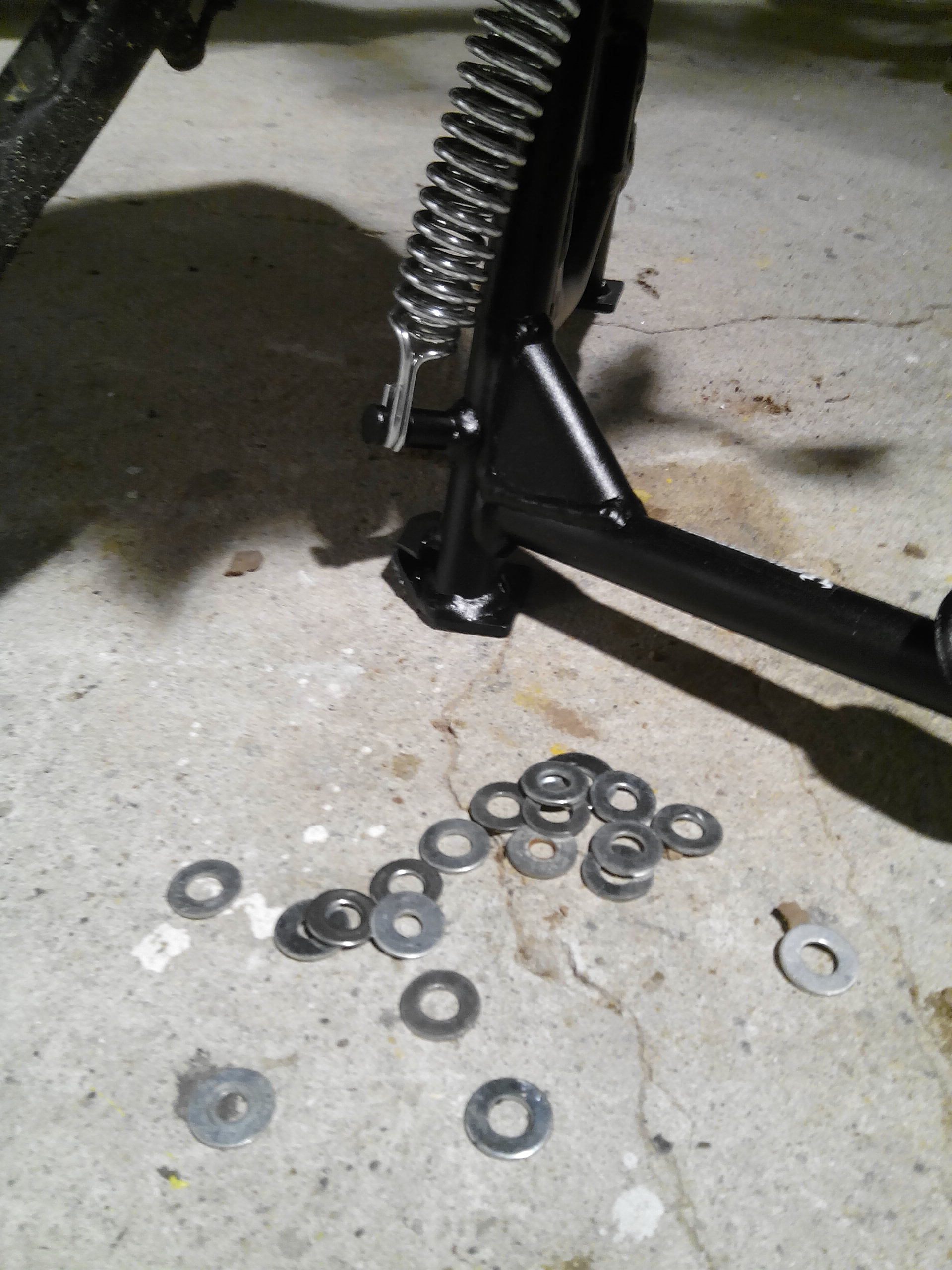

enlever les rondelles ...voila ,c'est fait !

Bon, je sais pas comment le prendre... ;) mais voilà pour les amateurs d'art :mrgreen:
Ceci dit, ce matin lavage puis graissage de chaine et pression des pneus : c'est vraiment plus commode :D

;) pour l'esthétique recommence et tourne le resort avec les crochets vers la béquille.

Cose a écrit :;) pour l'esthétique recommence et tourne le resort avec les crochets vers la béquille.
Bonne remarque mais les bouts des ressorts restent vers la moto pas vers l'extérieur, vu sur le mode d'emploi peut être pour éviter de s'accrocher avec. ..Bon, je dis ça :?:
