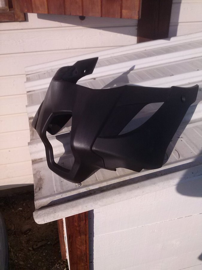

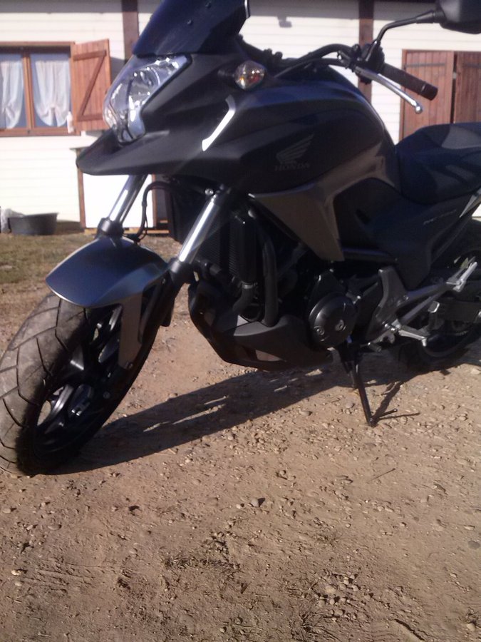

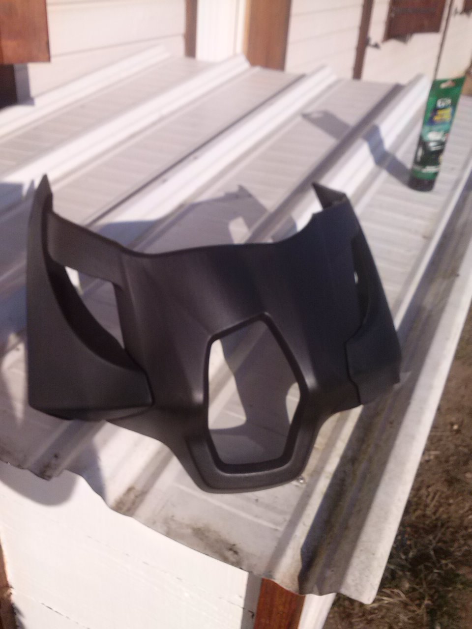

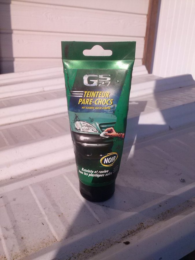

Pour ceux qui veulent repeindre le sabot central de leur NC en noir (vous savez l'horrible machin gris clair en plastique) j'ai eu l'idée d'utiliser un produit que j'avais depuis pas mal d'années à la maison et qui est super efficace.
C'est le teinteur de pare chocs noir GS27.
Vous l'appliquez simplement à l'aide d'une éponge humide sur toute la surface et vous laissez sécher 10 minutes. Si vous trouvez que ce n'est pas encore assez noir, vous recommencez l'opération autant de fois que vous voulez.
Après 24H le produit polymérise avec la pièce donc il est incrusté dans le plastique ce qui le rend bien plus résistant que la peinture surtout pour les gravillons. En même temps il est fais pour les pare chocs donc...........
J'espère que ça pourra servir à quelqu'un....
Voici quelques photos:
Avant:
Le produit en question:
Après:

Pour le sabot je ne sais pas encore si ça tient bien je l'ai fait ce matin.
Par contre j'ai déjà utilisé ce produit sur des pare chocs, des tableau de bord...etc et ça n'a jamais bougé...
A première vue le résultat est identique a ce que j'ai toujours connu.
Et puis comme il est indiqué sur la notice le produit polymérise sur la pièce c'est à dire, pour faire simple, les molécules du produit se mélanges à celles de la pièce pour faire des molécules plus grosses donc le produit s'incruste dans la pièce. ( une peinture ne sait pas faire ça.)
Autre petit détails pour ceux qui veulent faire des économies sur le produit (il coûte 17€ env.) avec un tube on doit pouvoir teinter 20 sabots facilement donc ça peut valoir le coût de partager les frais si vous habitez proche les uns des autres........
