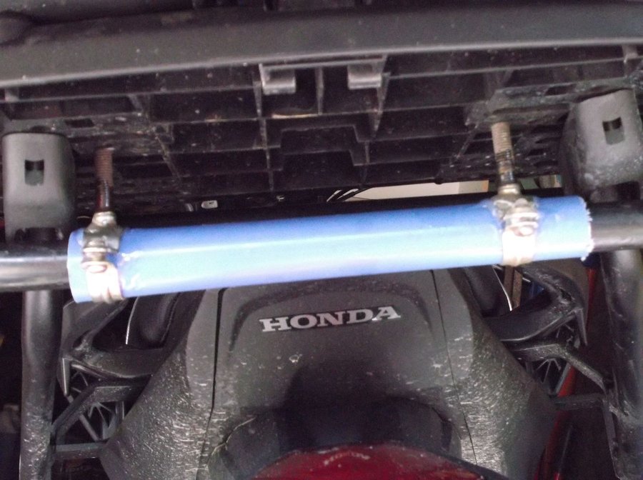

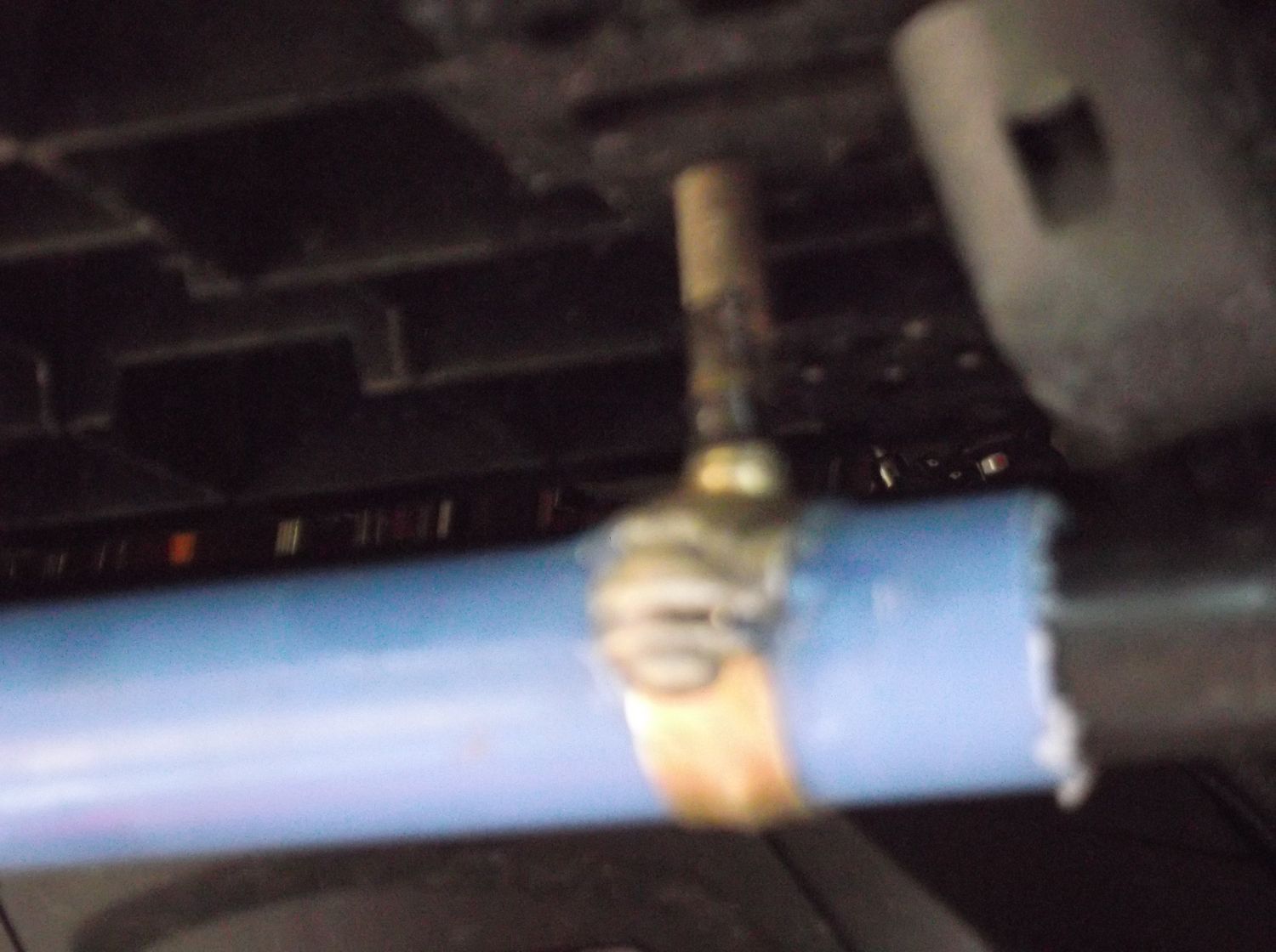

Pour moi, un petit bricolage rapide ( 10 mn) avec du matos de récup:
-2 boulons
- 2 serre tube de cuivre
- un morceau de tube plastique
-Quelques rondelles en caoutchouc
Les boulons sont glissés sous les capots du porte paquet et l'espace entre la tête du boulon et le capot est comblé avec des rondelles en caoutchouc
Ça ne bouge absolument pas et hyper simple d'utilisation.
Ne manque plus qu'un coup de peinture noir.

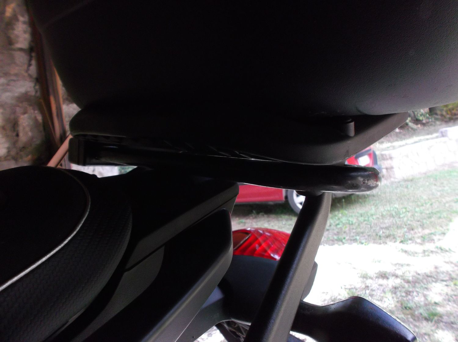

Salut. A la vue de la 2ème photo, il me semble qu'une branche du U repose sur plastique du feu arrière.
A mon avis avec les vibrations en roulant, il ne va pas faire long feu, si je puis dire....!!!---Il va finir en morceaux....:?.....:?....

Cela ne repose pas sur le plastique du feux arriere, mais sur le plastique de la "carrosserie". Le feu est bien en dessous.
Le U est totalement bloqué.
J'avais bricolé ce genre de bidouille sur une précédente moto, même positionnement= 75000 km sans l'ombre d'un soucis, aucune casse, aucune rayure.

Pour repondre a Momo un peut tardivement la platine est une Givi. Et vis a vi du premier montage, a la place d une vis pour tenir le U (vis qui peu abimer le U ou se devisser) je mettrait un cahoutchou (bout de chambre a air par ex) comme sur la platine Givi
