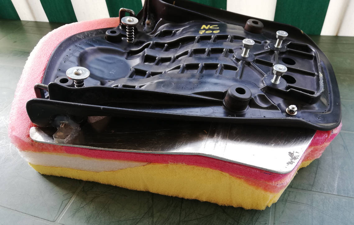

Coussin mousse encore à l'avant, et une selle arrière d'occasion pour 40 € à modifier.
Housse virée, mousse d'origine virée - (Cette mousse est magnifique, "bulles" d'air très fines, beaucoup de ressort, fermeté certaine. Il lui manque la largeur et la retenue, dommage.)
Ce coup-ci, pas de largeur trop généreuse, ça doit passer entre mes valises, donc < 30 cm. Avantage, on revient à l'usage normal, pas de montage/démontage (de coussin) pour passer les valises ou faire le plein.
Forme creusée pour retenir la passagère.
Sur la photo, on voit la tôle d'alu qui élargit l'assise (4 petits boulons), une couche de mousse rose "ferme et souple", à l'avant une mousse blanche (et un peu de rose) trèèès ferme (censée retenir), et au-dessus une mousse jaune plutôt molle (35 kg/m3).
L'assise est rehaussée d'environ 4 cm. Pour l'instant on roule avec une serviette noire en guise de housse:
Largeur ? "ça va". Maintien ? "Moui, ça va". Bilan par rapport à l'origine ? "C'est mieux." (Y a intérêt sinon... je pleure ?)

La mousse rose c'est de la bultex ? Pourquoi tu ne la privilégie pas pour l'assise en lieu et place de la jaune ?
Re: Selle maison, le retour (des coussins, ou pas !)
Mousse rose plus "dure" que de la bultex. Origine ... emballage / protection de matériel fragile.
La blanche et la rose clair sont très dures, très peu de souplesse, elles imposent leur forme (pour la retenue devant les fesses).
La mousse jaune sert à remplir la forme, pour un dessus plat - qui se creuse quand on s'assoit.

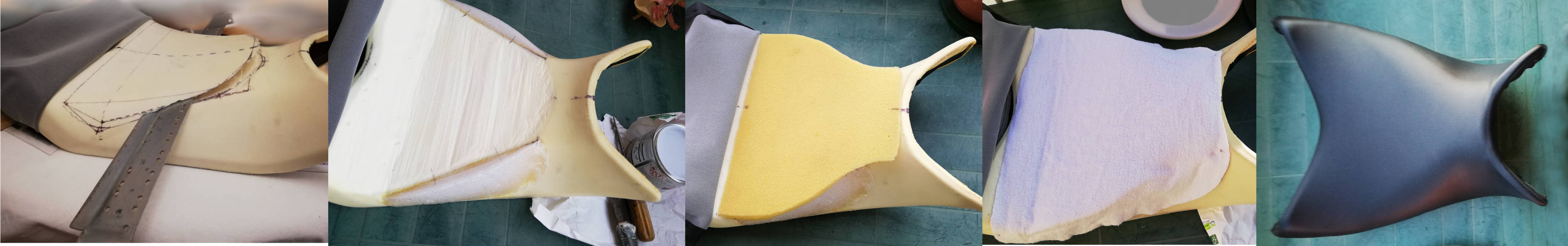

Parlons donc du siège "conducteur".
Dan55 a montré sa modif qui consiste à creuser l'arrière. D'accord pour le principe, supprimer (et même inverser) la pente. ( Peut-être est-ce une question de jambes, ceux qui les ont assez fortes se tiennent sans difficulté ?)
Ça me tente, d'autant plus que si c'est trop bas je peux mettre un coussin.
J'ai cherché en vain une selle-avant NCS d'occasion pour tailler sans risque... et puis je me suis lancé.
Une "lame" affinée (meule, lime) pour trancher, comme une scie, photo 1. Il faut soigneusement suivre le traçage indispensable. Deux mains supplémentaires pour soulever la "tranche", sinon la lame coince. Il reste pas mal de stries (mais non, pas sur les mains !), mais elle seront recouvertes.
Sitôt découpée, test statique sur la moto: Pente ok, mais l'assise n'est pas grande. Coussin obligatoire ?
Du coup, encore un peu de mousse enlevée "verticalement", à l'arrière. Et pose de "joues" (mousse ferme) sur les côtés, photo 2 - là où la largeur était de 20 cm, ça passe à 25. (L'arrière mesure 32 cm, mais c'est pas là qu'on met le poids)
Ces modifications permettraient peut-être de se passer de coussin ? Alors, un soupçon de moelleux et de hauteur ajouté, avec une couche de 16 mm de mousse plutôt molle (35 kg.m3) photo 3 ( pas encore collée ).
Puis un bout de molleton pour protéger la mousse(?), quatre points de colle.
Enfin, on referme avec la housse d'origine, en tirant fort à quatre mains encore.
Essai statique satisfaisant, mais c'est sur la route qu'on juge du résultat. On verra plus tard.
