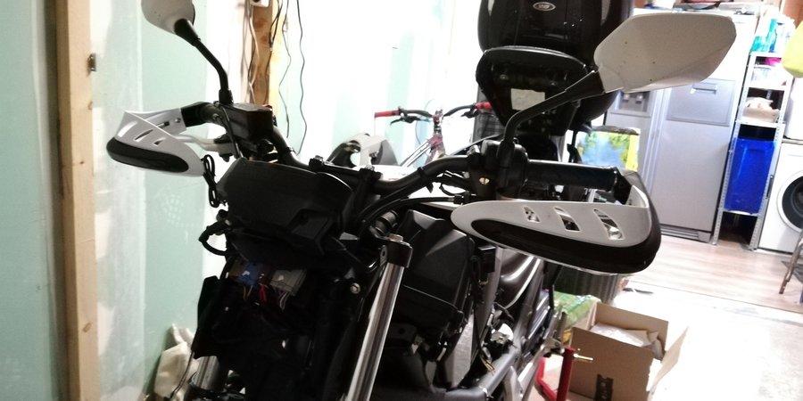

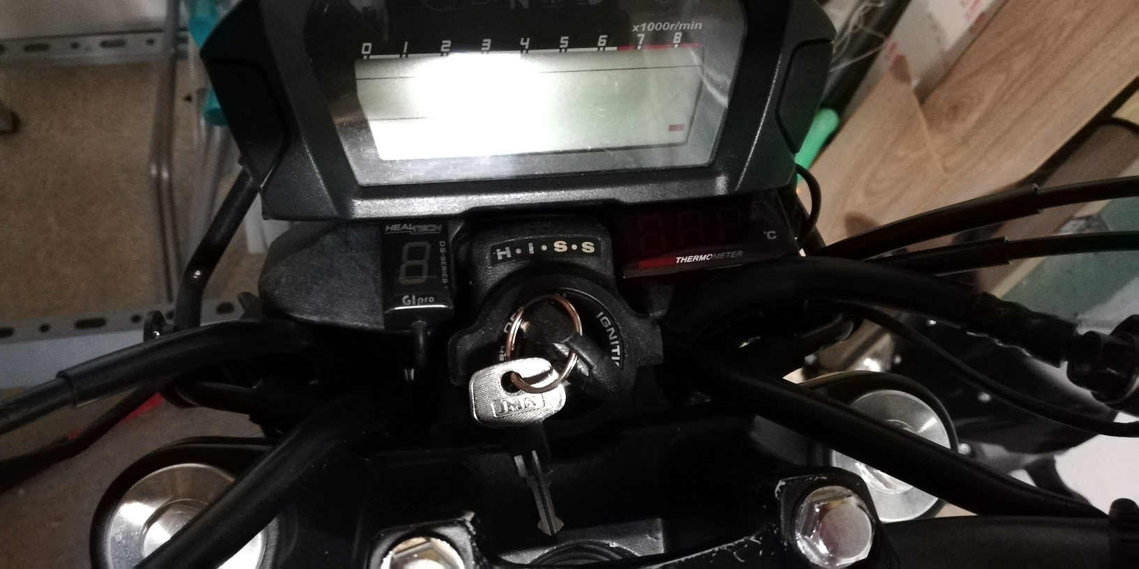

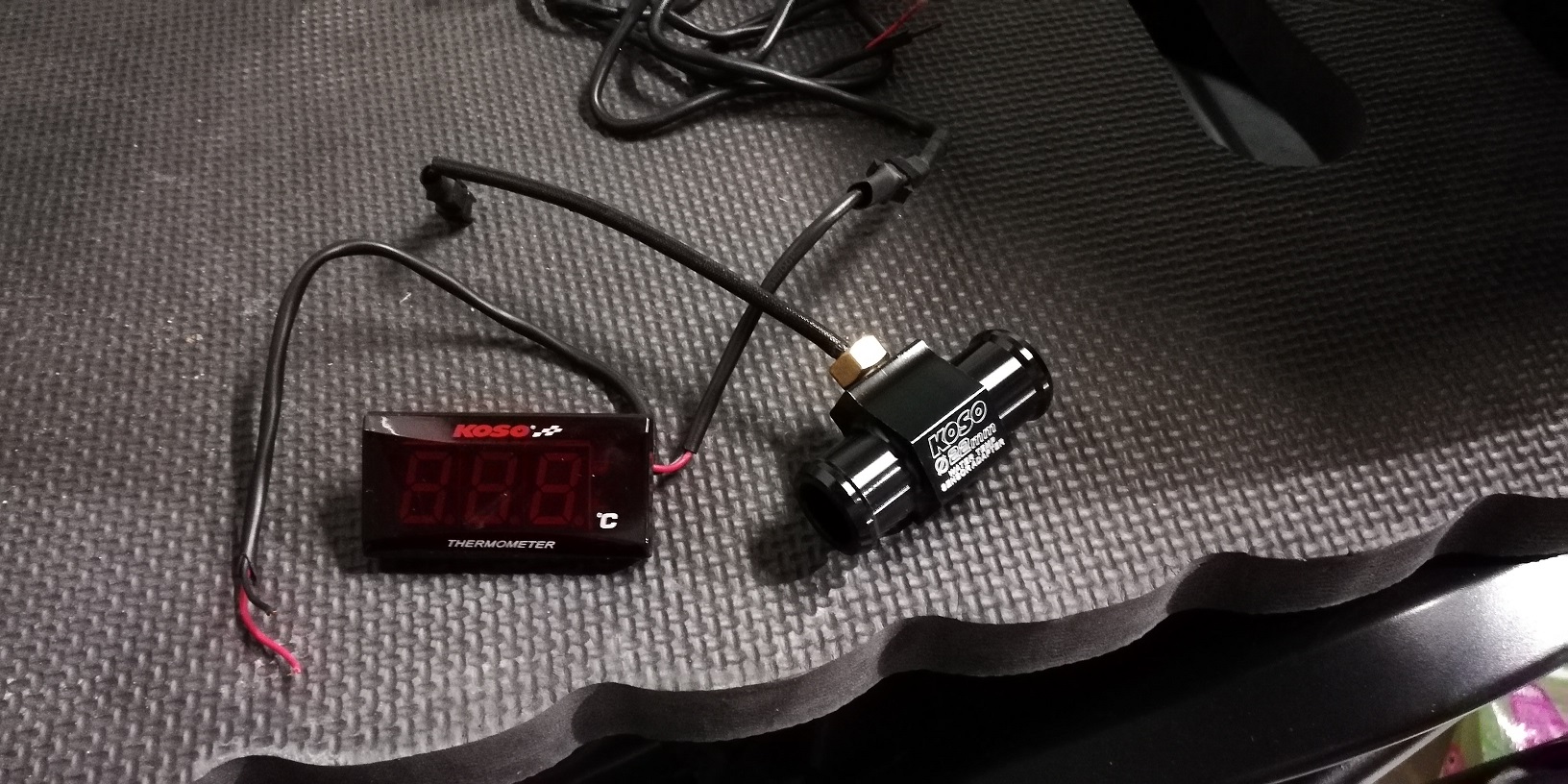

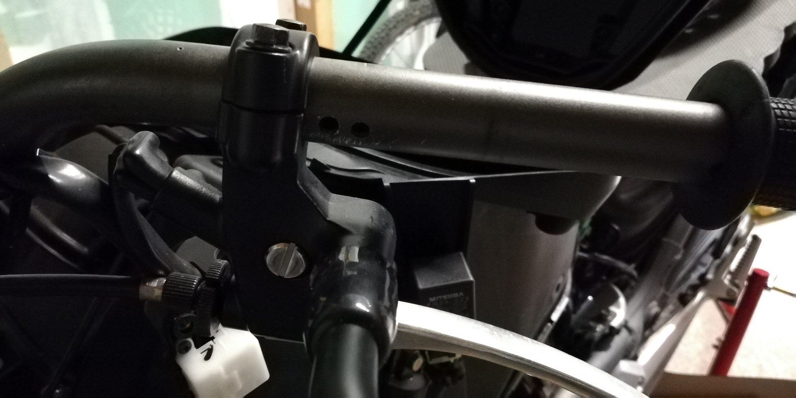

Voici quelques photos du début des hostilités !!!
Aperçu de la pose de l'afficheur Koso.

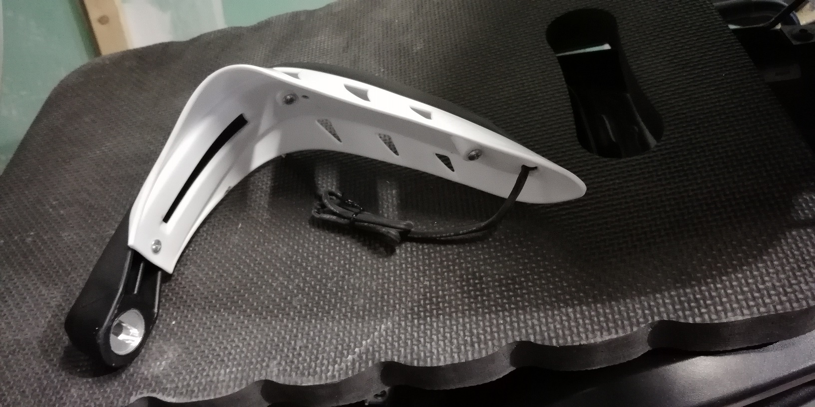

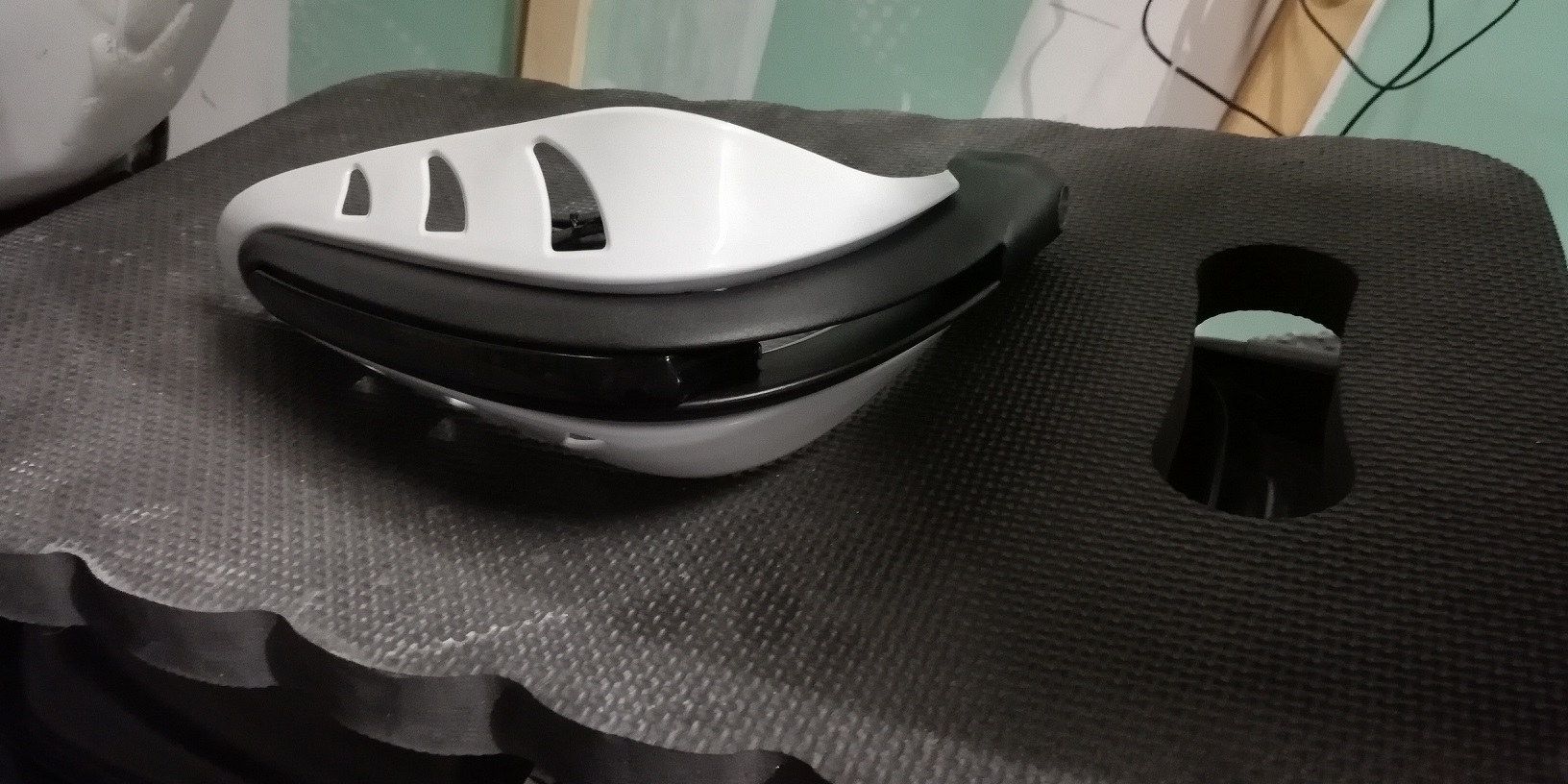

Protections des mains posées

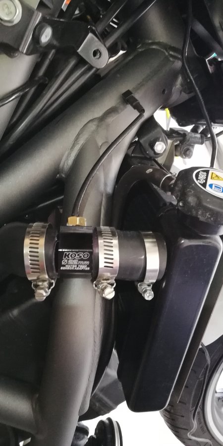

Le kit Température LDR
Nouveau perçage. J'ai bien ébavuré et j'ai fait des retouches avec de l'anti-corrosion.

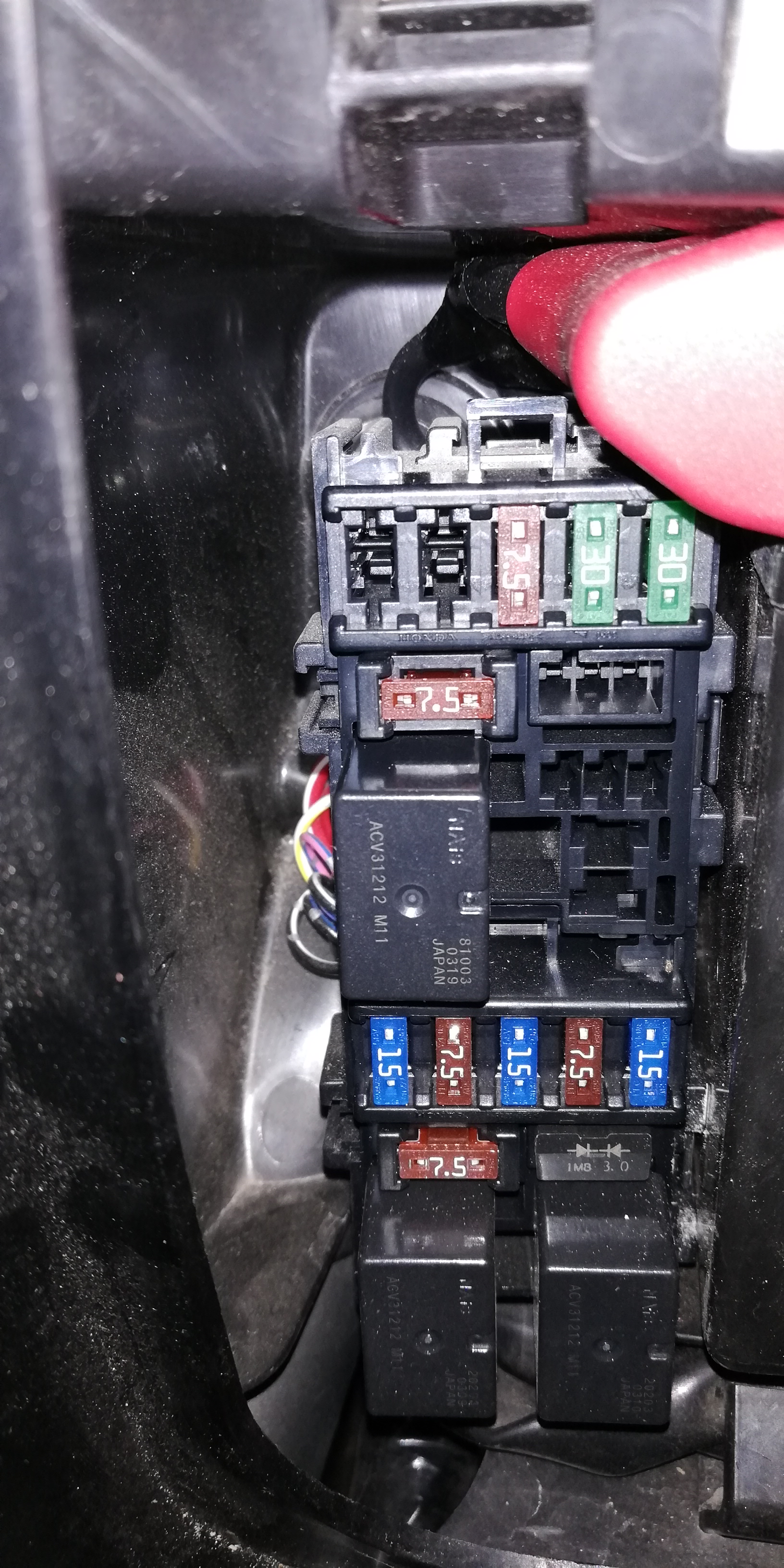

Relais + Fusible installés

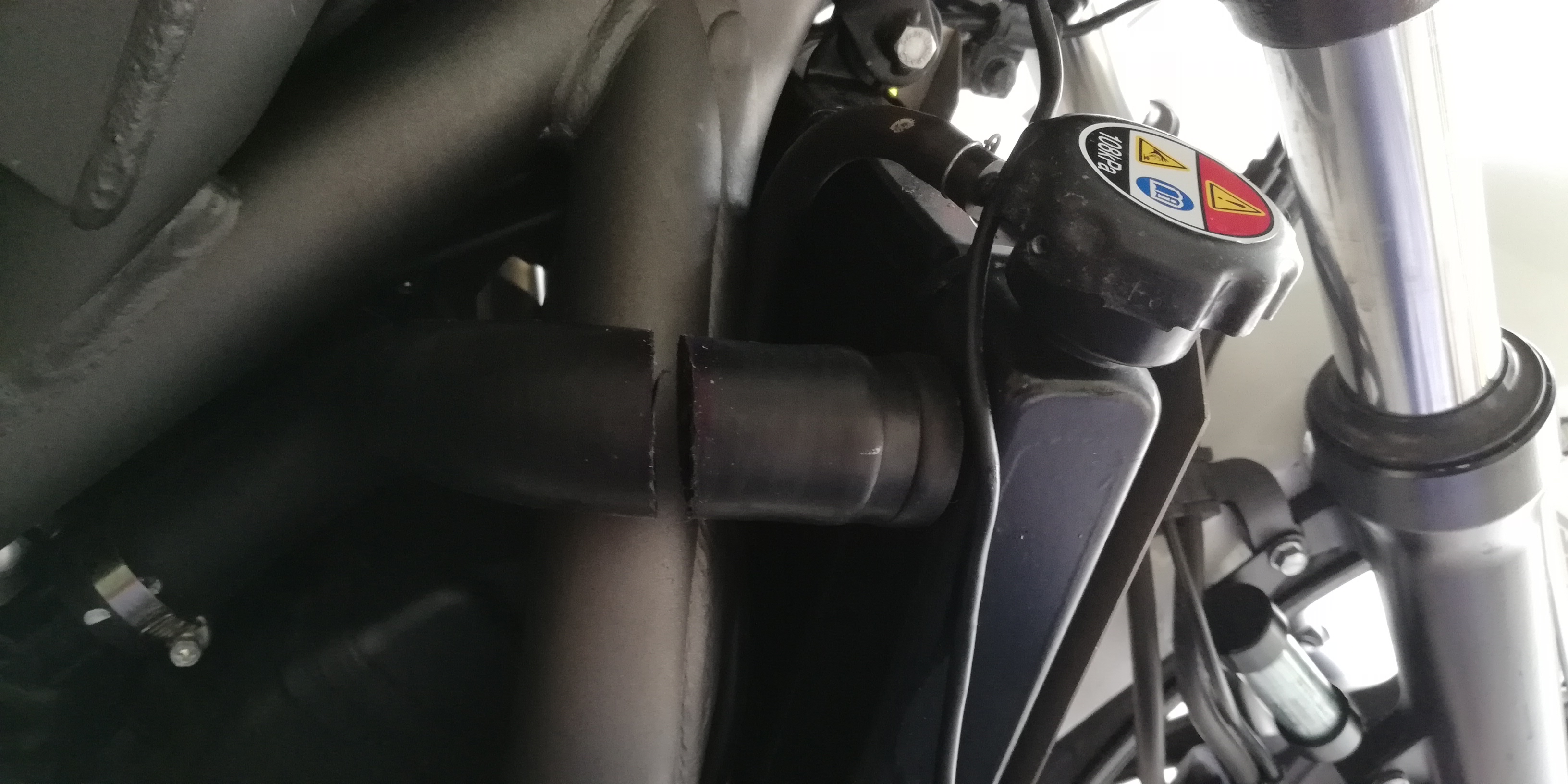

Le coupage de la durite est fait comme un goret... :?
