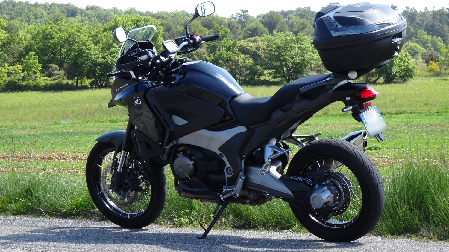

Ma balade d'hier en photos
https://photos.app.goo.gl/T1UpzgG6mNjikiRR8
Messages : 4684
Re: Honda Crosstourer DCT en remplacement de ma NC
Belle photos, la moto mérite un plus gros pneu arrière...

Surtout pas !!! Elle est agile grâce à ça malheureux !
Et titine NC devrait en avoir de même, elle serait encore plus vive la coquine
Messages : 4684
Enfin dans les virages il doit être à la rue toi qui aimes bien... Vue le poids du bestiaux...
