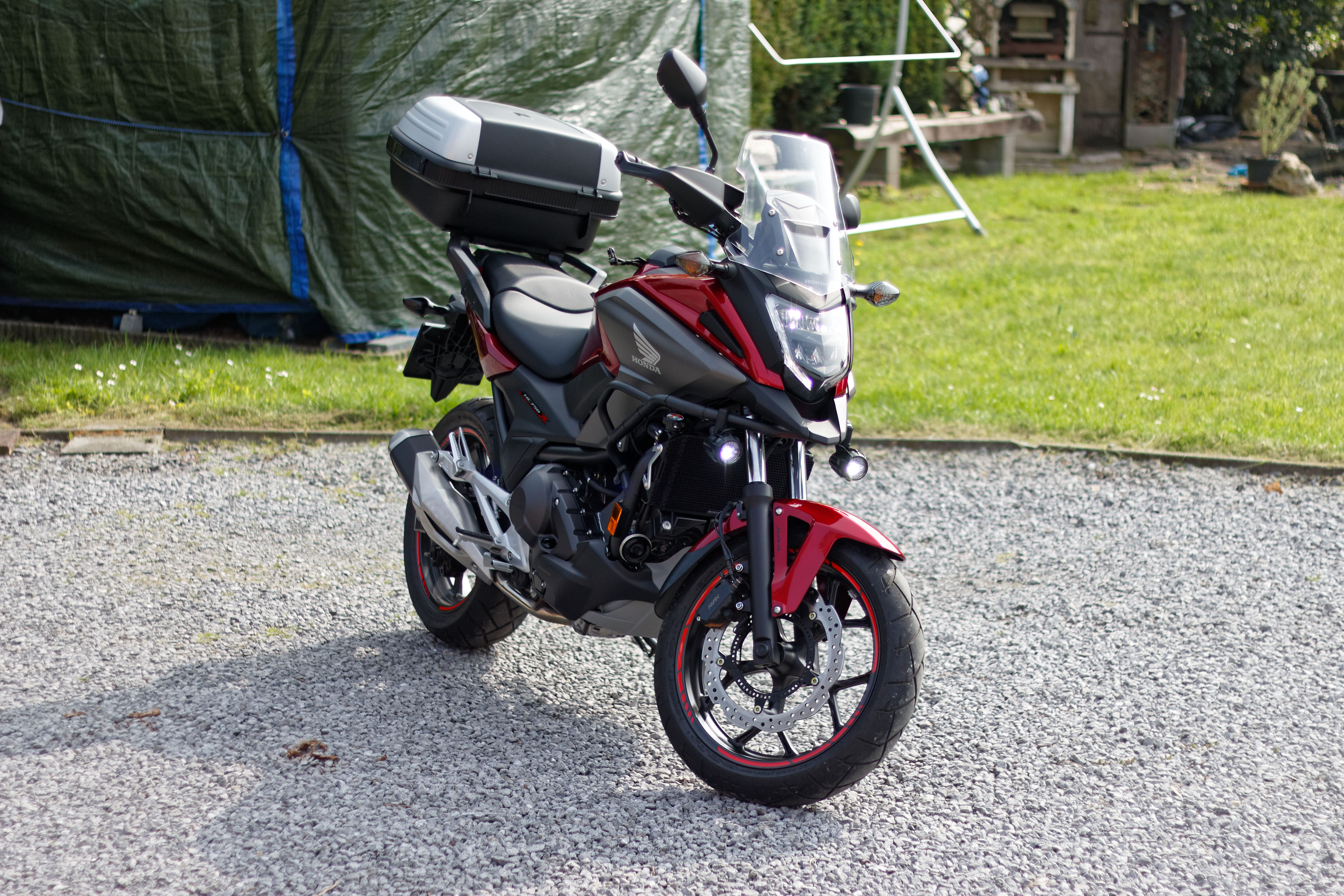

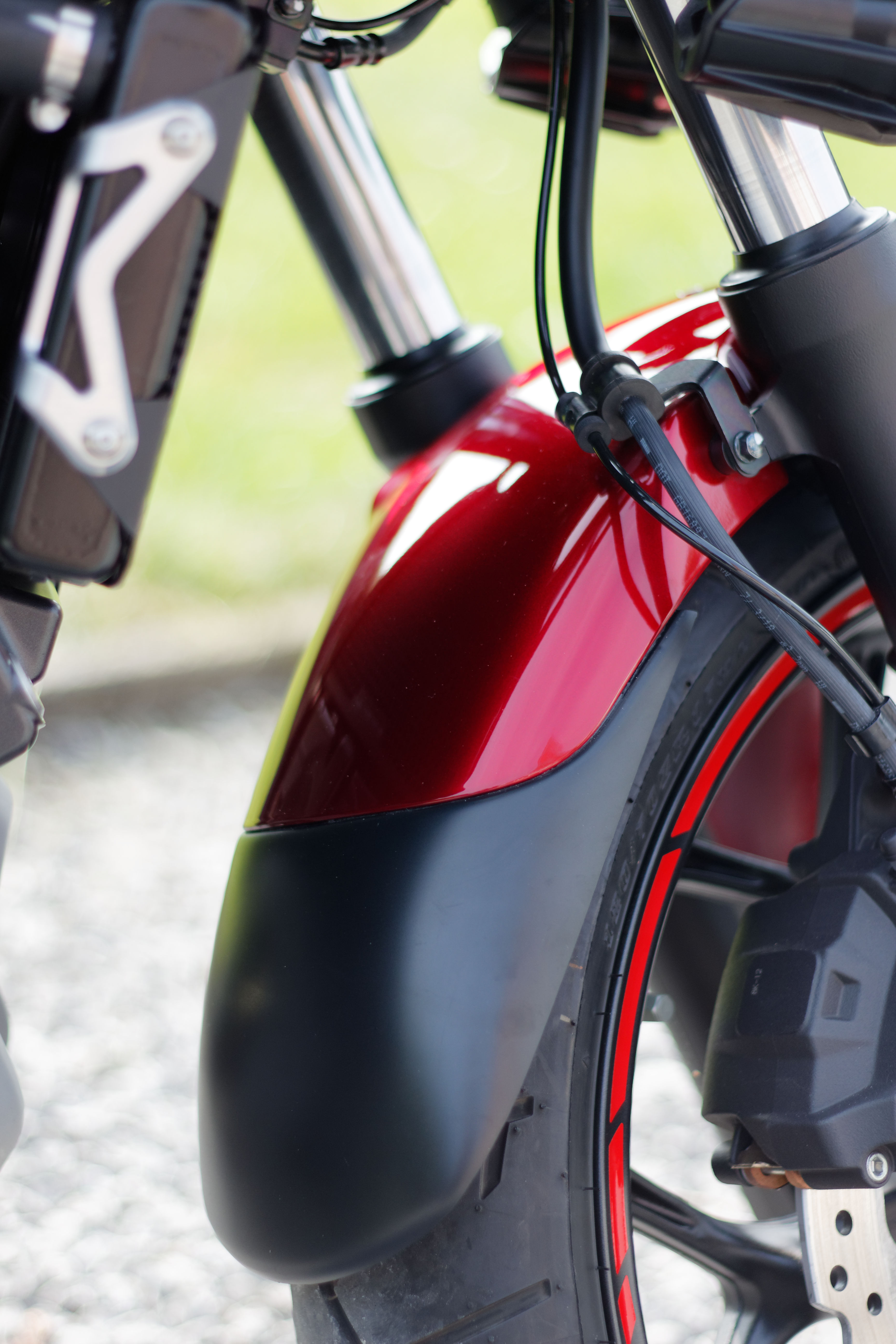

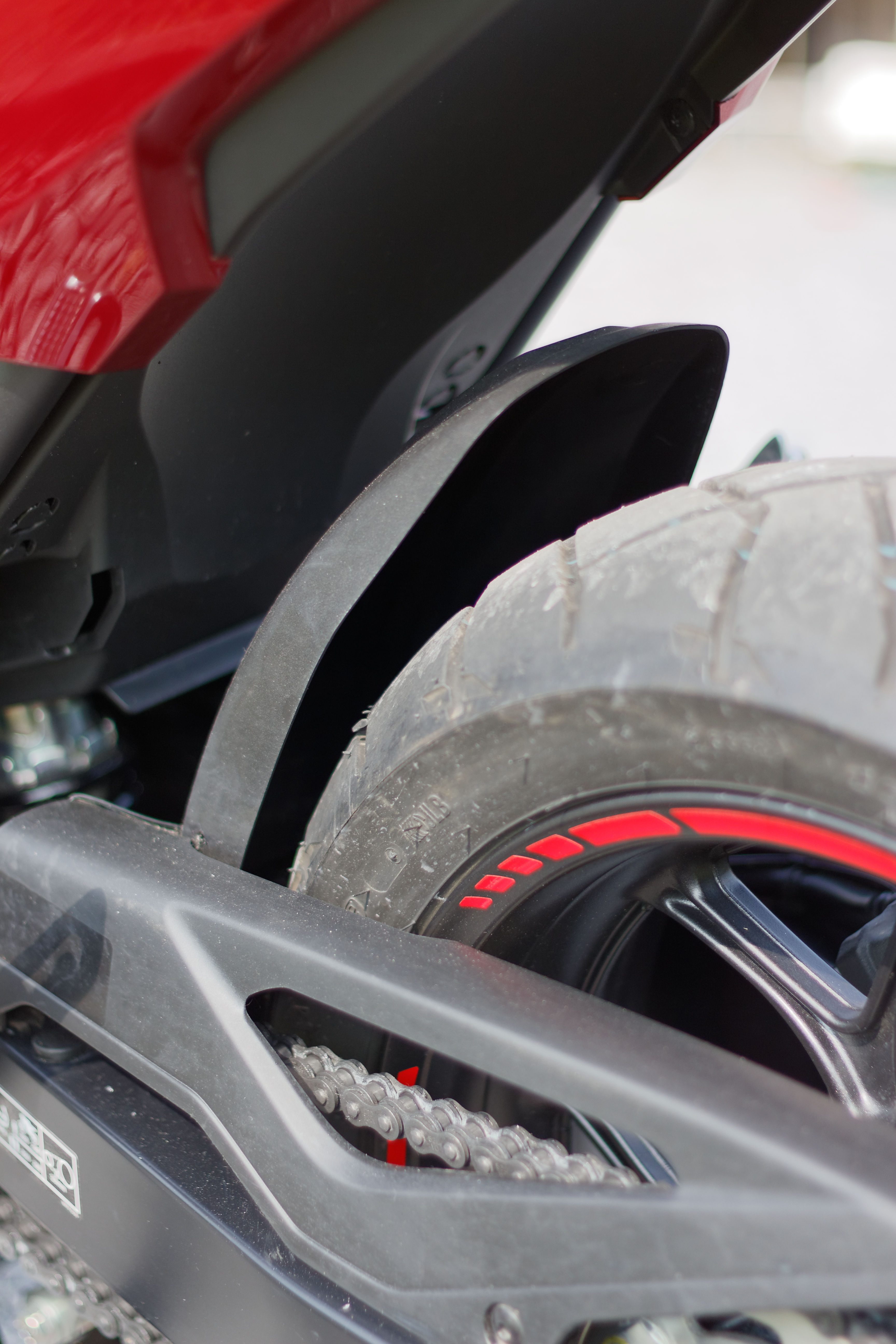

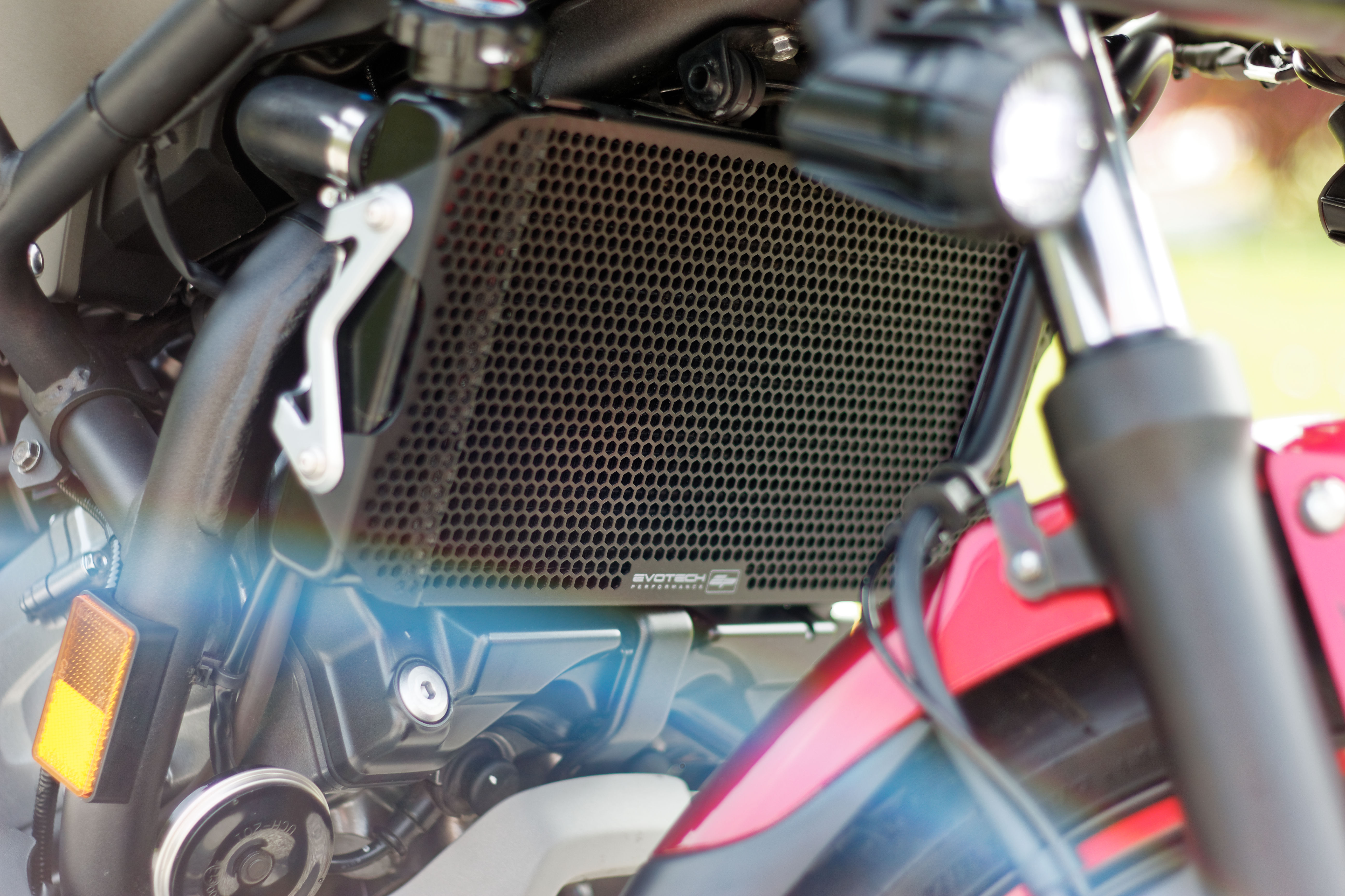

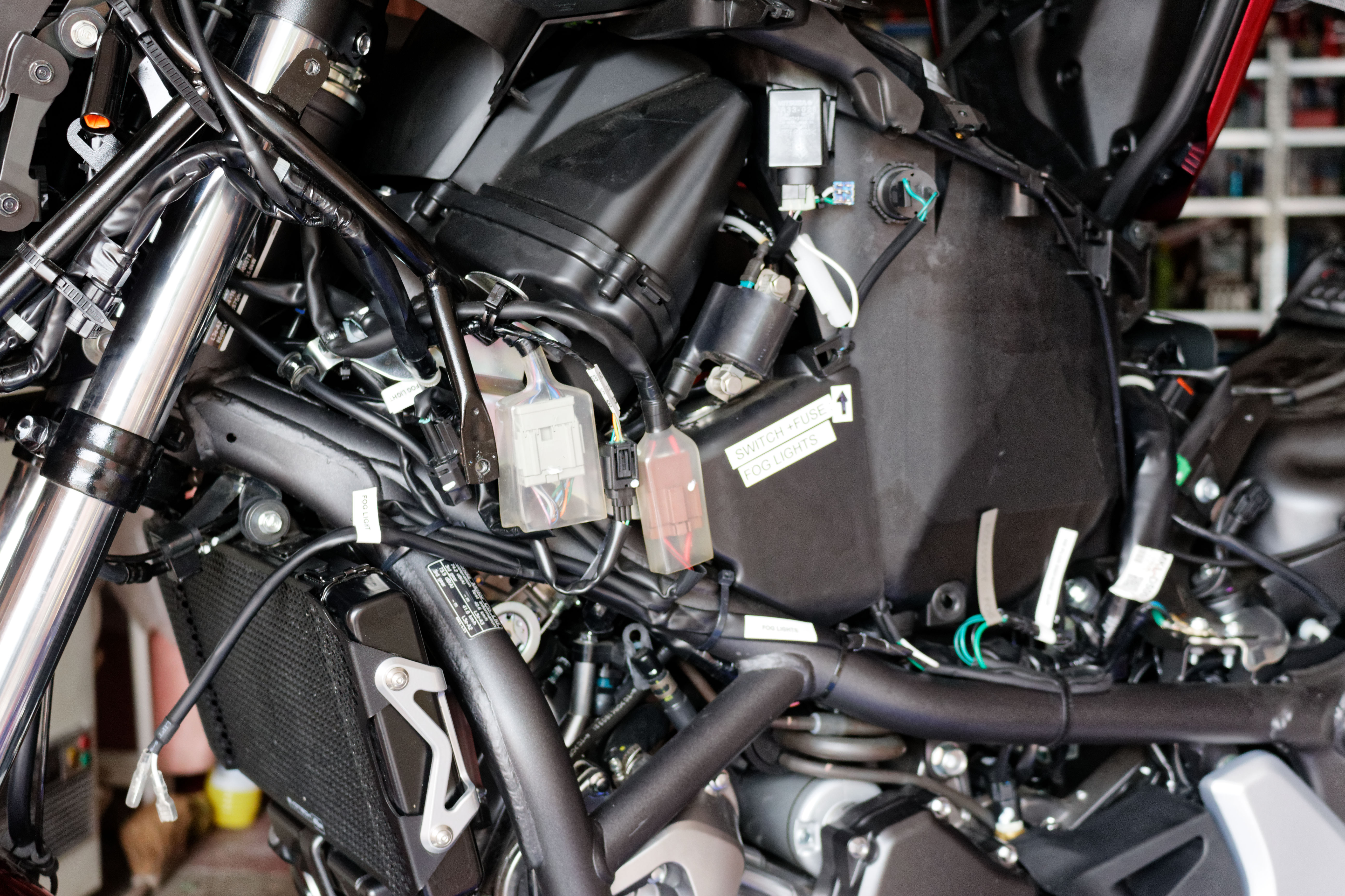

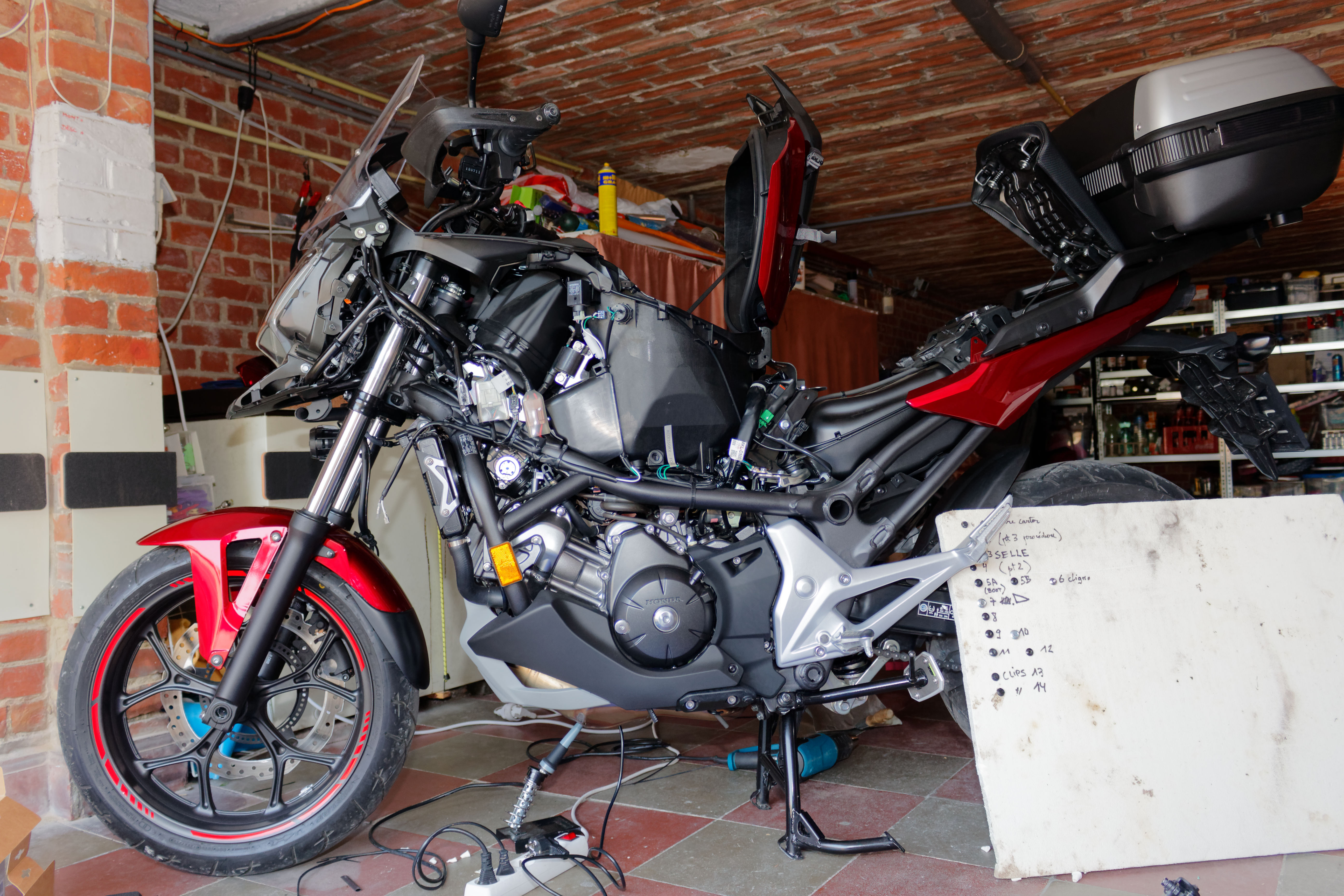

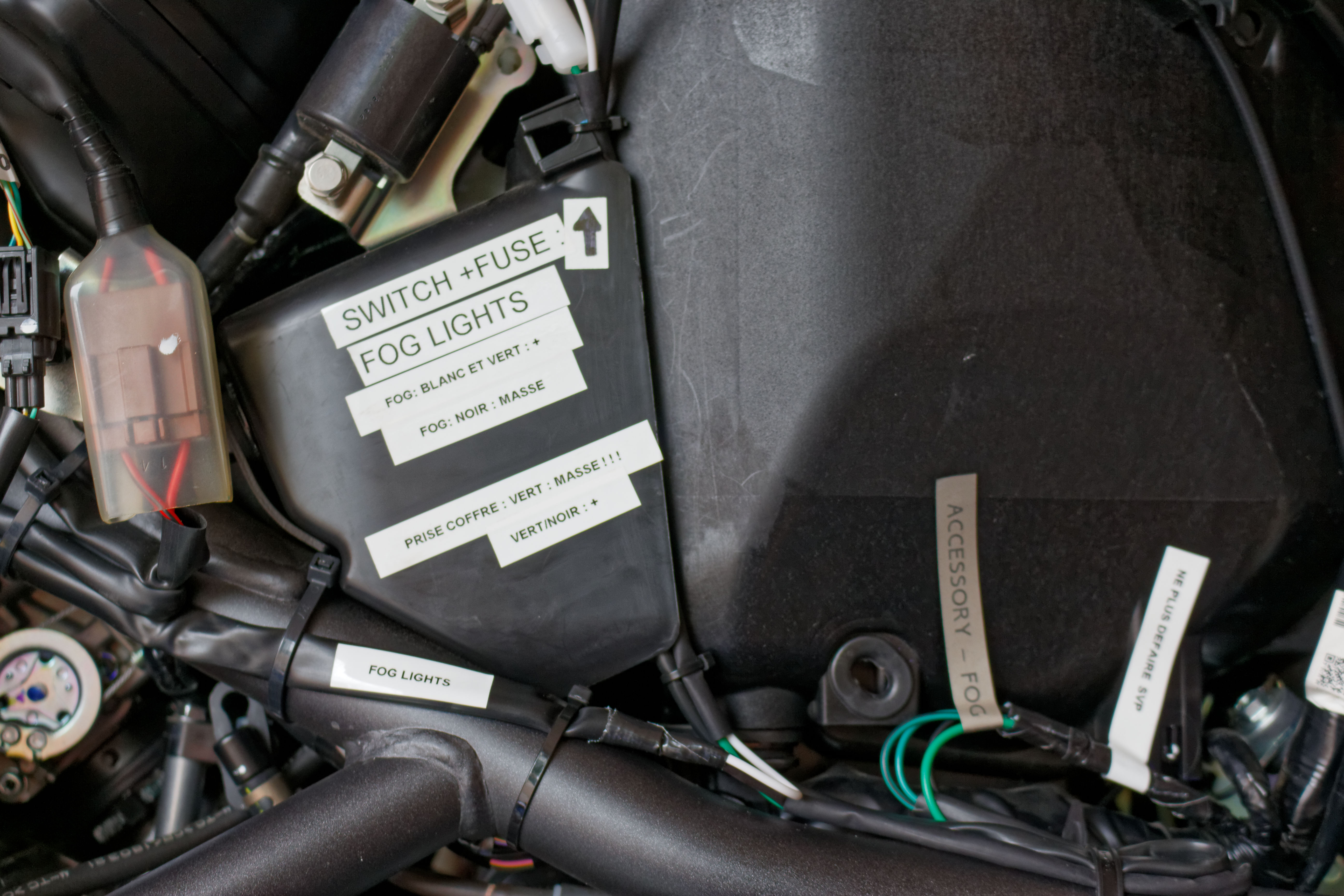

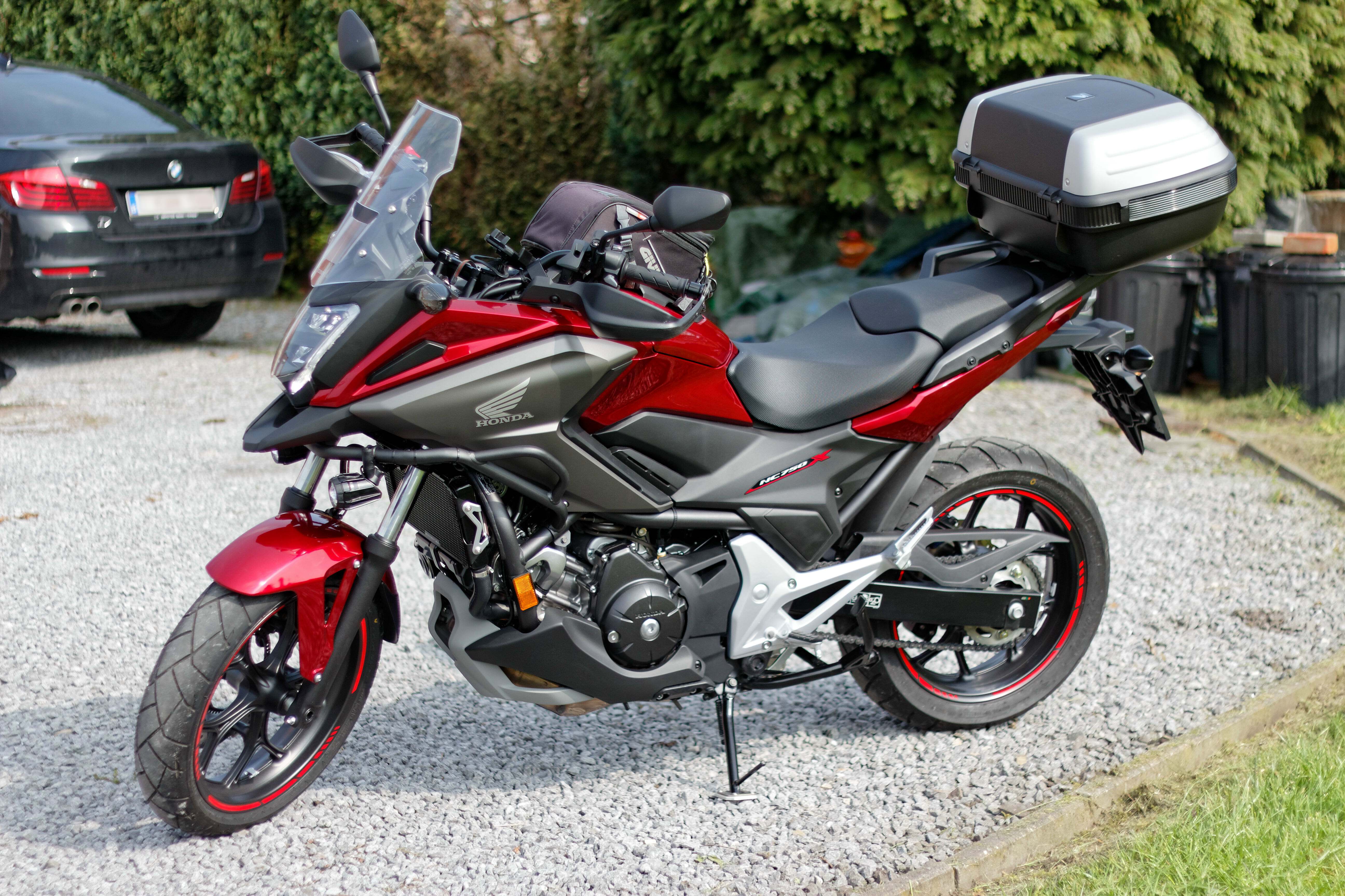

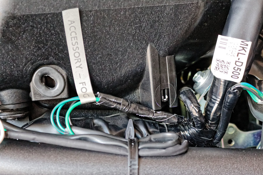

Bon ben voilà quelques photos... j'ai déjà dû déshabiller la bête pour passer les câbles des feux additionnels. J'ai ajouté des garde-boues avant et arrière aussi, une grille de radiateur, des liserets de jantes réfléchissants.

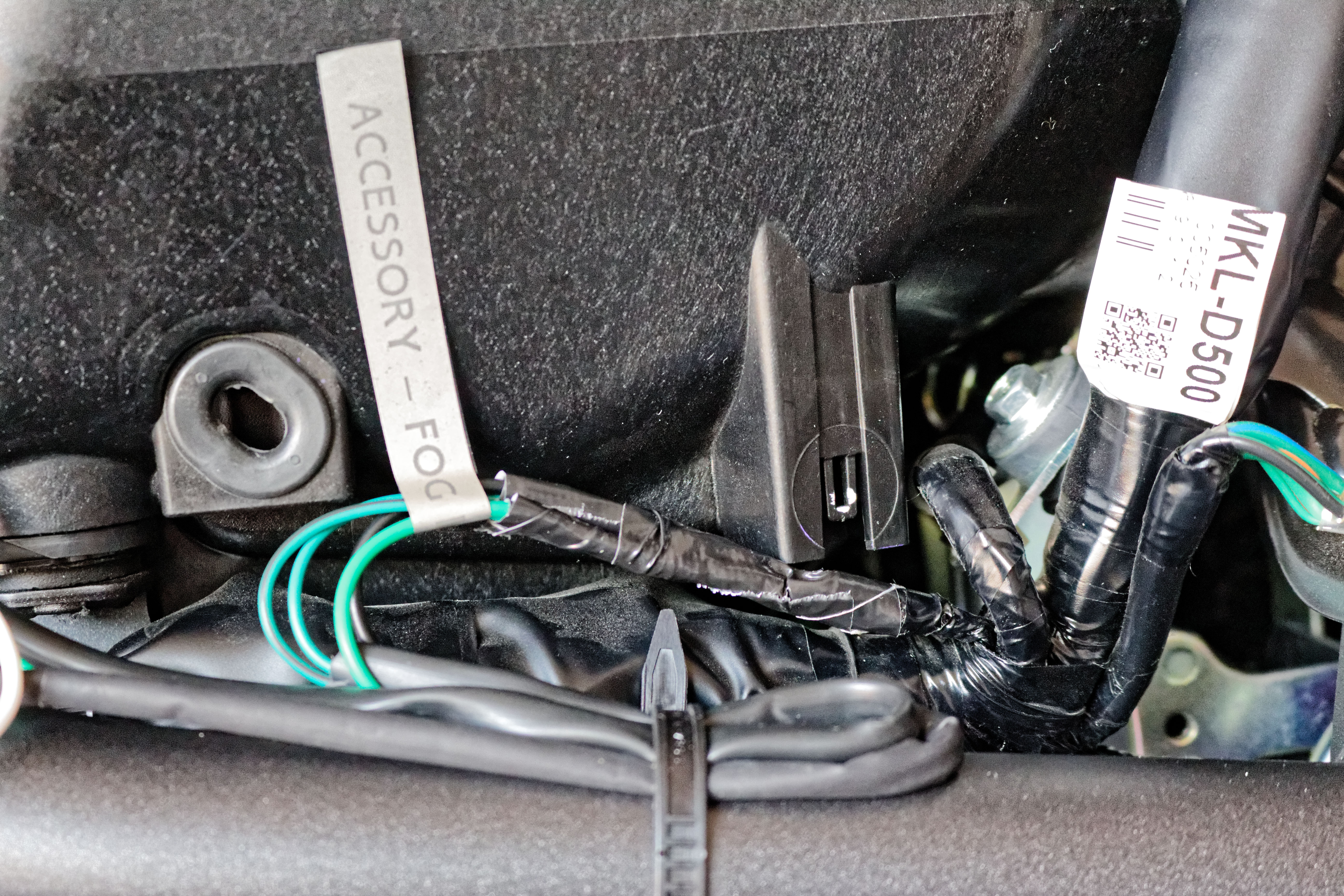

Pour démonter le flanc gauche, je me suis aidé de démonte-pneux vélo pour faire sortir les clips sans risquer de casser quelque chose. J'ai juste eu une surprise, celle de ne pas trouver le faisceau accessoire additionnel que j'avais demandé à la commande... il est bien noté sur le bon de commande mais avec une erreur dans le code.. résultat: l'atelier du concessionnaire ne l'a pas placé: ils ont soudé ma prise 12v coffre directement sur le faisceau accessoire d'origine après avoir , oh horreur, coupé le connecteur ! J'ai donc désoudé et resoudé pour ajouter le câble de mes feux additionnels (voir photos). De plus le faisceau additionnel non placé, je l'ai bien payé ! (20€ sur la facture). Je le signalerai au vendeur qui a rédigé le bon de commande mais je ne veux plus qu'ils y touchent. Ils ont coupé le connecteur à 3 cm du faisceau principal ce qui ne laisse plus beaucoup de marge si on y chipote.

Très sympa ta titine
Manque une selle confort a moins que tu ais de la corne.... ;)
