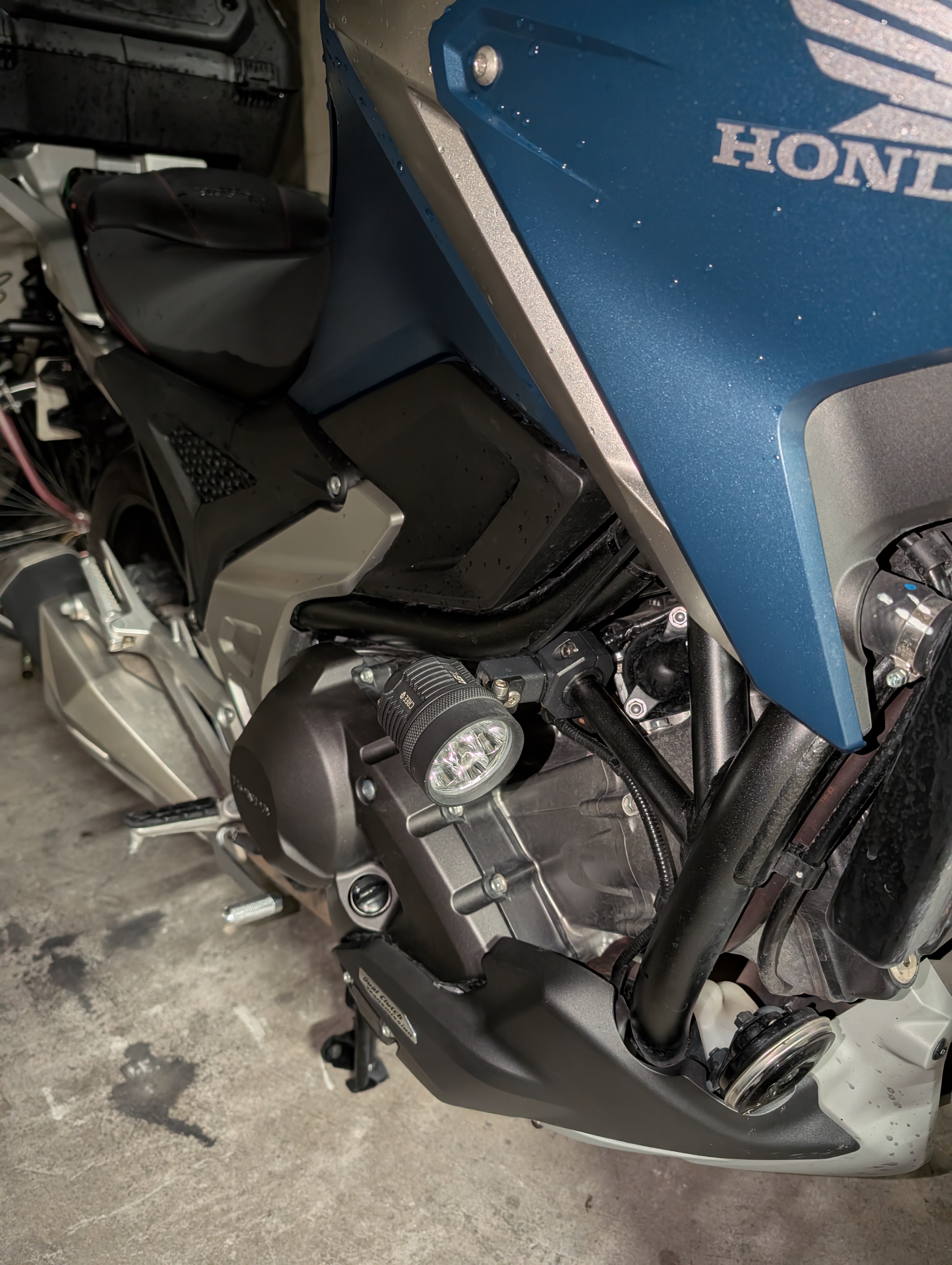

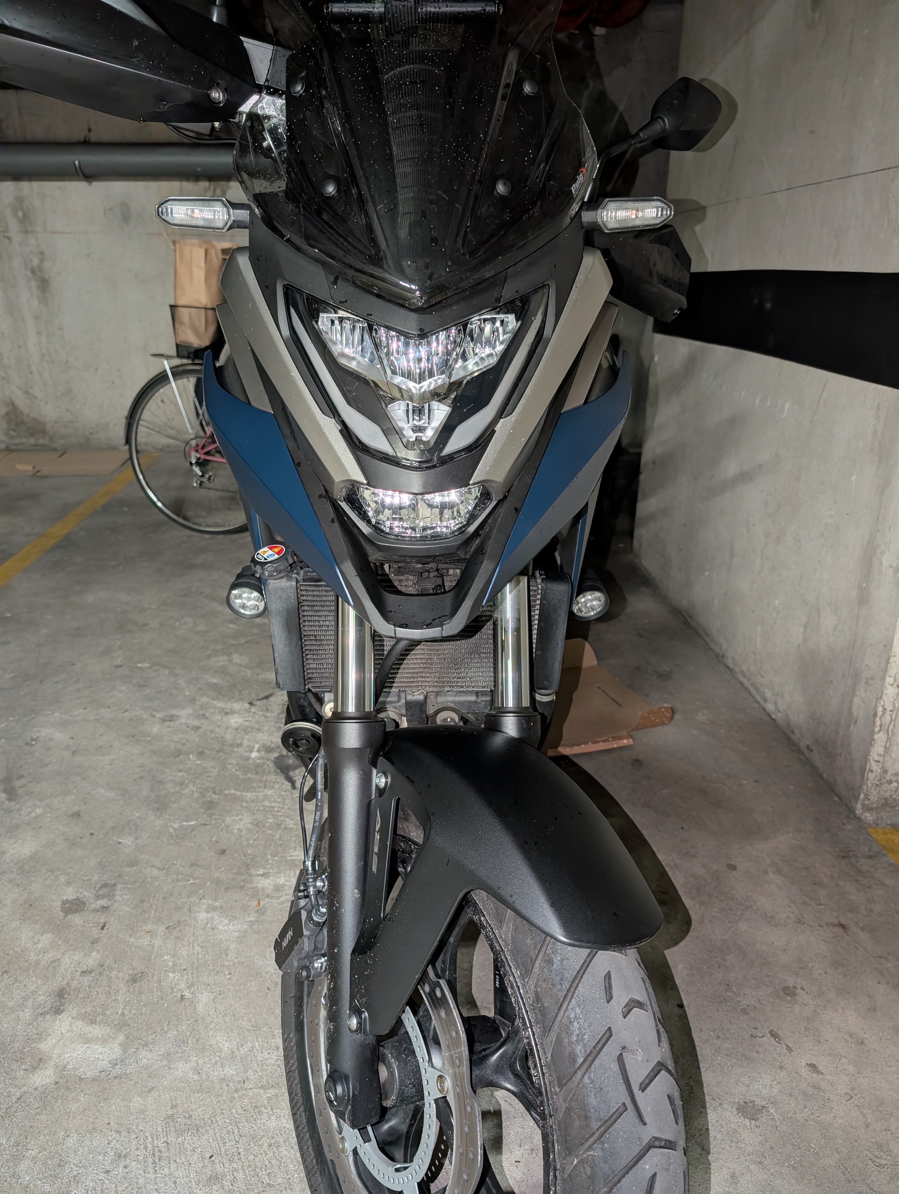

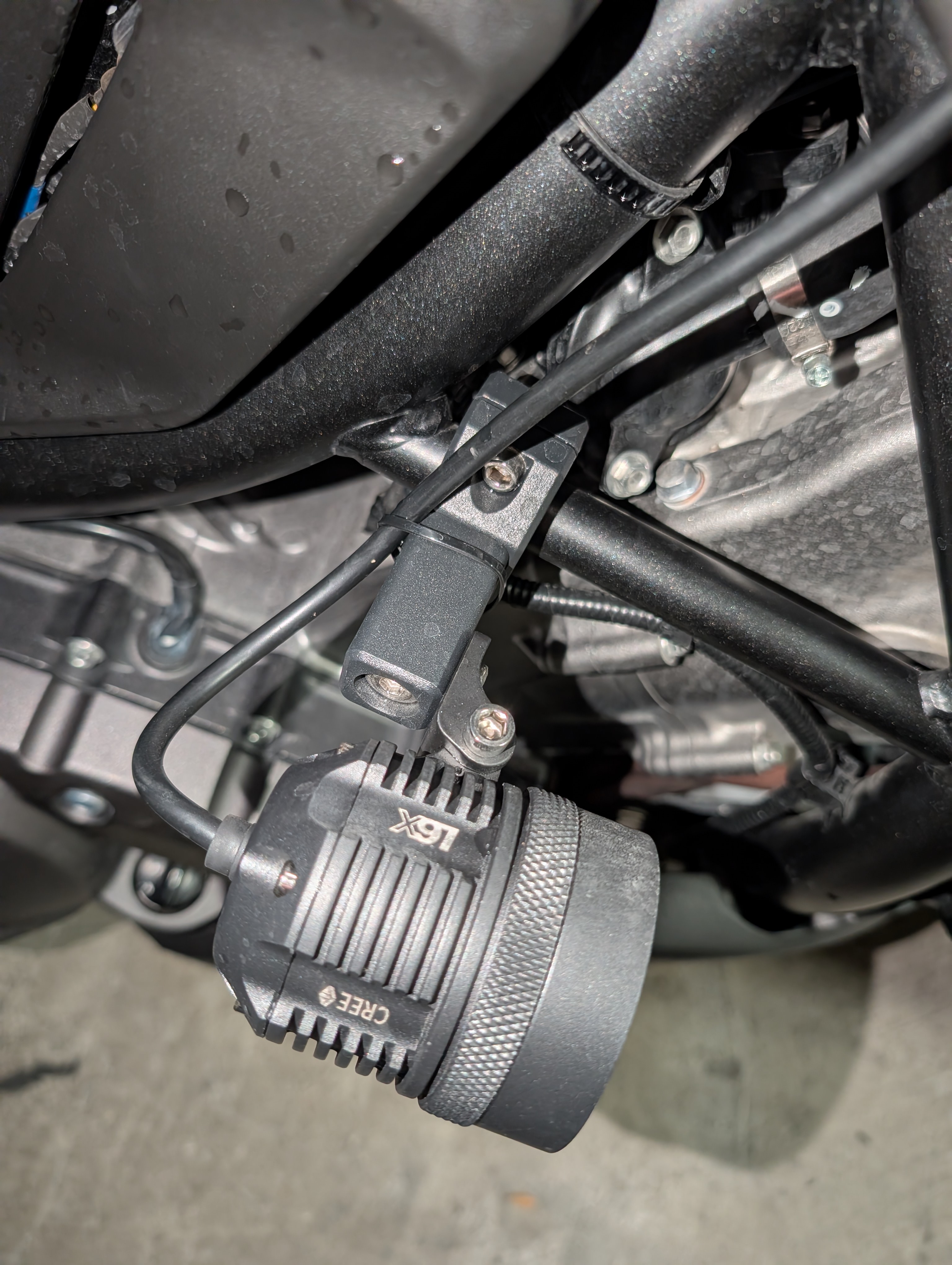

- feux additionnels (39€)
- et leurs supports alu (23€) https://www.amazon.fr/gp/aw/d/B0DYJQK9SY

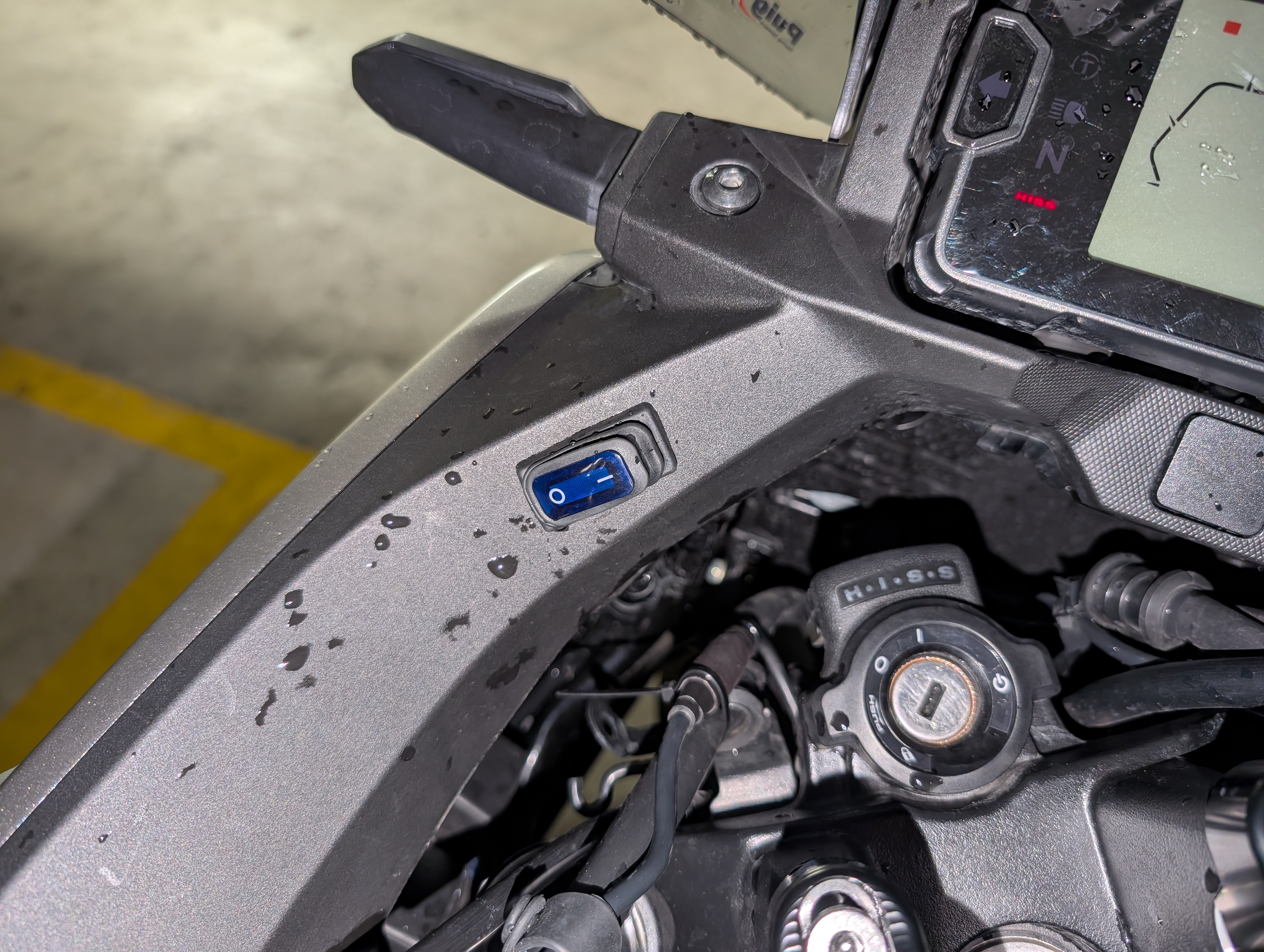

- interrupteur feux additionnels (9€) https://www.amazon.fr/gp/aw/d/B08TWPP18 ... asin_title

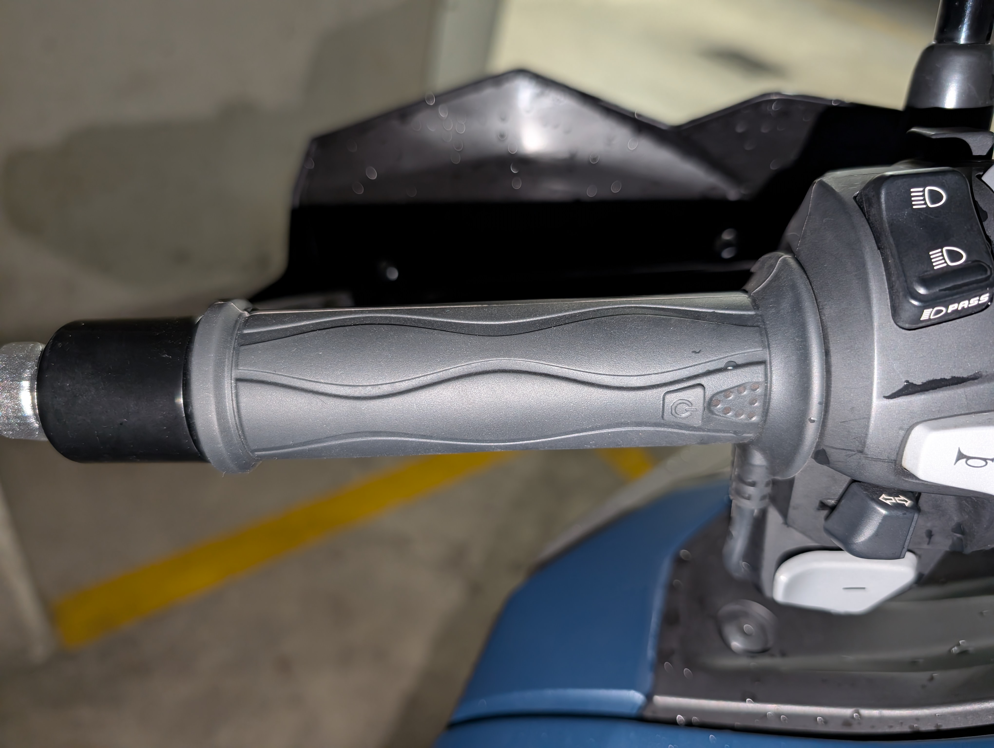

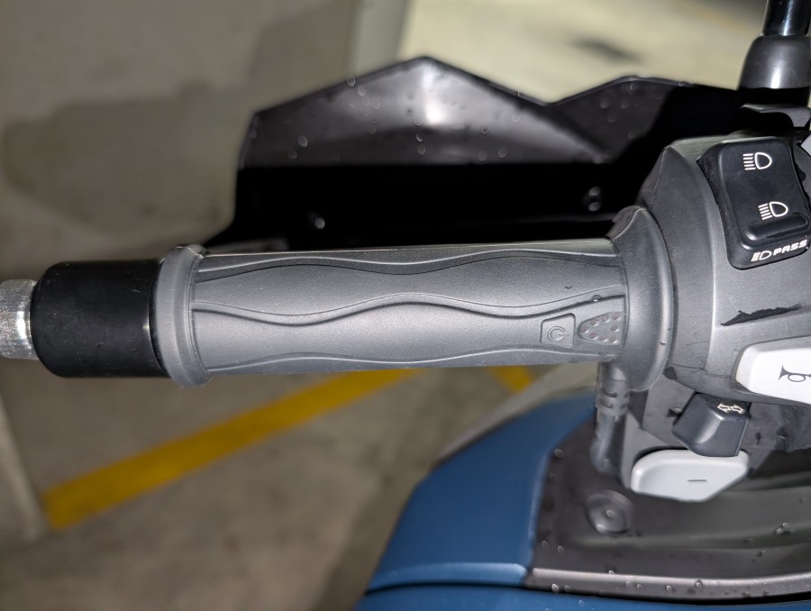

Poignées chauffantes (61€) https://fr.aliexpress.com/item/1005008601112464.html

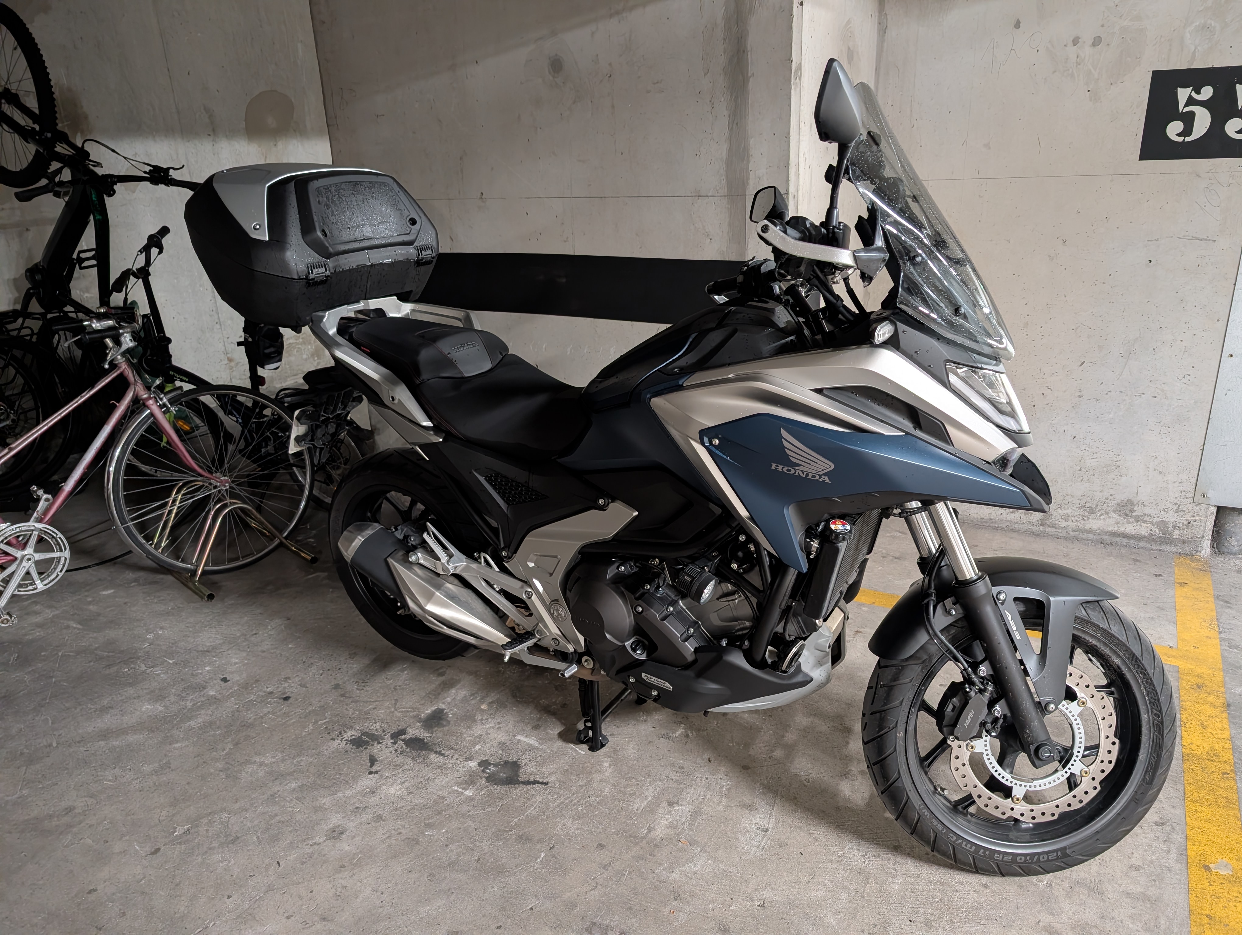

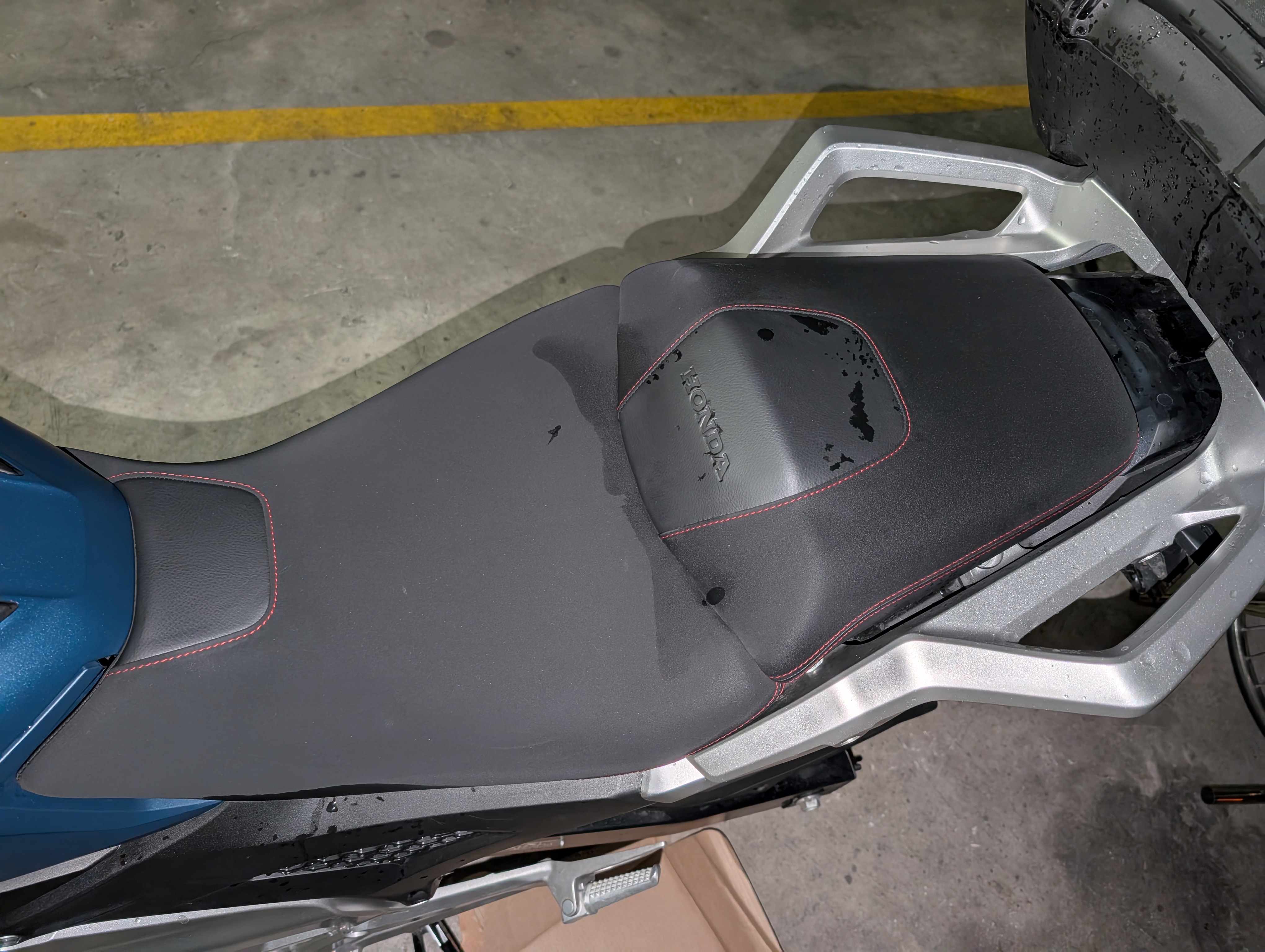

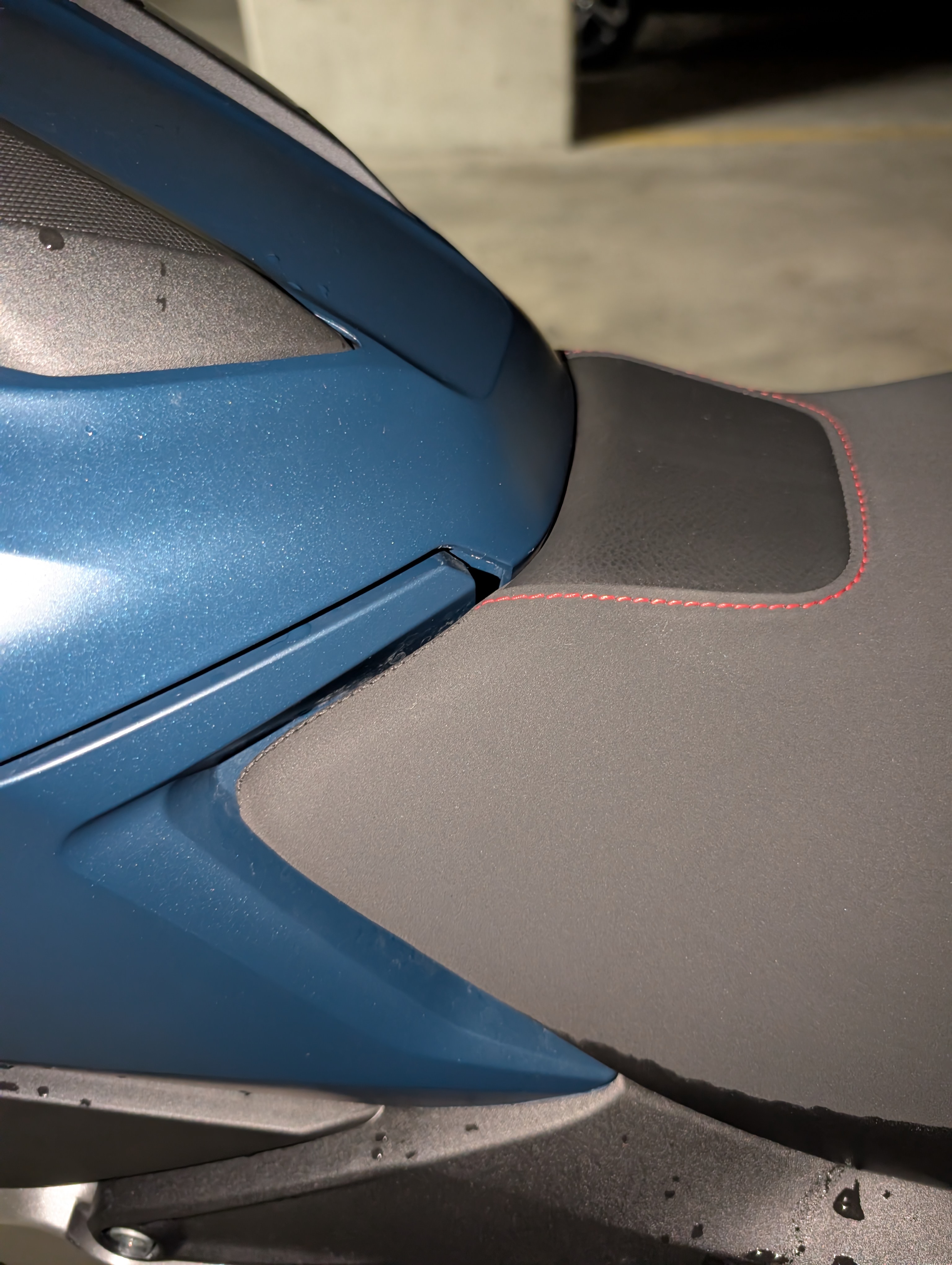

Selle confort (environ 250€ les 2 parties). C'est la selle officielle du modèle 2025, montable sans aucune modif sur mon modèle 2023.
La selle confort honda 2025 est le meilleur rapport Q/P du marché pour une selle confort.
A noter que c'est bien mieux que l'origine, mais ce n'est pas non plus un canapé ou un chamallow, comparé a certains artisan selliers.

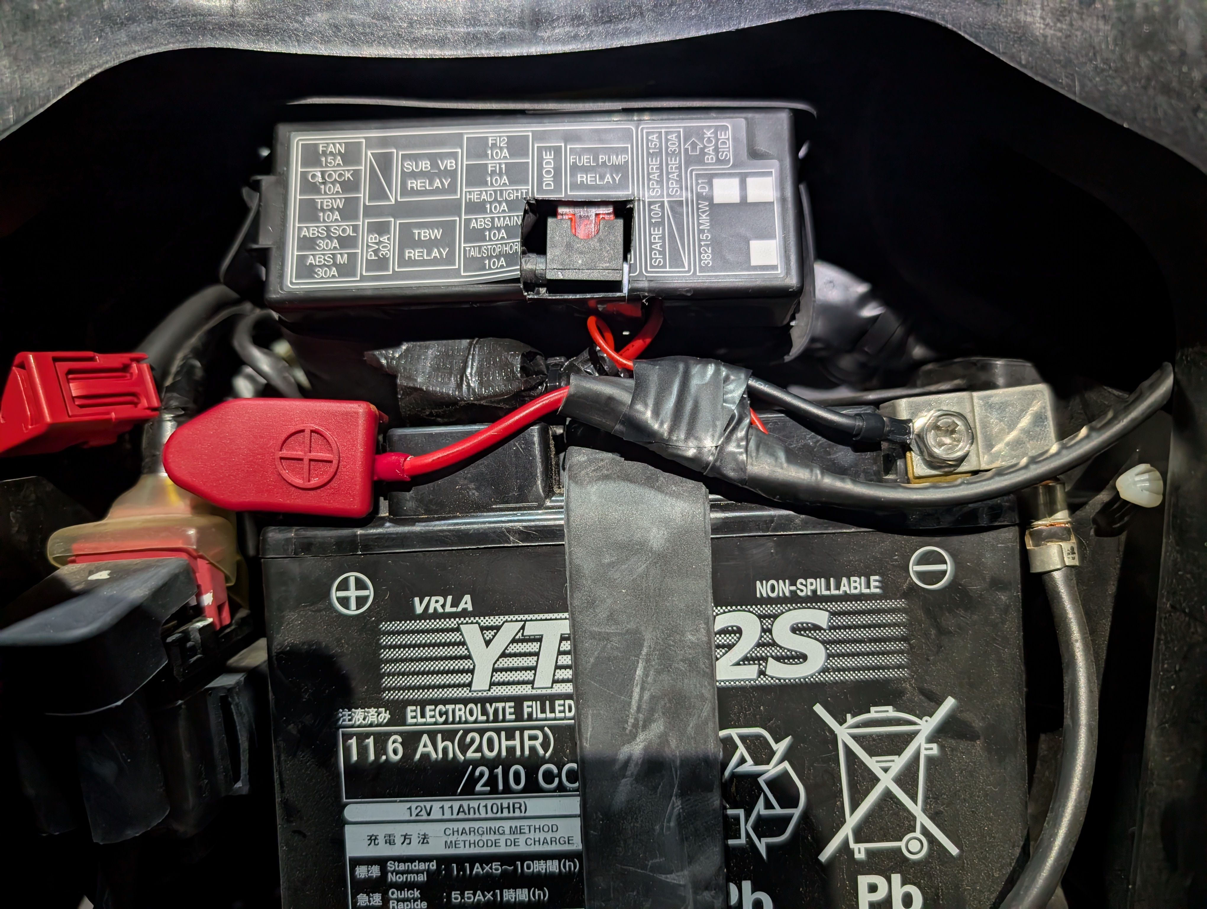

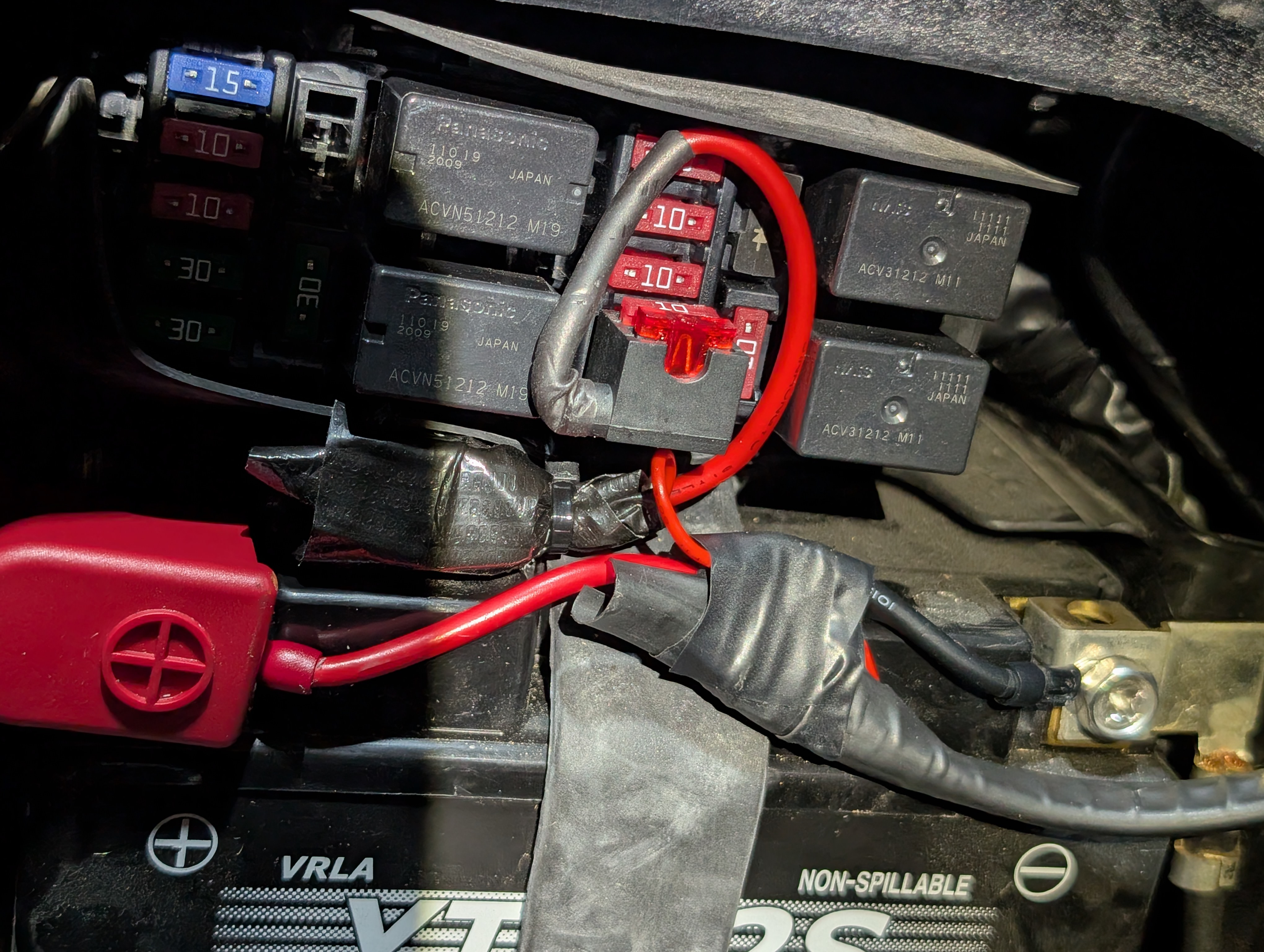

Pour brancher les accessoires : un boîtier fusible (14€). https://fr.aliexpress.com/item/1005008498436260.html
Il se branche a la fois sur la batterie et sur 1 fil + après contact, et ça permet de couper l'alimentation de tous les accessoires a la coupure du moteur ou bien au retrait de la clé de la moro

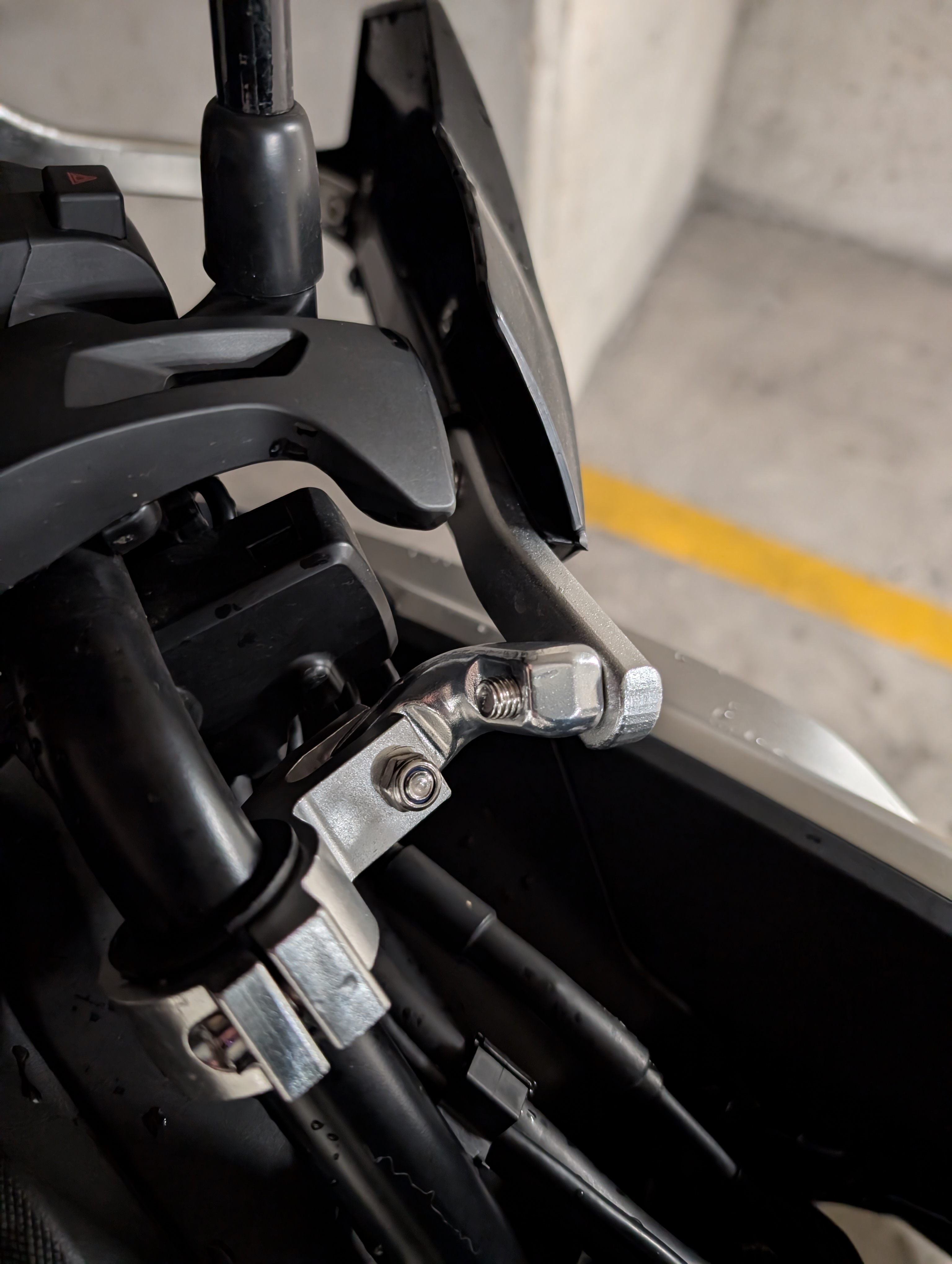

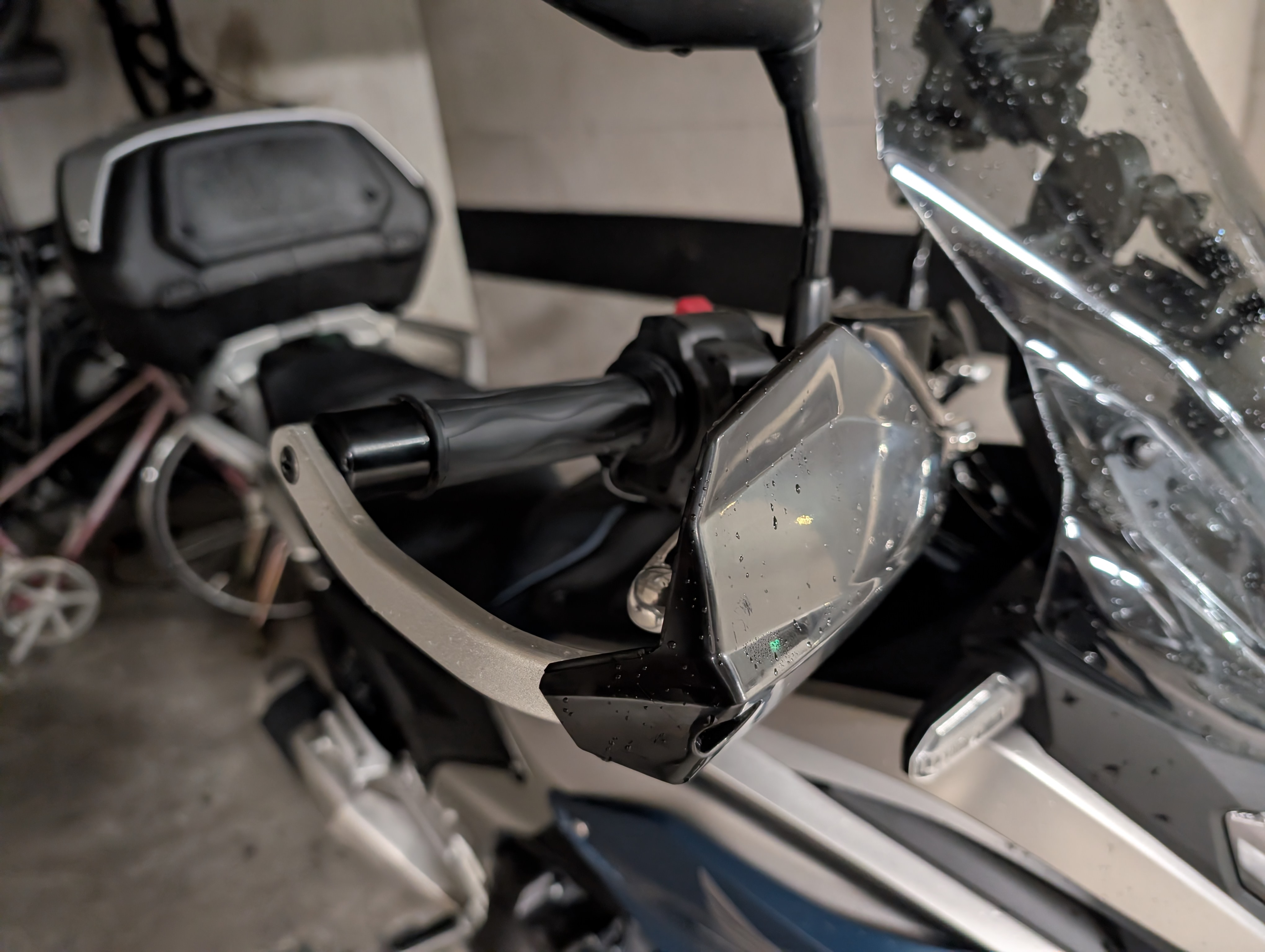

Pare mains solide avec barre metal (44€) https://www.amazon.fr/gp/aw/d/B078Z9GTCY
