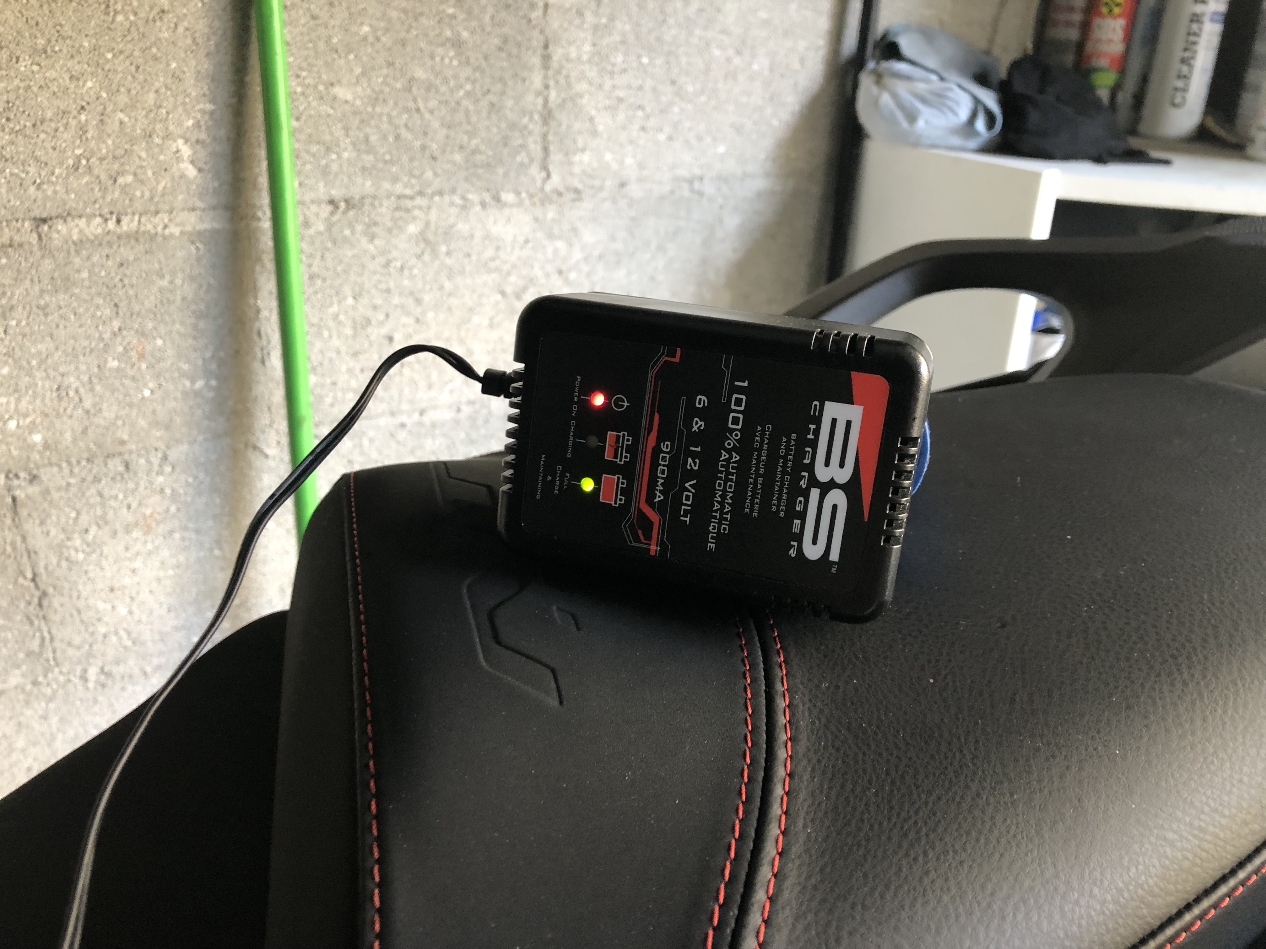

Sinon le chargeur mainteneur de charge est presque une obligation sur les motos modernes, batterie petite pour minimisé les coûts et beaucoup d'électronique, donc quand la moto est en pause pendant une longue période... :?

Dès que tu restes une semaine ou + sans rouler, tu mets sous optimat et tu devrais plus avoir de problème. 8-) 8-) Pour ma part même sans arrêt de plusieurs jours, tous les 2 mois je leur fais également une petite charge pour l'entretien. 8-)

il y a le ctek cs free qui me permettrait de charger et / ou maintenir la batterie sans prise 220V.
mais il y a aussi le chigee TR100 que je pourrai connecter sur un simple power bank et qui peut aussi servir d'alimentation USB (2 way).
surtout qu'on peut laisser le cable et le chargeur dans le coffre à casque pour pas se le faire voler.
