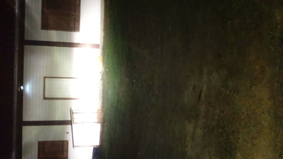

Je n'ai pas encore testé l'éclairage en condition de circulation mais la clarté est déjà en statique nettement supérieure à l'halogène.

La température d'éclairage que j'ai choisi: 5000 K ( parfaitement satisfait car blanc pur sans aucun reflet bleu.)

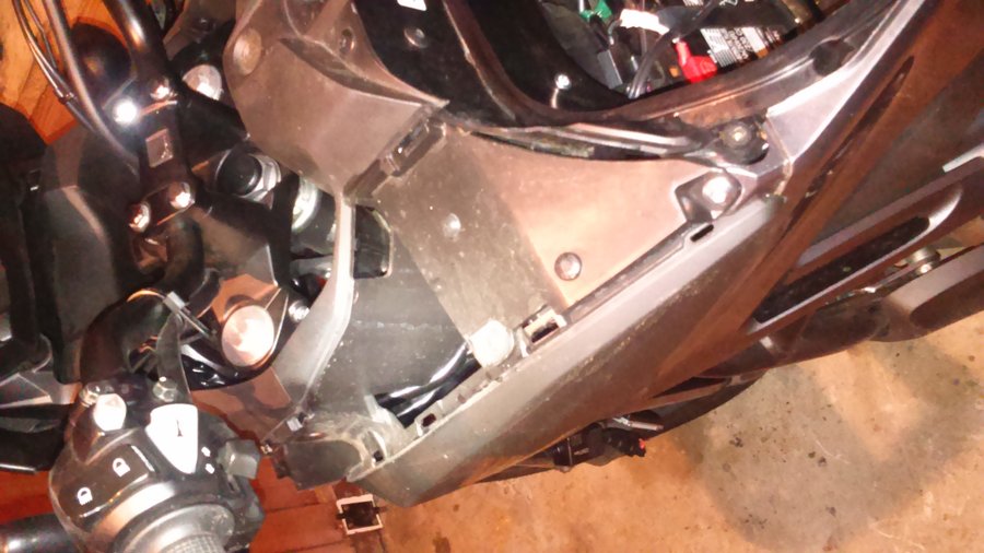

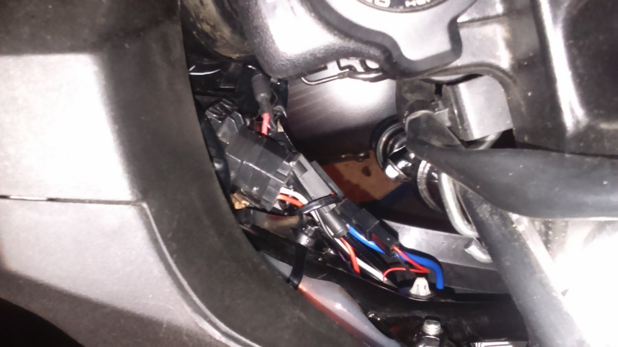

L'ampoule après montage ( notez la place restante derrière!) Les cables de l'ampoule attachés Démontage du carénage latéral pour fixer le ballast et le relais automatique

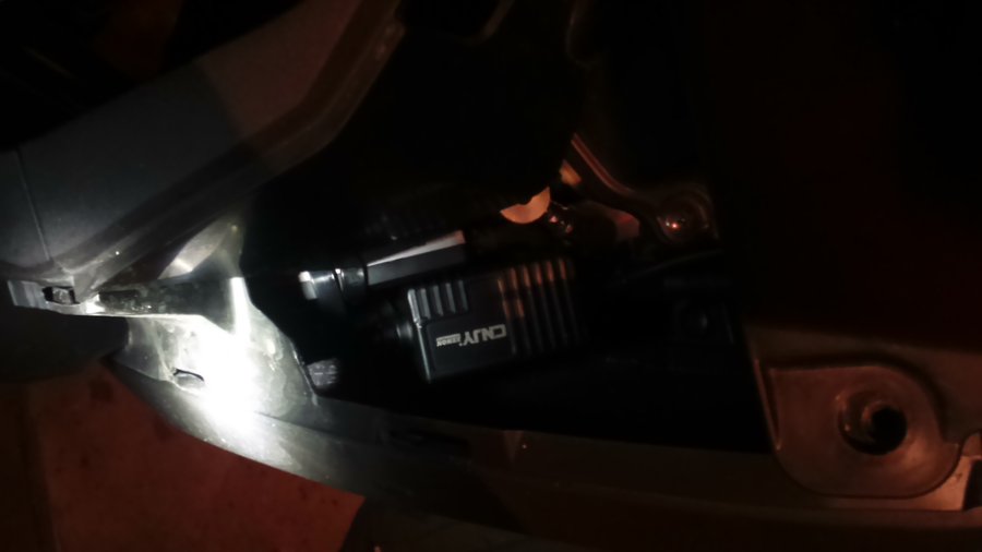

Le ballaste et le relais fixés ( avec des colliers rilsan et c'est largement suffisant et simple à démonter en cas de besoin) La couleur d'éclairage (pas évident de se rendre compte avec des photos de nuit mais faites moi confiance c'est bien pétant comme blanc et bien pur Les faisceaux code et phares ( notez la différence de hauteur du faisceau ( pas aasez a mon gout)du au recul de l'ampoule. ) Voilà je vous en dirai plus quand j'aurai roulé de nuit
