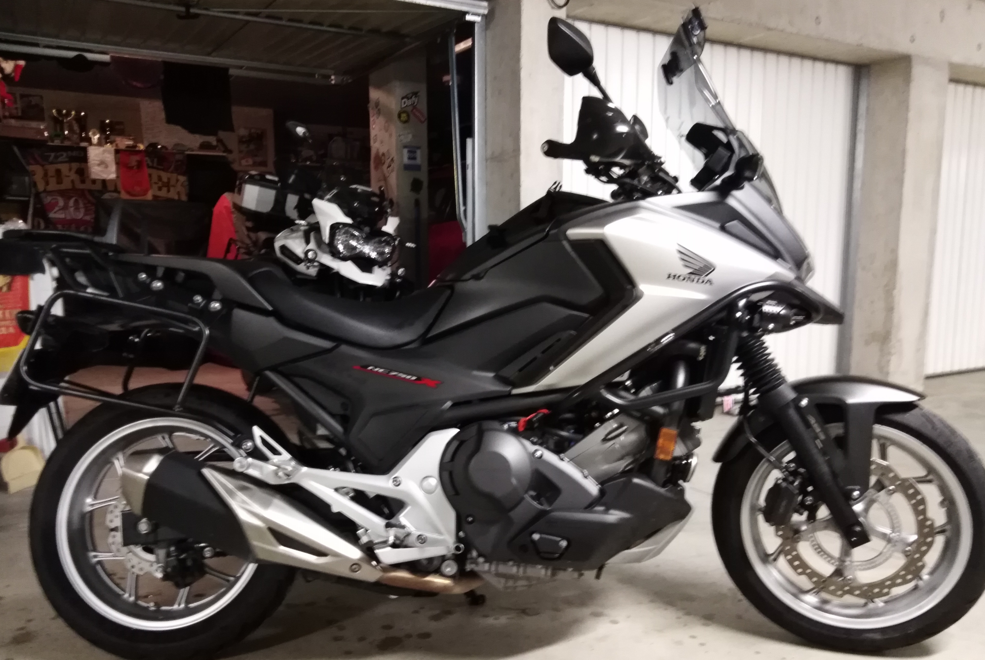

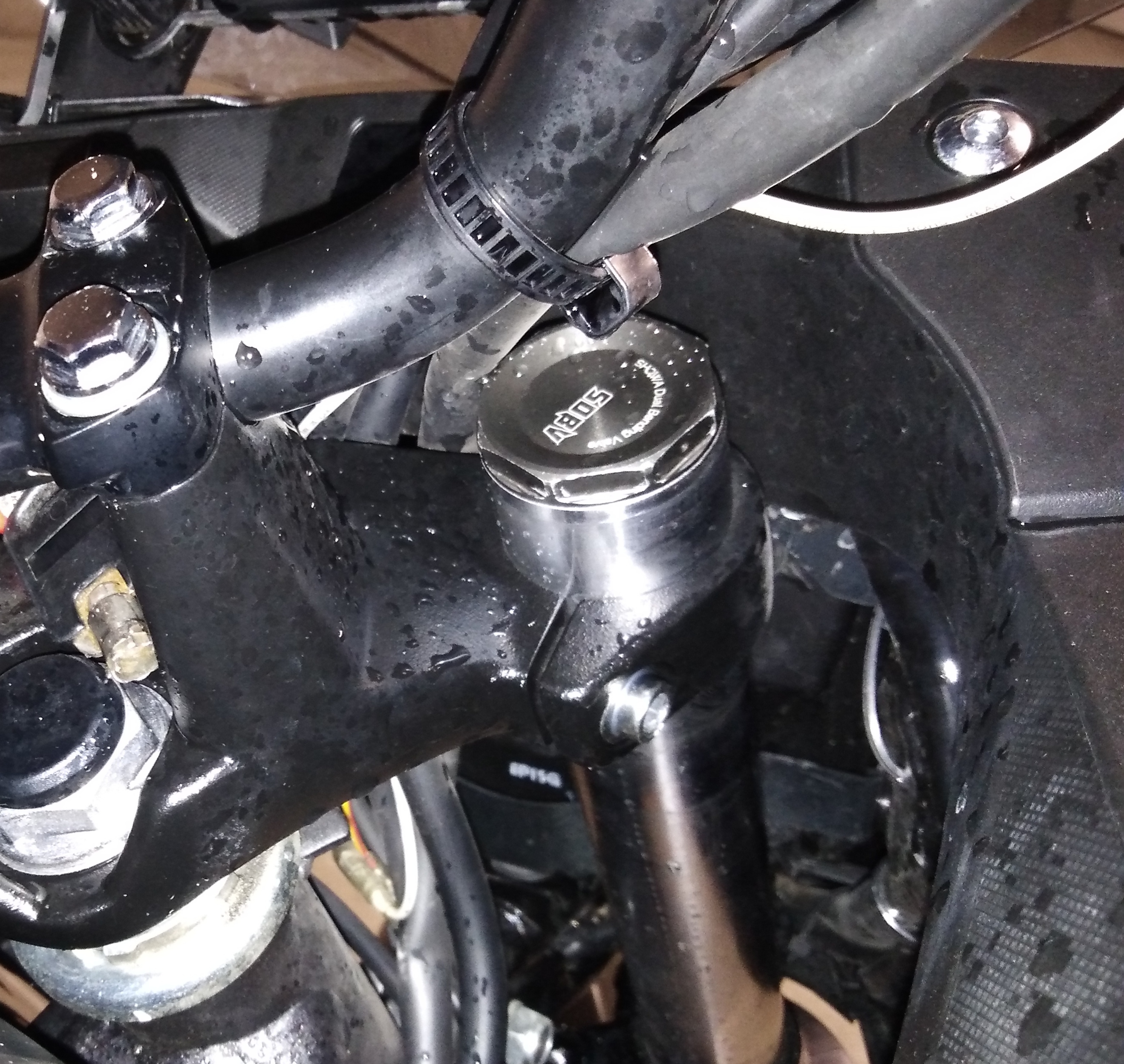

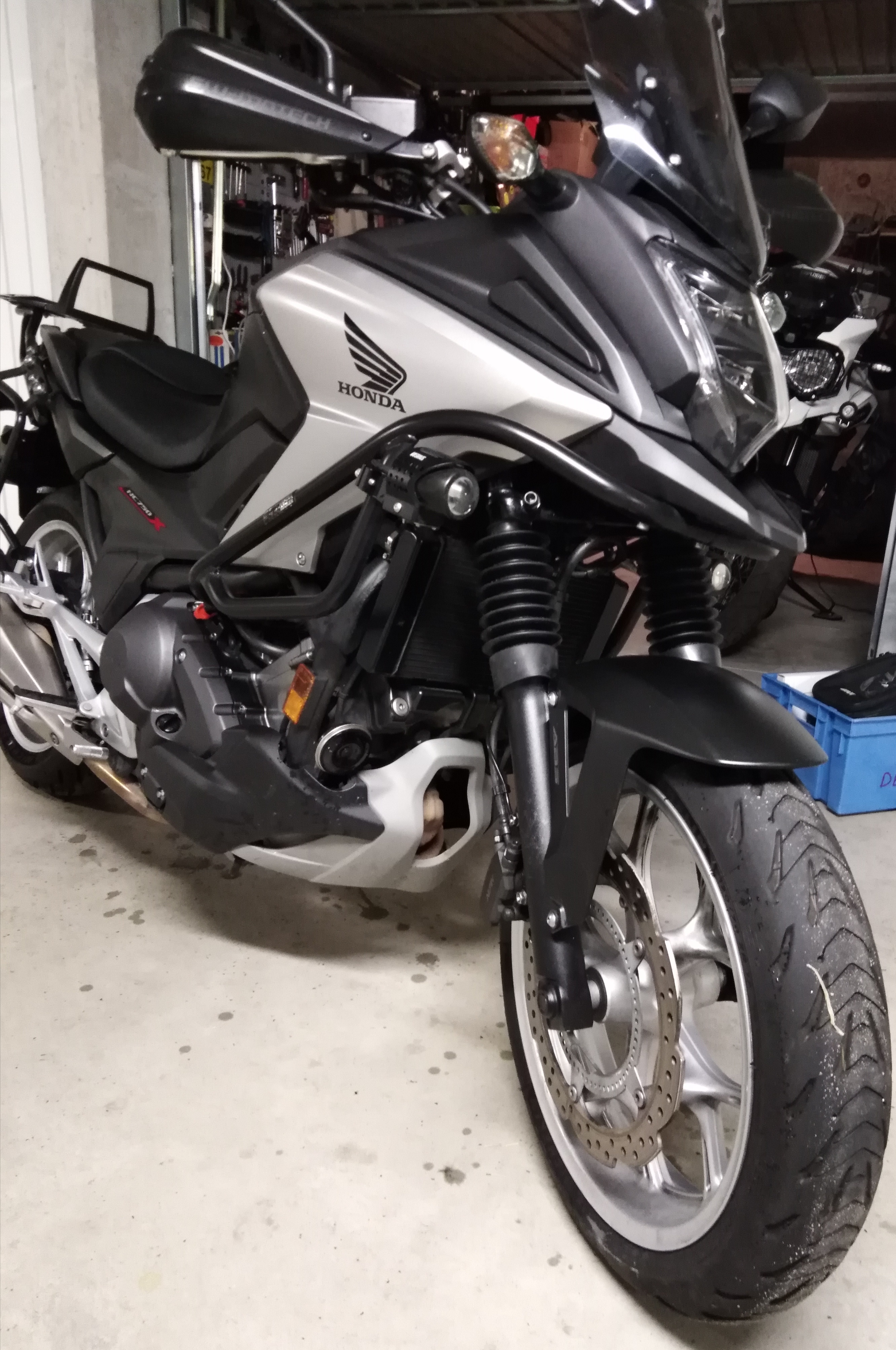

Journée pluvieuse = journée mécanique sur la NC750X de mon épouse
Le but du travail de la journée
- changement joints spy
- montage soufflets de fourche
- montage kit de rabaissement de marque METISSE (marque allemande - homologuée TÜV) - moins 6 cm -
En ce qui concerne le kit de rabaissement , il est fournit avec une notice technique très détaillée
- moins 1 cm pour le tube interne de la fourche (gabarit fourni)
- remonter les tubes de fourche de 3 cm
- raccourcir la béquille latérale de 4,5 cm (là il faut un poste à souder !!)
- mettre en place le tampon de réduction de la course de l'amortisseur arrière (fourni)
- mettre en place les biellettes qui permettent de rabaisser de 6 cm
- et normalement enlever la béquille centrale devenue quasi inutilisable
Avantage :
- la hauteur de selle passe de 83 cm à 77 cm
Inconvénient :
- La garde au sol

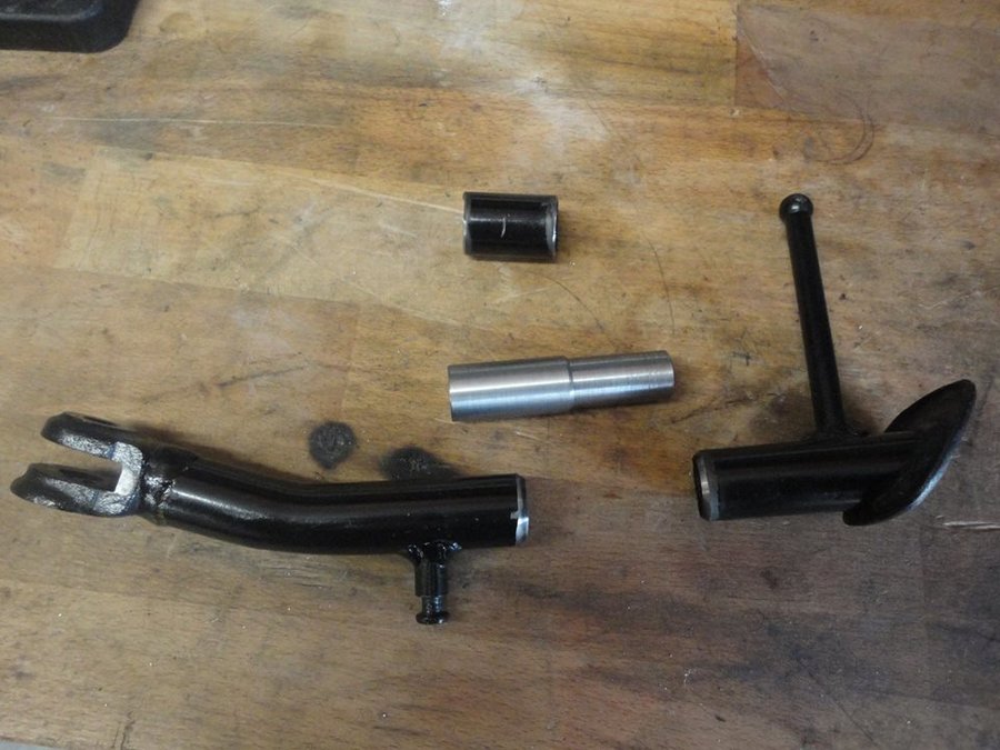

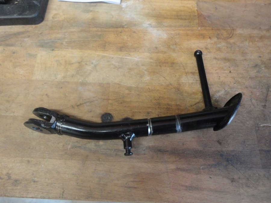

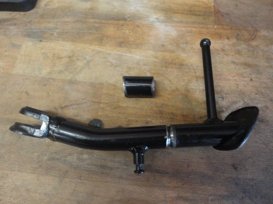

Oui on peut raccourcir la centrale ...on y a déjà pensé ..

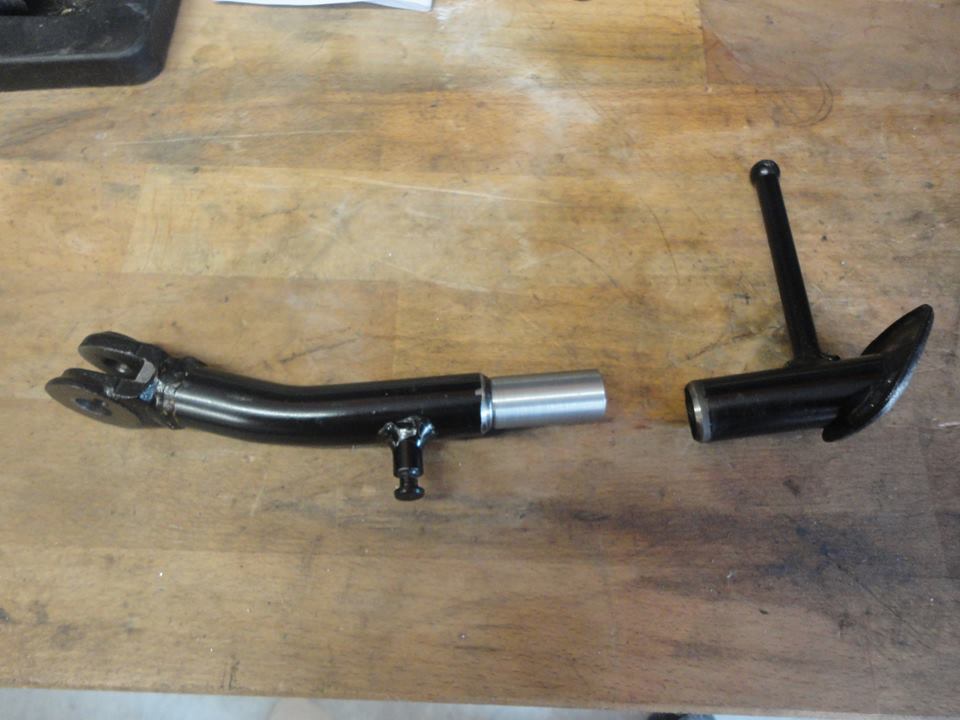

voilà déjà les photos de la latérale ... le principe pour la centrale serait le même

C'est propre !

Bravo.
Propre et grâce au manchon intérieur, solide ...
