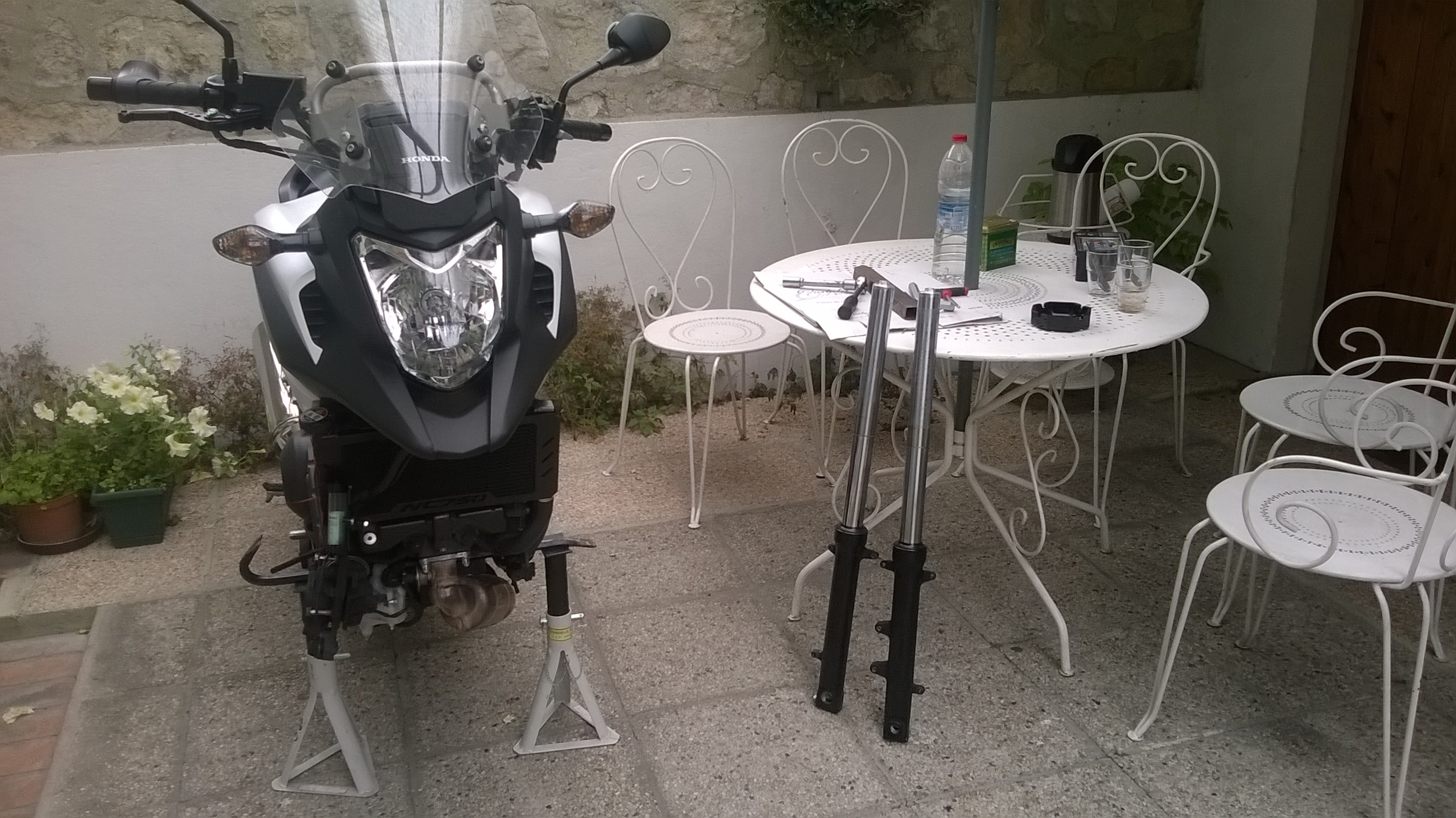

Ma CTX a aussi connu un problème de joint spy le gauche a commencé a fuir a 8000 km,
J'ai recherché la cause du problème, petits pics de rouille sur le tube. Ils ont disparu après passage d'un papier grain 600, mais le mal est fait
Il est vrai que le fait de passer l'hiver dans la rue n'arrange pas les choses.
Re: Problème concernant les joints spi de fourche
oui j'ai démonté les tubes complètement , j'en ai profité pour mettre des soufflets , ( psychologique ? ) là tout est rentré dans l'ordre , j'espère que ça va durer ?BDlyon a écrit :jmarc95 tu as démonté le tube complètement ou juste sorti le spy et remis le neuf ?

Bon ben , 1 an après , ça refuit des 2 côtés ! ( plus à droite qu'à gauche ... J ai commandé des joints double lèvres , on verra si ça résoudra le pb ...sinon , je ne sais plus quoi faire ... ( les tubes ne sont pas rayés , en plus j ai mis des soufflets )

Où tout simplement un trop plein d'huile, un mauvais montage etc... C'est pas un défaut récurrent non plus.
Faut aussi voir si les bagues de guidage ne sont pas usés.
