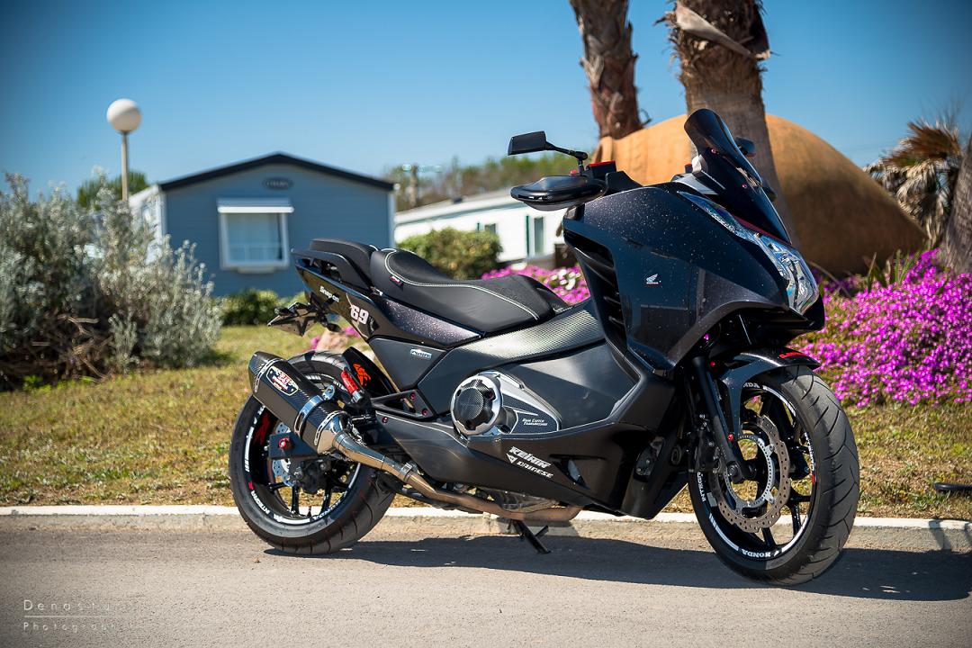

Re: collecteur arrow+ filtre KN
Les photos : présentez-nous votre Moto !
Et au sujets : petit touche de rouge sur mon Integra Racing.
PS : moi sur mon Intégra 700 de 2012 , j'ai un Filtre BMC + collecteur ARROW + pot Yosh + courronne de 41 dents au lieu de 39 .
Pour te répondre oui sa en vaut la peine grave comment il marche .
