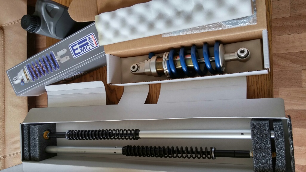

Penses à nous faire un petit topo sur le montage du kit.
J'aimerai aussi savoir s'il est "plug and play" ou s'il faut faire une modif sur la fourche ... ce qui rendrait impossible un retour en arrière.
Messages : 4680
Re: Kit fourche de chez EMC
Je vais essayé, d'après EMC au téléphone, il suffit de suivre la notice détaillé, aucune modification irréversible de la fourche en elle même. [Faut en fait] dixit la notice.

clod a écrit :Penses à nous faire un petit topo sur le montage du kit.
Tu as effectivement raison, le retour en arrière est impossible.
Je ferai un tuto ce wk surement.

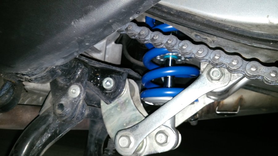

30mn chrono pour monter l'amorto arrière... :P
La cartouche risque de prendre un peu plus de temps... :D

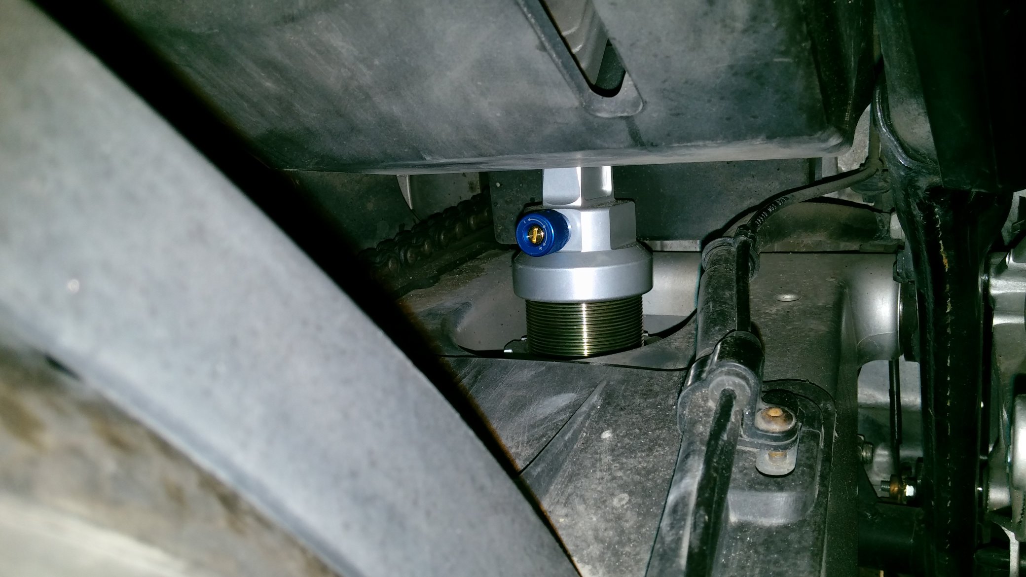

Message par thib8324 »
Vue la position des bagues de précharge, en fois en place, ce sera impossible à régler. J'ai le même problème avec mes EMC sur ma NTV. C'est bon a savoir.
