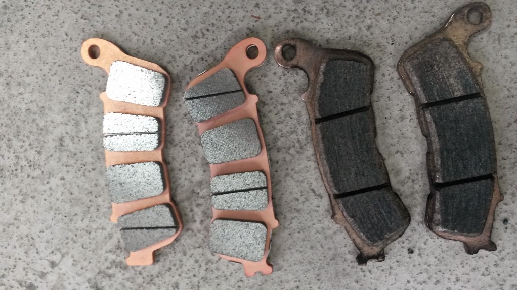

Bonjour à tous,
Ayant changé mes plaquettes la semaine dernière sur un HONDA Intégra NC700DC, j'ai été obligé de les changer par les plaquettes d'origine.
Il y avait un bruit même après avoir limer les angles à 45° etc ...
Je mets la photo vous allez comprendre
A gauche les plaquettes Honda et à droite les CL.
