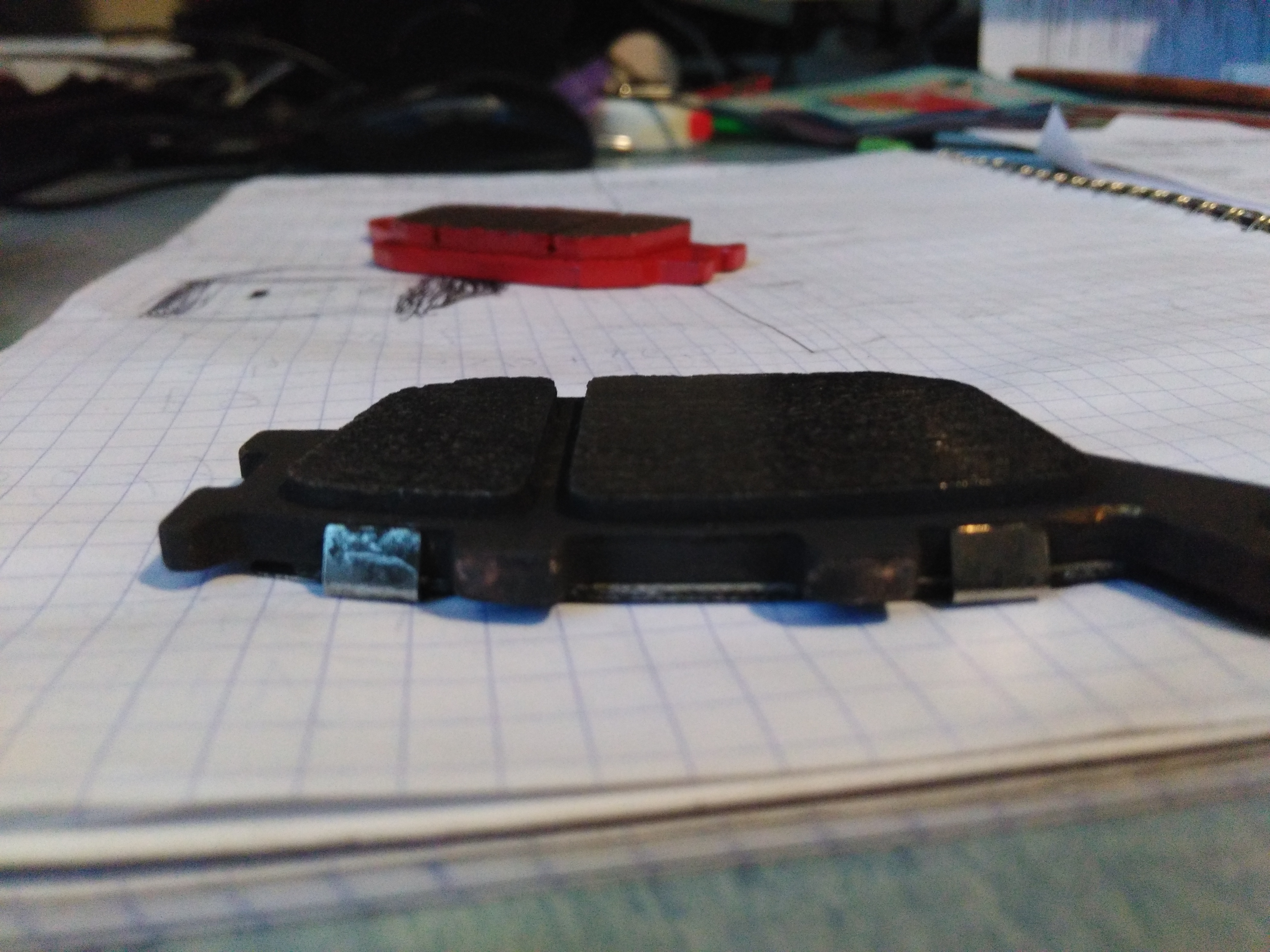

Bon je me décide a changer mes plaquettes sur la Nc aprés une ballade en bonnie
Déjà j'ai démonter les plaquette et j'aurai pu faire plus que 1500 bornes a mon avis :roll: A ces garage vraiment ils abusent.
Pensez vous que je remette les vieilles et garder les neuves pour l'année prochaine ou les mettre. Vu que cela prend 10 min :P Votre avis m’intéresse.
Par contre pour le remontage des questions se posent :
Sur la vis de la goupille pas de frein frein filet ?
Sur la vis de 12 de l’étrier frein filet vert et je crois que cela correspond a du fort non ? J'ai du rose/rouge >> faible et du bleu >> normal.
Je crois que j'ai du vert au taf donc va falloir attendre demain soir pour remonter.

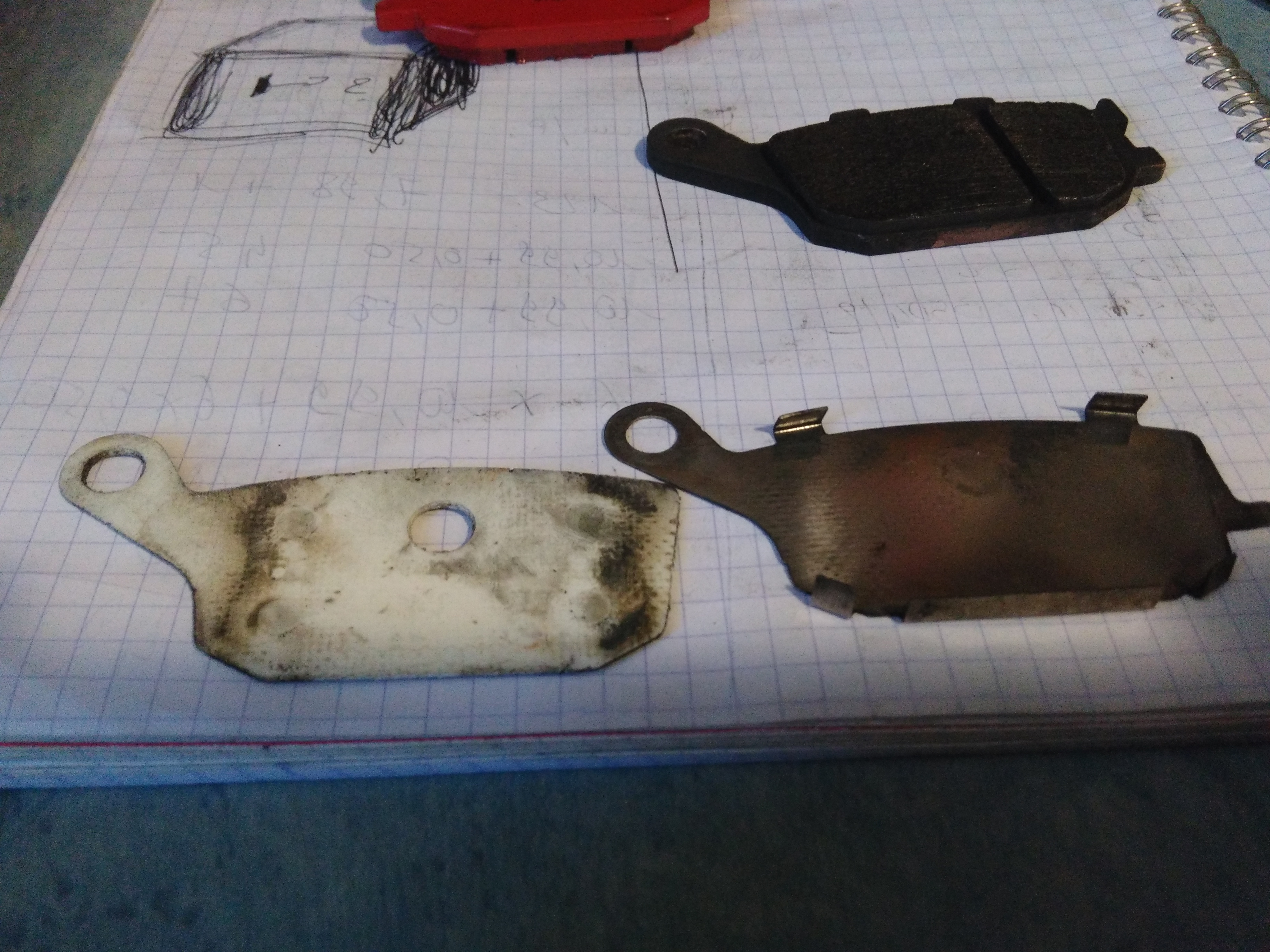

Après sur les plaquette nissin d'origine il y a une plaque blanche et une tôle en inox qui ne sont pas fourni avec les brenbo donc je pense qu'il faut les remettre ?.
Merci d'avance pour vos réponses et votre aide.
@ pluche :lol:
Et pour les joints de vidange j'ai trouvé chez Dafy que des joints alu donc pas de sens .
Amicalement Jean-Marc
Re: Vidange intermédiaire + plaquettes
Vu l'état des anciennes, tu peux les remette à mon avis sans problème. Je ne mets jamais de frein filet à ce niveau depuis xx années.
Alors dans l'ordre
- Oui tes anciennes plaquettes peuvent encore faire pas mal de bornes, perso un bon coup de brosse métallique et hop
- Pour le frein filet, très souvent le bleu suffit largement et pas la peine d'en mettre un saut, juste une goutte par vis
- Enfin je pense que vi, faut remettre les deux plaquettes, souvent là pour le bruit et peut être la dissipation thermique
Voili voilou si tu veux mon avis ;)
