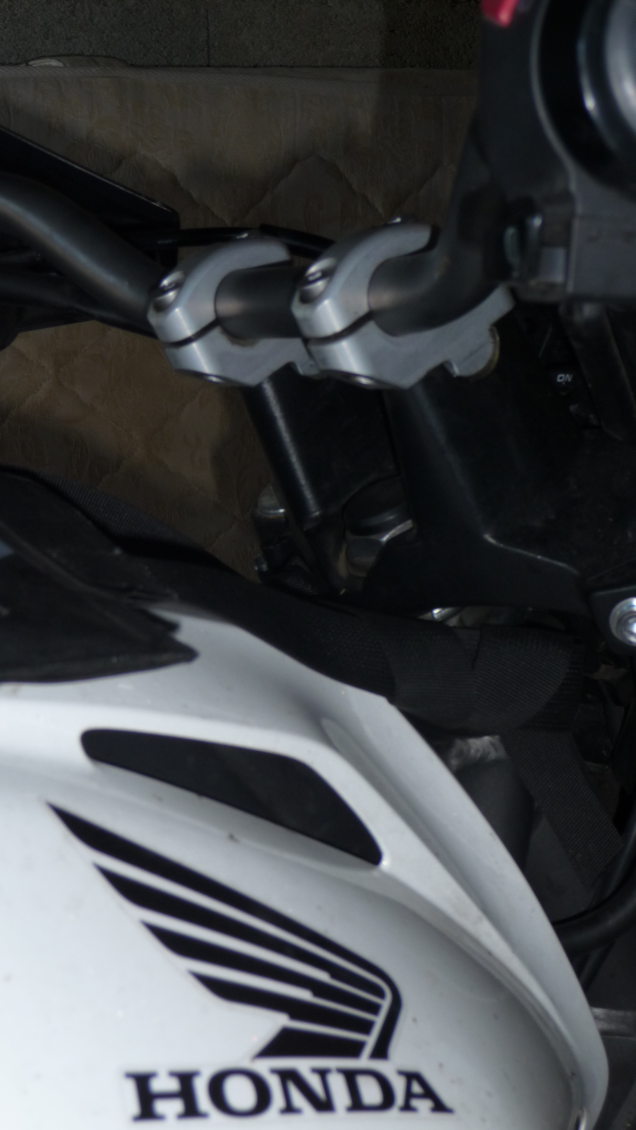

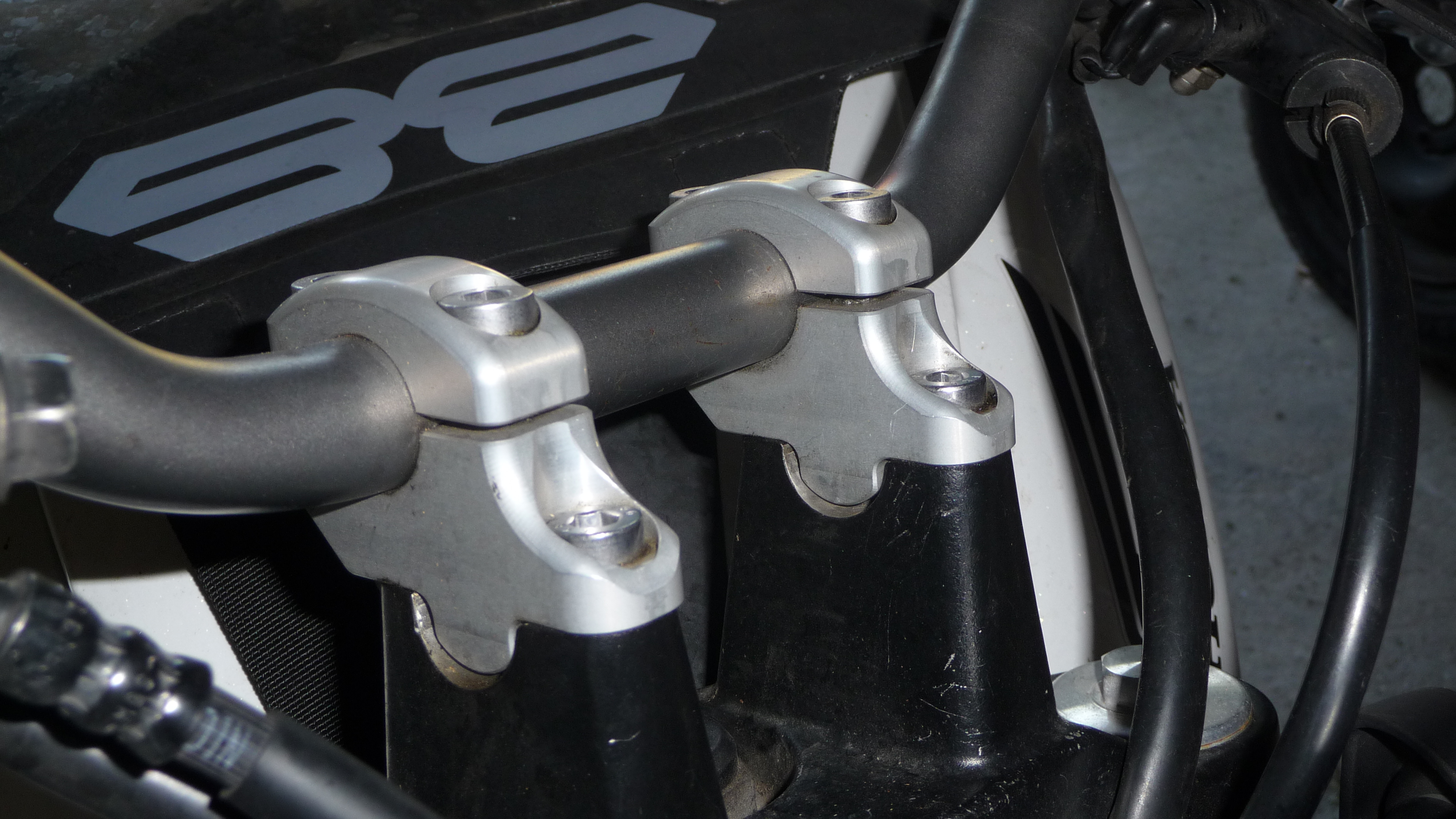

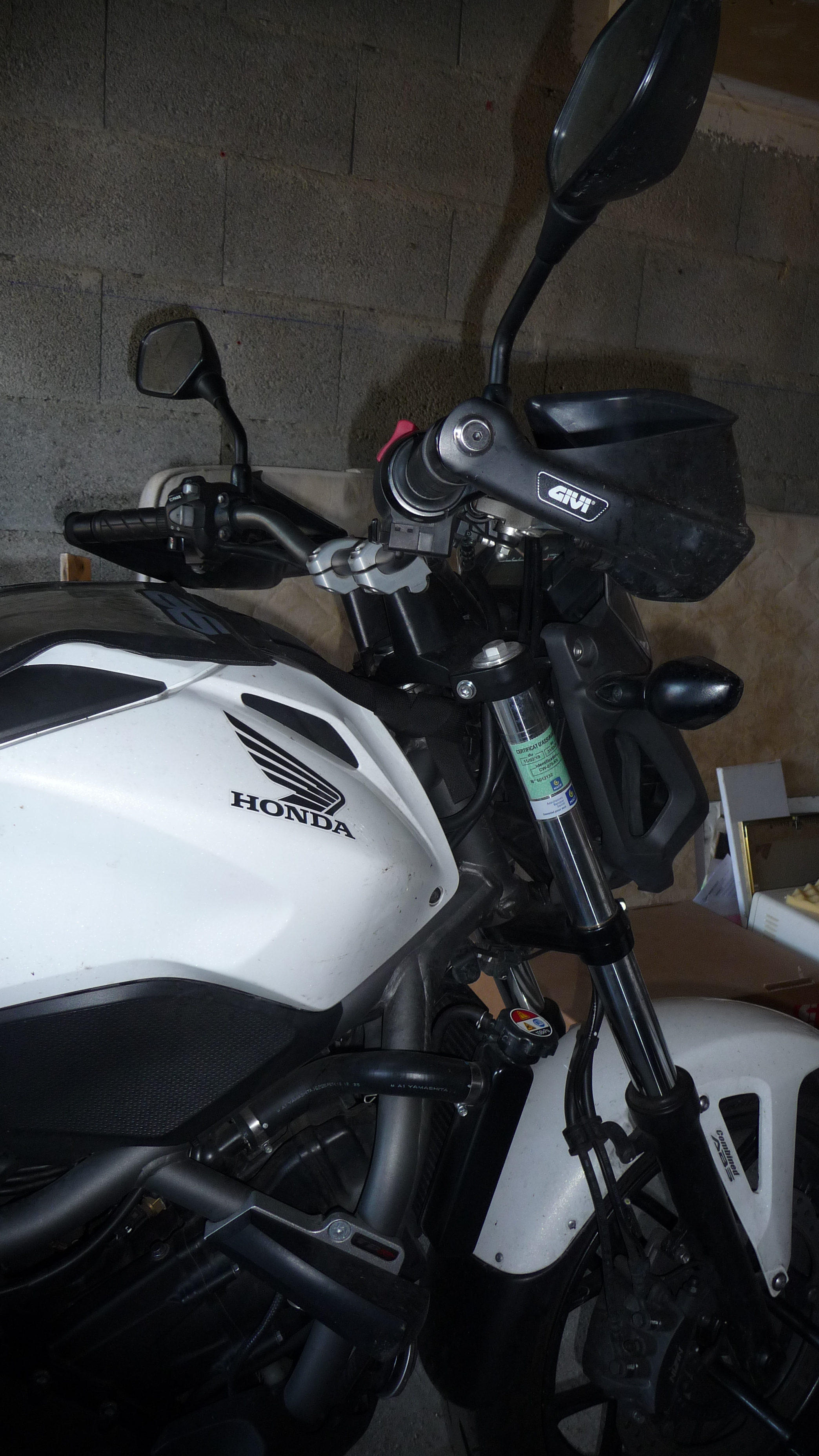

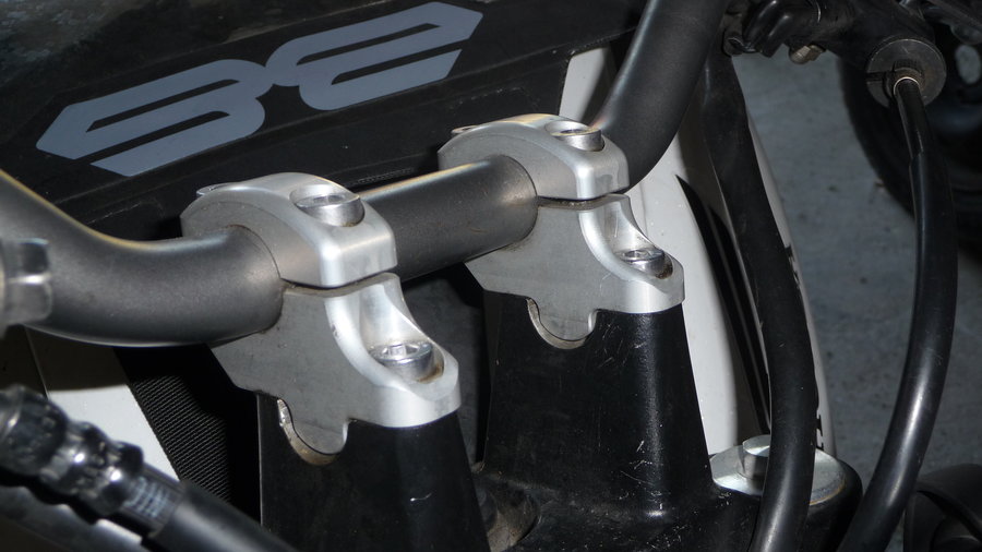

Sur une 700s, j'ai fait posé des pontets décalés provenant de chez Bihr qui recule le guidon de 16 mm et le réhausse de 25 mm
https://www.bihr.eu/fr/fr/productsearch/detail/43426
J'aurais voulu être encore plus droit avec un guidon plus haut & plus prêt du corps mais c'est la solution économique qui m'a été le plus adaptée : le coffre continue de s'ouvrir, pas de changement de guidon, ni des câbles & durites de commandes. Ma position de conduite a ainsi été grandement plus confortable ; il me faut dire que j'ai une conduite de style " promenade traîne-savate" avec aussi un dos en vrac !
A voir si la géométrie de la 750 s est la même que la 700s
Bonne continuation

le lien Bihr que j'ai envoyé était pour montrer le type de pontet décalé ;
vérifie tout de même le diamètre du guidon
